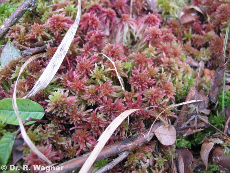

Das Moos wuchs im Uferbereich des Deutensees im Allgäu.
- Fundortfoto mit rötlichen und grünen Exemplaren

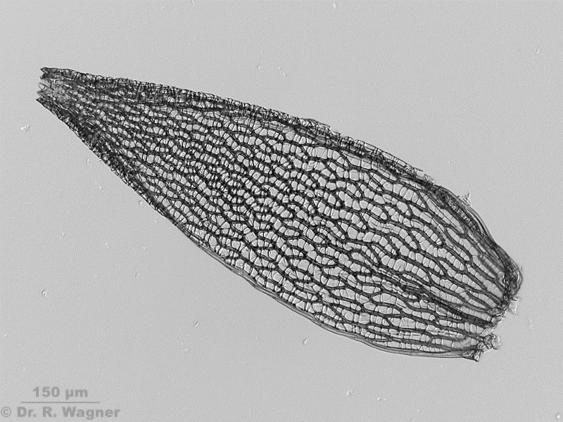

- Das Astblatt ist von lanzettlicher Form und zeigt ein Länge zu Breite Verhältnis von 2,9.

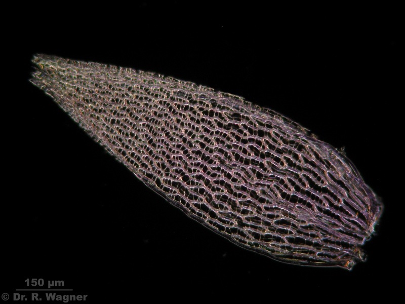

- Astblatt, Dunkelfeldaufnahme.

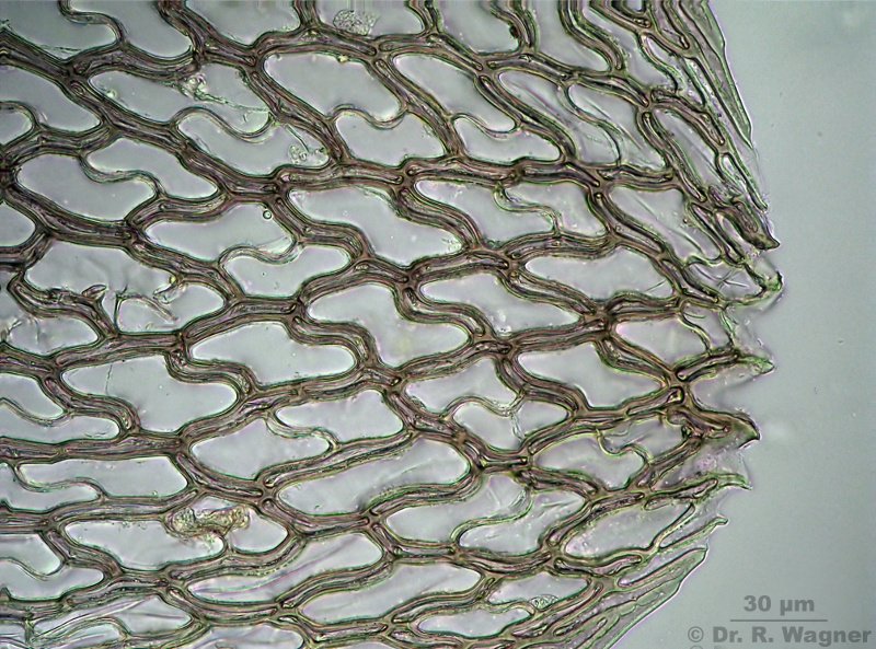

- Astblatt. Nahansicht der Hyalocyten und Chlorocyten. Zellnetz der Blattunterseite.

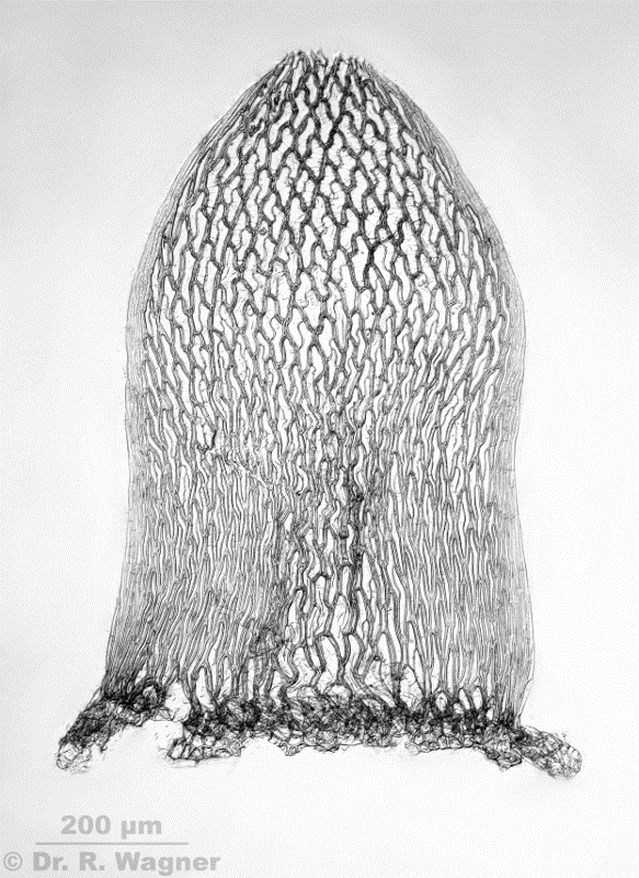

- Das Stammblatt ist zungenförmig. Die Spitze ist abgerundet und die Ränder sind glatt.

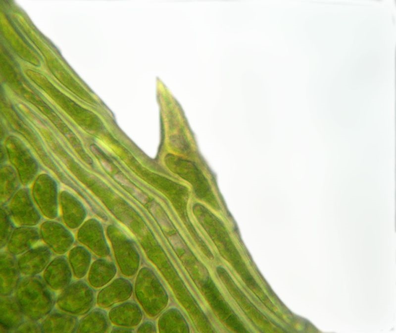

- Nahansicht der Stammblattspitze.

zum Bild "Astblatt. Nahansicht der Hyalocyten und Chlorocyten. Zellnetz der Blattunterseite."
... gehe ich recht in der Annahme, dass die grossflächigen Zellen die Hyalozyten sind und dazwischen die dünnen und dunkleren Stränge die Chlorocyten? Oder hab ich da was falsch verstanden...?
Vielen Dank für den Beitrag,
Volker
Ralf
Hallo Volker,
alles richtig verstanden. Die dunklen dünnen Zellen sind die Chlorocyten und die großen hellen die Hyalocyten. Die Chlorocyten sind deshalb etwas schwer zu erkenn, weil die grüne Farbe des Chlorophylls im Herbarmaterial, 1,5 Jahre alt, wohl nicht mehr gut zur Geltung kommt.

icho_mann
Hallo Ralf,
welchen Sinn die Chlorozyten erfüllen ist mir ziemlich klar, Photosynthese,
aber was machen denn die Hyalocyten sinvolles?

man kann noch hinzufügen, dass die Zellwände als Ionentauscher wirken und in der Lage sind große Mengen positiv geladener Ionen aufzunehmen und im Gegenzug Protonen zu entlassen. Das ist der Grund, warum das Wasser in den Mooren sauer reagiert.

Mit welcher Vergrößerung hast du das einzelne Blatt aufgenommen ?
Das interessiert mich, weil ich z.Z. auch mit Moosen aus den unseren Wäldern experimentiere....

Hallo Hugo,
10x Objektiv, 10er Okular; also 100x. Kamerabrennweite: 36,8 mm.
