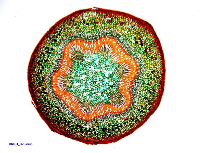

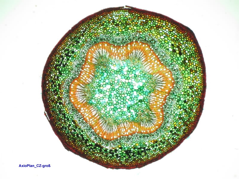

Optisch habe ich trocken und ohne Deckglas ein nicht perfektes aber relativ gutes Bild erzielen können. Heute kam dann der andere 10/0,30 Apochromat welcher auch für endlich 160 ausgelegt ist und da kam dann im Vergleich zu einem 8 x fach auf dem Typ 1939 helle Freude auf. Zugegebenermaßen war da noch etwas Staub im alten Objektiv und der Vergleich hinkt von daher ein wenig. Aber seht selbst ein Riesenunterschied.
Mit dem 8 x fach aufgenommen diffuses Durchlicht JANSJÖ
Alle Parameter unverändert mit dem Apochromat 10/0,30 CZJ der
Unterschied sieht doch schon vielversprechend aus.
