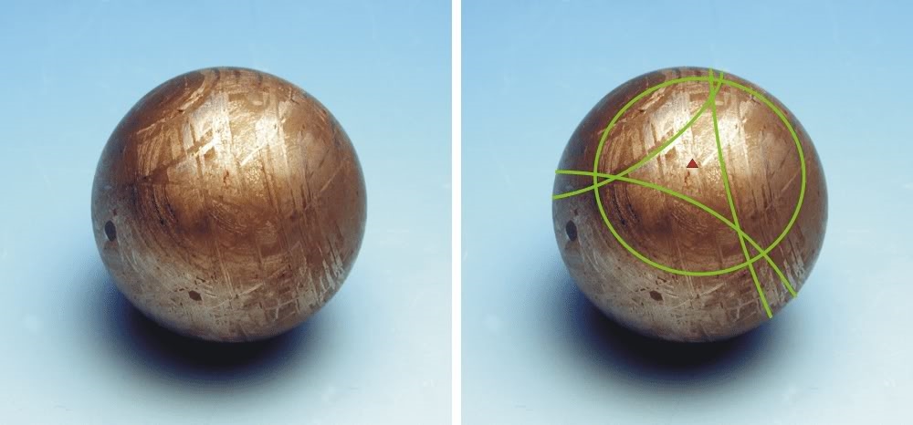

  • Beiträge: 2426
Re: Meteoriten im Dünnschliff
« Antwort #10 am: Februar 01, 2012, 12:39:40 Nachmittag »
Liebe Meteoriten-Interessierte,
hier noch ein paar Ergänzungen zur Erscheinung der Widmannstättenschen Figuren, die, wie Ulrich S. ja schon betont hat, nichts mit den leider, leider nach dem gleichen Menschen benannten Gefügen bei Eisen-Kohlenstoff-Stählen zu tun haben. Die meteoritischen Widmannstätten Figuren gehen auf Entmischung einer durch Nickel stabilisierten Phase mit ca. 30% Ni (Taenit, ?-Eisen, kubisch flächenzentrietes Gitter) in einer Nickel-armen Phase mit ca. 5% Ni (Kamacit, ?-Eisen, kubisch innenzentriertes Gitter), zurück. Mikroskopisch kann man beide nur sehr schwer unterscheiden, aber beim Anätzen ist der Taenit viel stabiler als der Kamacit - die Textur wird sichtbar.
Das klingt erst mal sehr wissenschaftlich, ist aber im Prinzip ziemlich einfach. Bei der Kristallisation aus der Schmelze entstehen zunächst homogene riesige Einkristalle (bis viele Dezimeter groß) mit statistisch verteilen Nickel-Atomen im Kristallgitter. Bei sehr, sehr langsamer Abkühlung entmischen sie sich durch Diffusion (Wanderung und lokale Anreicherung des Nickels) in die beiden oben beschriebenen Phasen, wobei Lamellen parallel der Oktaederflächen der kubischen Kristalle entstehen. Wie der Name Oktaeder schon sagt haben diese Körper 8 Flächen, das ergibt vier Raumrichtungen für die Lamellenscharen. Die folgende Graphik aus Heide: Kleine Meteoritenkunde zeigt das Lamellenmuster in Abhängigkeit von der Schnittlage:
a) parallel zur Oktaederfläche
b) parallel zur Würfelfläche
c) parallel zum Rhombendodekaeder
d) allgemeine Schnittlage
Besonders schön sieht man die räumlichen Verhältnisse an einer geätzten Meteoriten-Kugel. Dort sind die Lamellen natürlich Kreissysteme, in deren Zentrum jeweils eine dreizählige Achse liegt. Dies erkennt man an folgendem Bild, das allerdings leider nicht so toll gelungen ist, aber didaktisch ausreicht - rechts die vier Lamellenrichtungen schematisch eingezeichnet.
Der Grund, dass Widmannstättensche Figuren nur in Meteoriten zu finden sind, liegt in der extrem niedrigen Abkühlungsrate in der Größenordnung von 1-100 °C/106 Jahre - so lange können wir bei unseren Ni-Edelstählen nicht warten ;D.
Übrigens kann man aus der Breite der Lamellen direkt den Nickelgehalt des Meteoriten abschätzen. Sind sie breit hat er wenig Nickel (coarse octahedrite), sind sie schmal ist der Nickel-Gehalt hoch (fine octahedrite).
Zur Vollständigkeit sei noch erwähnt, dass nicht alle Eisenmeteorite Widmannstättensche Figuren zeigen. Haben sie zu wenig Nickel (<5,8%) reicht es zur Bildung von Teanit-Lamellen nicht aus, es bilden sich Hexaedrite. Ist der Ni-Gehalt größer als 16% bilden sich strukturlose Ataxite.
Entschuldigt bitte den langen Exkurs, aber wie sagt der Karnevalist so richtig: Jedem Narren gefällt seine eigene Kappe, und die Meteorite sind einfach irre spannend :).
Kosmische Grüße von Olaf

moräne
  • Beiträge: 461
« Antwort #11 am: Februar 02, 2012, 09:44:22 Vormittag »
Hallo Olaf
Vielen Dank für dieses Thema noch weiter auszurollen.
Vor allem diese beiden Kugeln finde ich irre.
Was ich noch beitragen könnte stammt aus
A. Ledebur Das Roheisen:
Danach ist es so, das reines Eisen in Oktaederform kristallisiert, die Kristalle bei der menschlichen Verarbeitung fast nie recht groß werden oder  unvollkommen auskristallisieren.
In den Meteoriten trifft Deine Darlegungsweise zu, sie werden wie Du schreibst riesig groß.
Die  Eisenkristalle in den Gußhohlräumen bilden dann auch Dendriten, Tannenbaumkristalle.
Das Buch stammt aus 1924 Leipzig Verlag von Arthur Felix, und wenn ich wüßte ob man das darf, könnte ich ein paar schöne Bleistiftzeichnungen daraus einscannen und hier zeigen.
« Letzte Änderung: Februar 02, 2012, 20:02:08 Nachmittag von moräne »

  • Beiträge: 2426
« Antwort #13 am: Februar 02, 2012, 10:25:25 Vormittag »
Hallo Gerd,
Danke für Deine Ergänzungen. Vielleicht ist es in meinem Text nicht ganz klar rausgekommen: solche riesigen Einkristalle kann es nur in Meteoriten geben, da die Abkühlungsraten so extrem gering sind.  1-100 °C pro 1 Million Jahre, da hat ein Kristall schon Zeit zu wachsen! Bei technischen Stählen möchte man sogar keine großen Kristalle, da diese die Eigenschaften des Werkstoffs ungünstig beeinflussen können.
Es handelt sich übrigens nicht um zwei verschiedene Kugeln, sondern um das gleiche Bild einer Kugel, nur einmal mit Hilfslinien zum Erkennen der Orientierung der Lamellen.
Hallo Bastian,
Danke auch Dir für das Lob :). Diese Kugel könnte man beim Boule spielen schon benutzen, allerdings nur als kleine "Zielkugel". Für solche in der normalen Größe der "Wurfkugel" muß man schon tief in die Tasche greifen.
Gruß, Olaf
