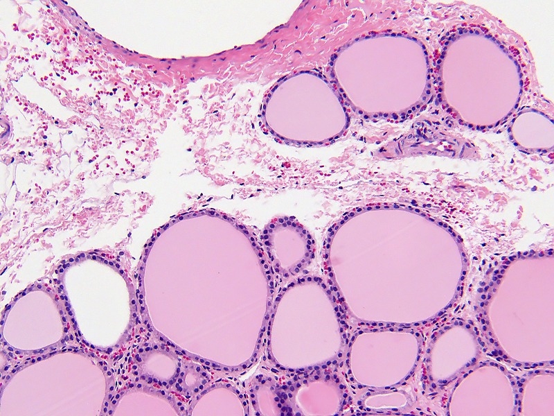

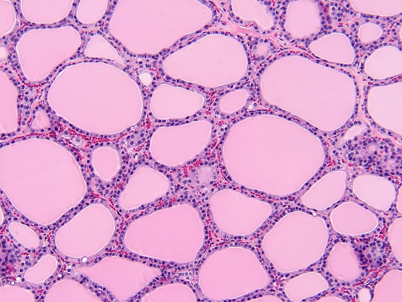

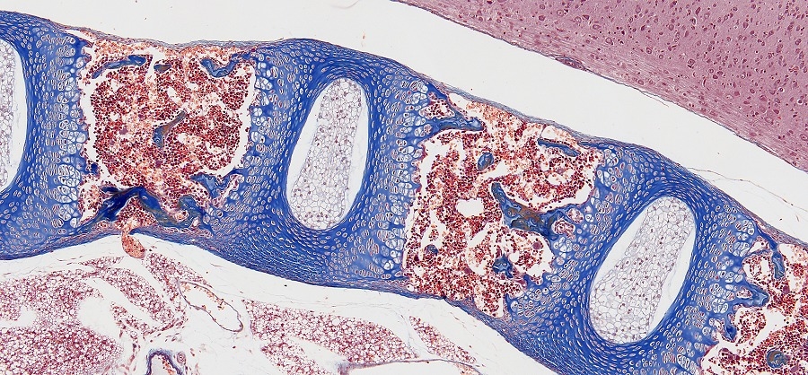

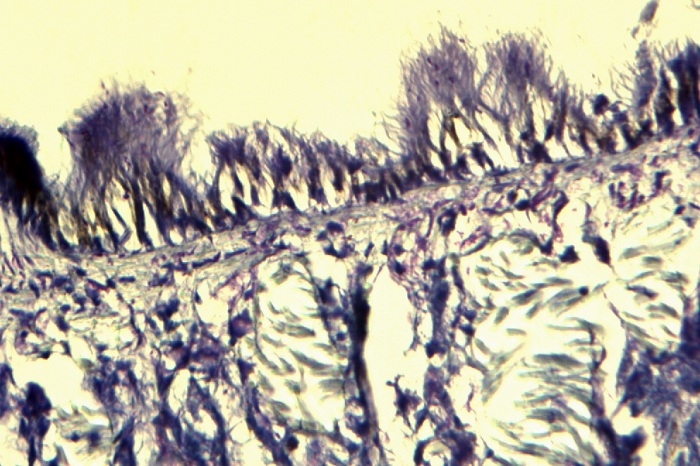

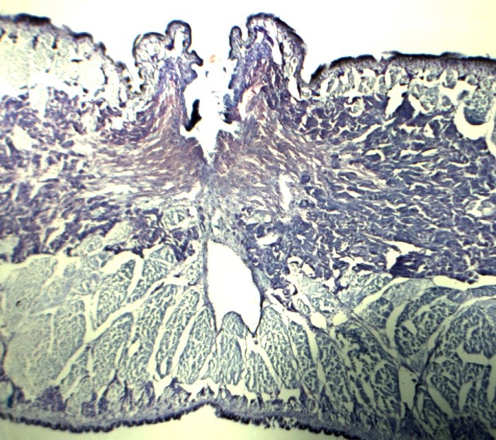

Hier zu vergleich ein Schilddrüsse von Novex B mit ein CP 4500. Damals war ich hiermit aber zufrieden.
Das zweite Bild ist ein Teil von die Wirbelsäule von eine Maus mit rechtsoben das Rückenmark. So ist es jetzt und ist einfach besser.

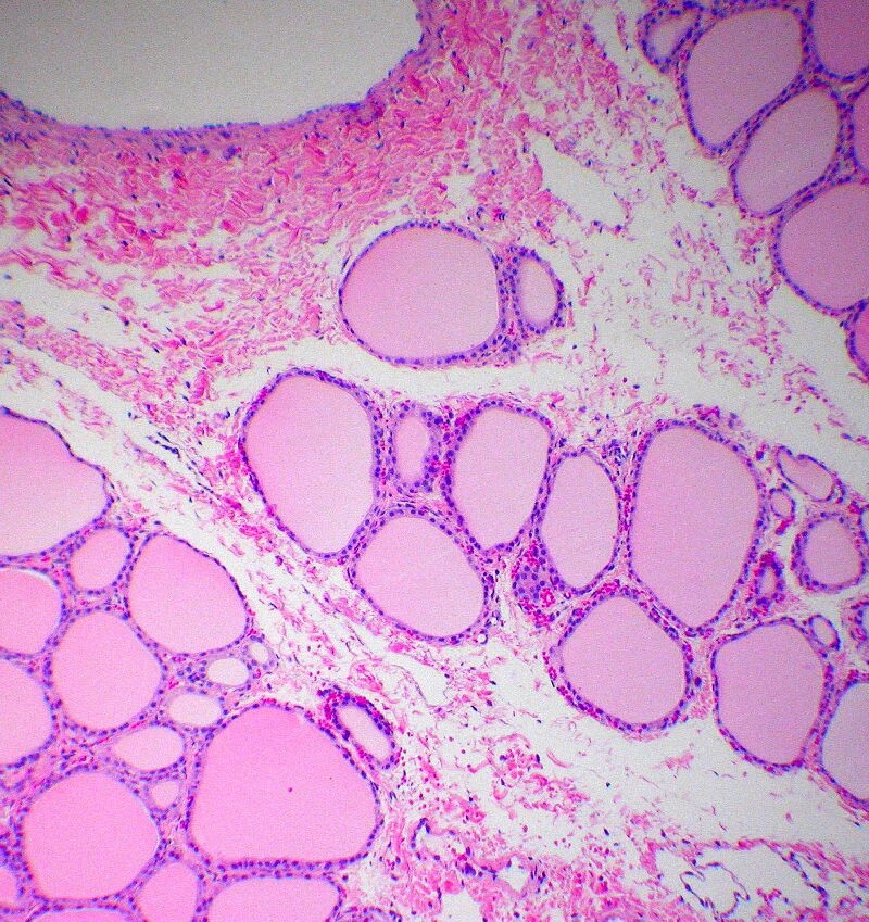

Hier noch einige Beispiele von ein Novex-B mit Cmex-1. Meine erste Paraffinschnitte mit ein Handzylinder-mikrotom. Schärfer bekommt man es einfach nicht.

Ronald Schulte
Joachim,
Du hast mich gefragt um den gleichen Schilddrussenschnitt nochmal zu Fotografieren mit mein Orthoplan und Moticam 2300 um ein vergleich zum Novex zu bekommen.
Natürlich ist den vergleich nicht Gans Fair weil es in diesen Tread handelt um ein Mikroskopvergleich und hier spielt die Kamera eine wichtige rolle aber was die Moticam mit das Orthoplan Schaft, Schaft er nicht mit ein Novex. Das ist klar!
Hier die Aufnahme von ein Coolpix 4500 an mein altes Novex B
Ich habe alles durchmustert aber den exakt gleiche stelle kann ich nicht finden weil den Schnitt im Mülleimer belandet ist.
Das gleiche Block habe ich jedoch noch und hier sind aufnahmen davon.
Färbung ist auch eine HE und den Objektiv habe ich hier 16x gewählt und so kommt es ungefähr überein mit das Bild am Novex.

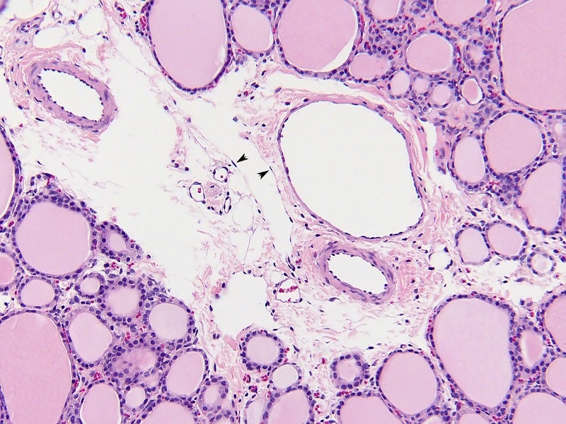

Schau mal hier, zwei Pfeilpunkte, wie scharf das feine Endothel von ein Lymphgefäß dargestellt wird.
Grüße Ronald
