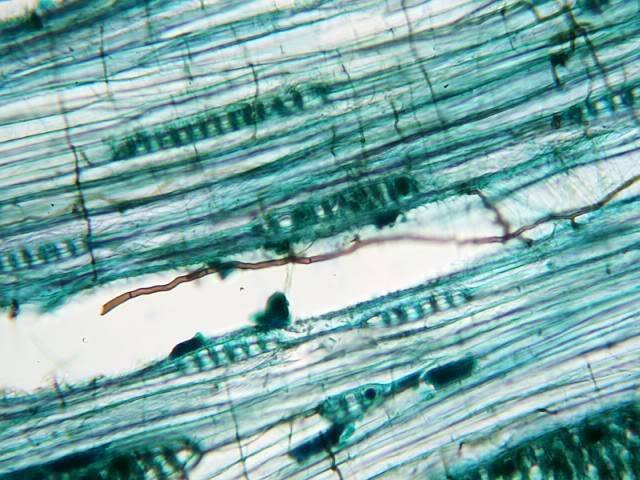

Ich habe inzwischen noch einen weiteren Ansatz verfolgt: Nachdem ich festgestellt habe, dass auch bei einer recht großen Menge Lösungsmittel immer noch ein unlöslicher Rückstand zurückbleibt, habe ich jetzt eine noch größere Menge Lösung (in 50% Ethanol) angesetzt, ohne Rückstand abgegossen und wieder eingedampft. Von dem - jetzt nachweislich in 50% Ethanol löslichen - Martiusgelb habe ich dann 10 mg eingewogen und weiter wie im Rezept verwendet.
Das Ergebnis ist einigermaßen zufriedenstellend. Substrat (wieder morsches Holz) und Pilzhypen werden zumindest einigermaßen differenziert dargestellt, obwohl ich mir von der Färbung der Pilzhyphen etwas mehr ("leuchtend rosa") erwartet hätte.
Hier noch ein Bilder zur Illustration: Morsches Holz, Schnittdicke ca. 40 µm, Pianesefärbung laut Färbevorschrift (zB. Homepage von Armin Eisner). Das Bild selbst möchte ich hier nicht unbedingt zur Kritik stellen. Ich weiß, da geht noch was...

Hallo Walfried,
danke, dass du nicht vergessen hast ein Ergebnis zu zeigen. Ist doch ganz schön differenziert!
Eine neugierige Frage, wenn du Polarisation hast: wie sieht es dann au`? wird der Kontrast noch kräftiger?
WRaab
ZitatEine neugierige Frage, wenn du Polarisation hast: wie sieht es dann au`? wird der Kontrast noch kräftiger?
Mit Polarisation wird es auf jeden Fall bunter! Eine Kontraststeigerung kann ich eigentlich nicht wirklich feststellen, außer vielleicht dahingehend, dass die Pilzhyphen im wesentlichen dunkel bleiben, während das Holz mehr oder weniger optisch aktiv ist und hell leuchtet. Durch die Polarisation  wird das Bild aber vor allem verwirrender (zumindest für mich).
