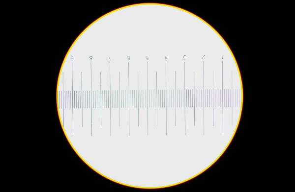

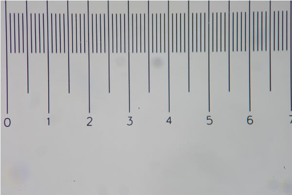

Jens Jö
Hallo Winfried,
sei mir nicht böse, aber da stimmt irgendwas nicht.
Mit der Optik und der Kamera müssen die Bilder wesentlich schärfer sein. Und warum die rote Farbe ?
Das hier liefert eine Powershot an Bresser Optik 10/0,25:

Hallo Winfried,
Alfred hat recht, das sieht mir aber eher nach einem Fokussierfehler aus.
Stellst du über den Winkelsucher die Schärfe ein?
Bequemer und genauer geht´s, gerade bei Canon-SLRs, über einen PC- oder Mac-Bildschirm. Im Lieferumfang der Kamera befinden sich auf CD auch die "Canon-Utilities".
Darin ist ein komplettes Steuerprogramm für die Fernauslösung und -Einstellung der Kamera enthalten. Man hat dann ein Life-View-Bild auf dem Schirm, das man via Lupenfunktion sogar noch im Ausschnitt vergrößern kann. Die Auslösung erfolgt auch am PC / Mac über die Maus oder Tatstatur.
So mache ich´s mit einer 1000D und bin sehr zufrieden damit.
Sollte es sich tatsächlich um eine fehlerhafte Abbildung handeln, so ist auch dies am Schirm wesentlich besser zu sehen.
Ich betreibe das ganze übrigens auch am gleichen Mikroskop.  ;)

Winfried Todt
Hallo Alfred, Hallo Herbert,
das Olypus-Mikrometer besteht aus einer Metallplatte in der Größe eines Objektträgers. In der Mitte ist ein dunkles Glas mit der Skalierung eingesetzt.
Das Bild habe ich mit meinem HP-Scanner erstellt (Vorder- und Rückseite des Objekt-Mikrometers)
Bei der Aufnahme mit dem 10er Objektiv hatte ich folgende Werte an der Kamera:
Belichtungszeit: 15 sec.
ISO-Empfindlichkeit: 100
Bei der Aufnahme mit dem 63er Objektiv hatte ich folgende Werte an der Kamera:
Belichtungszeit: 30 sec.
Das reale Bild, durch die Okulare gesehen, ist sehr dunkel, aber deutlicher.
Die Schärfe stelle ich nur über die Okulare ein.
Der Winkelsucher dient nur zur Kontrolle des Ausschnitts.
Ich werde mal mit der ISO-Empfindlichkeit experimentieren.
Danke für Eure Hinweise
Winfried

Jens Jö
Hallo Winfried,
ZitatBei der Aufnahme mit dem 10er Objektiv hatte ich folgende Werte an der Kamera:
Hast Du eine Kerze als Lichtquelle ?
Meine Werte waren: PL10/0,25, ISO 50, f5,6, 1/60 sec mit Cree 3W LED bei ca. 25% Helligkeit.
Ein CZ Mikrometer, aber die sind doch im Wesentlichen alle gleich . . .

Winfried Todt
Hallo Herbert,
eine Fokussierung über den PC-Bildschirm ist mit der Canon EOS 10D nicht möglich, da sie keine "live view" Funktion unterstützt.
Einen Fokussierfehler schließe ich erst einmal aus, da andere Objekte (z.B. 20 EUR Schein) gut abgebildet werden.
Hallo Alfred,
meine Beleuchtung ist die originale Leitz Glühlampe mit 6 Volt und 5 Ampere = 30 Watt.
Die Objekt-Mikrometer scheinen aber entgegen Deiner Meinung doch Unterschiede aufzuweisen.
Das dunkle Glas meines Mikrometers lässt an den Markierungen (Strichen) das Licht durchscheinen und blendet die übrigen Stellen aus.
Dein Objekt-Mikrometer blendet die Markierungen (Striche) aus und lässt somit mehr Licht durchscheinen.
Danke Euch für die Hinweise, ich werde die Sache weiter untersuchen und meine Kamera-Anleitung studieren. Ich warte allerdings jetzt erst einmal auf das Netzteil, das ich mir jetzt für die Kamera bestellt habe. Die alten Akkus geben nach ca. 5 Minuten den Geist auf und da bleibt kaum Zeit um etwas auszuprobieren.
