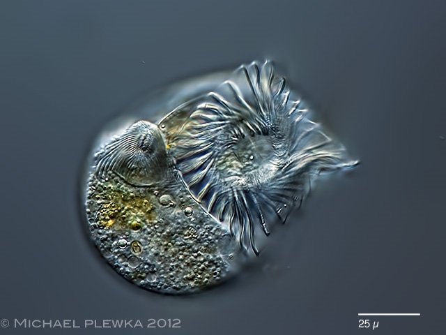

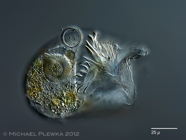

Rimostrombidium ist ein  Ciliat, der zumeist im Plankton vorkommt. Normalerweise bekommt man diesen Ciliaten in der Seitenansicht unter die Linse. Hier fällt an diesem Exemplar eine "Beule" (weiße Pfeilspitzen) auf:
Das ist die Mundregion eines "Tochter"exemplars; das Viech teilt sich also gerade, wobei diese Teilung nicht in einer Querteilung besteht, wie man das von z.B. dem Paramecium kennt.
Mehr zu diesem Teilungstyp hier:
https://www.mikroskopie-forum.de/index.php?topic=10521.0

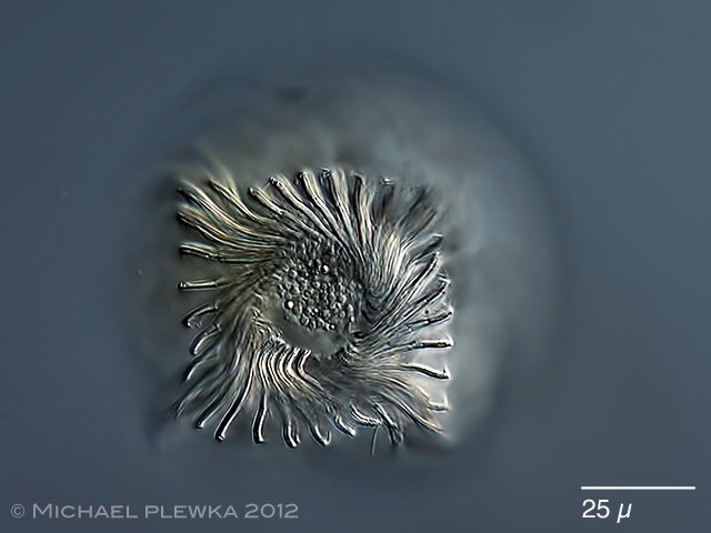

In diesem Präparat hatte ich nun das Glück, dem Viech mal in den Mund bzw. auf den Wimpernkranz schauen zu können. Letztere sieht  seltsam quadratisch aus, wofür ich keine Erklärung habe:
Dieses Phänomen ist auch noch in anderen Ansichten erkennbar, obwohl das Viech ständig gestrudelt hat.

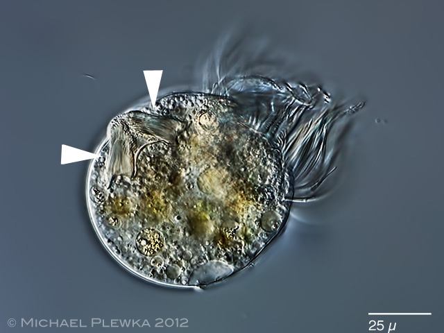

Hier ist ebenfalls das Teilungsstadium erkennbar):
Hier hat sich eine  Diatomee (Centrales) in den Strudel "verirrt":
viel Staunen beim Anschauen & beste Grüße Michael Plewka

Lieber Michael,
da schließe ich mich dem Vorschreiben an, tolle Aufnahmen.
Und zu dem Quadrat vermute ich, daß in den Ecken die Cilien länger ausgestreckt waren, an den Seiten dagegen kürzer. Ob das nun Zufall ist oder dieser Ciliat nicht anders kann werden wir nie erfahren. Jedenfalls hat er so ein schönes Quadrat hinbekommen!

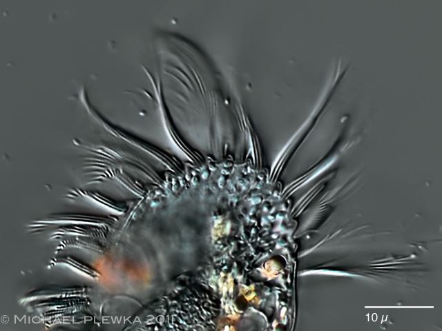

Von einem anderen Ciliaten (Stylonychia mytilus) ein paar Bilder, die die Struktur der Cirren verdeutlichen:
Hier der Vorderteil der Zelle: man erkennt deutlich, dass auch hier (so wie bei Rimostrombidium) die Cirren aus aus parallel angeordneten Fasern (Cilien) bestehen, die an den Enden aufgefasert sein können. Wie die Cilien zusammenhalten, ist noch nicht geklärt:

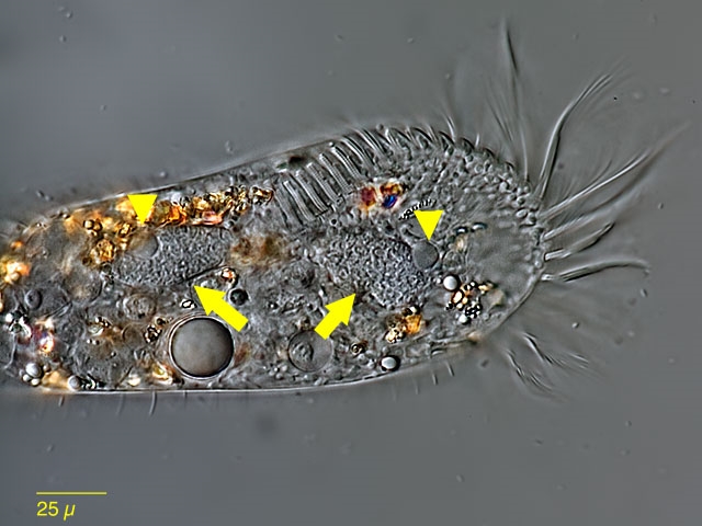

Eine andere Perspektive zeigt eine Übersicht (die ich schon mal gezeigt habe)  (Pfeil: Makronukleus, Dreieck: MIkronukleus) mit adoraler Membranellenzone ("Mundsaum"):

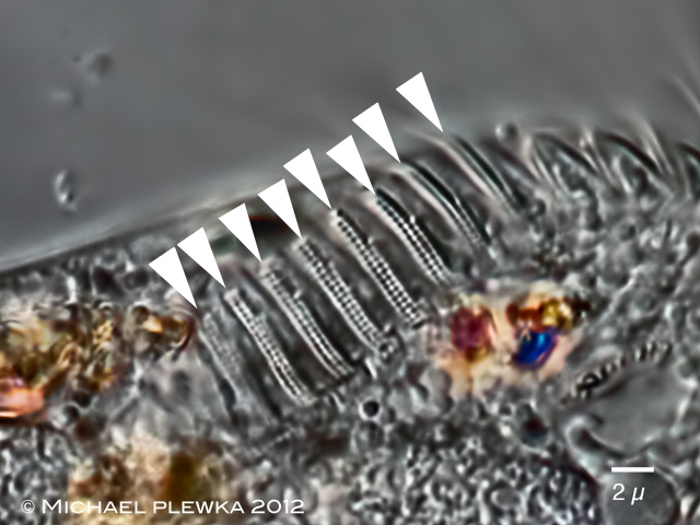

Im Ausschnitt ist erkennbar, dass die adoralen Membranellen aus Reihen von Basalkörpern (Cilien) zusammengesetzt sind. Ein dazu passendes EM-Bild findet sich übrigens auch im Fototeil des "Wassertropfens":

zur Entstehung des Quadrates möchte ich mich Regi (rekuwi) anschließen. Das Tierchen scheint im 4/4-Tackt mit den Wimpern zu schlagen. Einen Bruchteil einer Sekunde später würde das Quadrat wahrscheinlich um einen Winkel verdreht erscheinen, weil immer 4 sich kreuzweise gegenüberliegende Wimpern des Kranzes voll ausstreckt sind, während die anderen noch nicht ganz so weit sind. Da wäre es sehr interessant, wenn man eine Bilderserie hätte, aus einem Film oder so.
