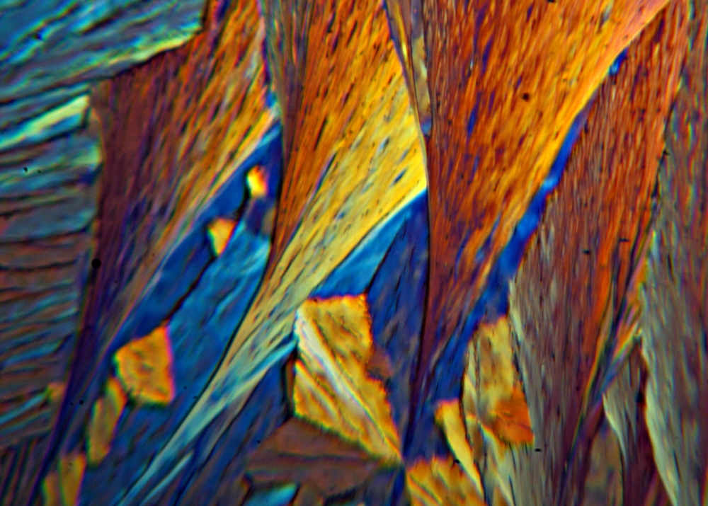

jetzt entere ich diesen thread auch noch. Wenn ich das richtig verstanden habe, ist es die Ästhetik solcher Bilder, die dich reizt. Das ist ein Virus, der hier schon mehrere befallen hat.
Obiges Bild ist nicht ganz scharf, soll aber aufzeigen, daß es viel einfacher geht solche >Bilder in einer Vielfalt an Form und Farben zu erzeugen, wenn man anstatt Wasser Ethanol nimmt und diesem passende Organika beimischt. Das Bild entsteht zum Zuschauen und der Trocknungsprozess wirkt dann wie wenn jemand einen Teppich vor den Kristallen wegzieht. Weitere Unterstützung gibt dir Klaus Herrmann bestimmt gerne.

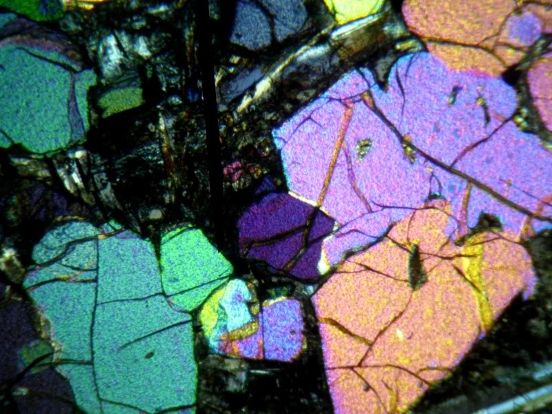

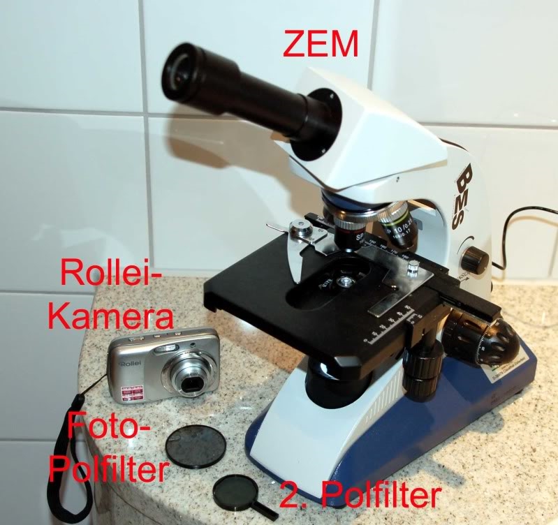

und hier sieht man, welch einfache Ausstattung zunächst reicht. Da ich gerade kein spezielles Wasser vom Nil zur Hand habe, nehme ich einfach mal als Objekt einen richtigen Gesteinsdünnschliff.
Man benötigt: Ein ZEM (Ziemlich Einfaches Mikroskop, in diesem Fall mit einem Neupreis unter 250 EUR ), zwei Polfilter, einer kommt auf den Lichtaustritt (in diesem Fall ein Fotopolfilter aus Ebay für unter 10 EUR), ein zweiter Polfilter wird auf das Okular geklebt.
Als Kamera dient eine Rollei (Neupreis seinerzeit im Blöd-Markt 39 EUR). Licht an! Wommmm! Kamera ein! Und schon hat man ein farbiges Polbild im Kasten (oder besser gesagt, auf der Speicherkarte).
Aufbau, Anfertigen des Fotos und Posten: Unter 10 Minuten  ;)
Ach so...ein richtiges Polarisationsmikroskop sieht zum Beispiel so aus und dürfte selbst gebraucht so um die 2000 - 3000 EUR kosten. Aber so etwas brauchst Du NICHT!!!
Und noch etwas:
Zitatbrauchst Du 2 lineare Polfilter
Die Polfilter für die Fotografie (in der Regel Zirkularpolfilter) sind lineare Polfilter, wenn man sie einfach umdreht!  ;D So ein Filter reicht also völlig aus, um es auf den Lichtaustritt zu legen. Für "oben" würde ich - je nach Mikroskop - evtl. ein Stück Polfolie vorziehen, die man irgendwo in den "oberen" Strahlengang, z.B. unter den Tubus, platzieren kann. Für Polfolie war Frank Donat (Frank D.) immer ein guter Ansprechpartner (ob er noch welche hat, weiß ich nicht).
