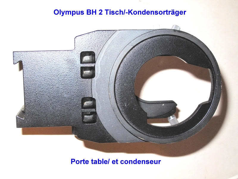

also sicher ist der Tischträger (kombiniert mit dem Kondensorträger, der in der reinen Auflichtfunktion nicht erforderlich ist) ein Teil, das seltener angeboten wird, aber wies der Zufall will: Also nichts ist unmöglich!  ;)

Den Teil den Du zeigst kann man an diesem Stativ nicht ohne groben Umbau einsetzen, der ist zwar vom BH-2 aber nicht fuer das BHM passend, die haben da den Tisch vom BHB verbaut. Der hat einen Hebel und einen obenliegenden Schwalbenschwanz fuer die Montage ...

ZitatDen Teil den Du zeigst kann man an diesem Stativ nicht ohne groben Umbau einsetzen, der ist zwar vom BH-2 aber nicht fuer das BHM passend, die haben da den Tisch vom BHB verbaut. Der hat einen Hebel und einen obenliegenden Schwalbenschwanz fuer die Montage ...
Recht hast du Gerhard,
ich hab gerade nochmal die Oly-Prospekte durchgeschaut. Man müsste wohl eine Platte mit der Längsschwalbe zur Aufnahme meines BH 2-Tischblocks fertigen und verschrauben.
Leider sieht man auf den Bildern hier nicht genau, wie die Aufnahme-Platte am Stativ aussieht.
Vielleicht könnte der Junior noch ein Foto nachreichen? :D
