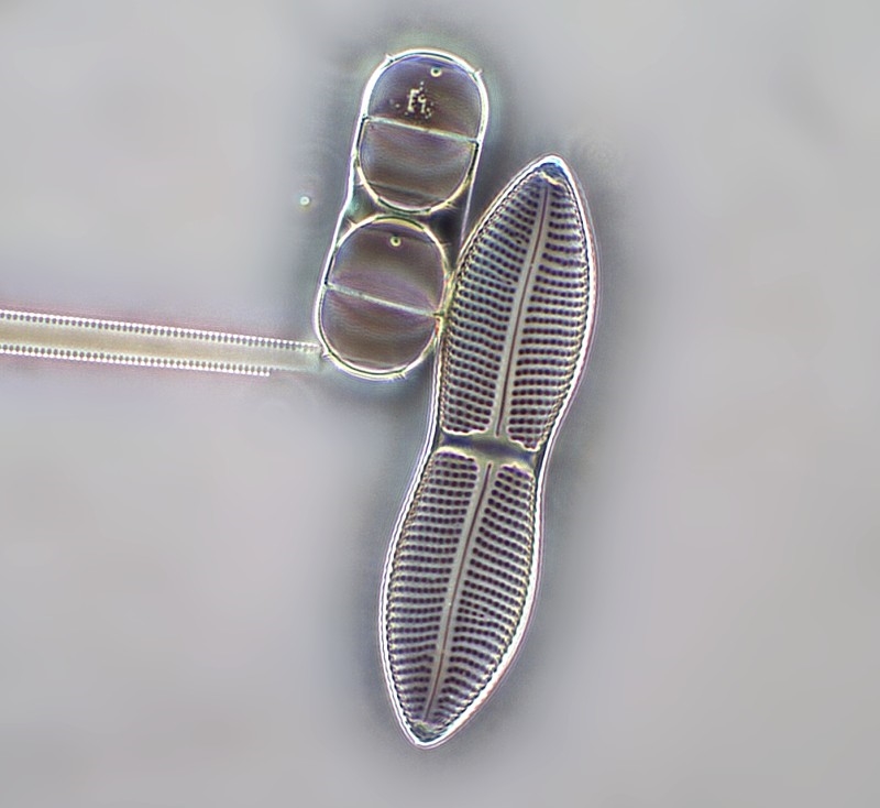

Nun sind exakte Blenden richtig zentriert und ausgerichtet nicht ganz einfach. Wohl dem der einen Leitz Heine Kondensor zu Hand hat. Über die Anpassung der Kondensorhalterung wurde schon viel berichtet und so habe auch ich mir eine Adaption für das Olympus BH-2 Stativ gefertigt. Ohne jede Umarbeitung paßt er auch an das Zeiss Junior mit 39,5mm Steckhülse. Und was erreicht man in diesem Grenzgebiet?
Objektiv Olympus SPlan 40/0,70 , Heinekondensor ohne Immersionskappe , ähnlich einer ringförmigen Beleuchtung.
Achtung !
Das verwendete Objektiv hat keine Phasenblende. Mit dem Heinekondensor läßt sich also mit jedem Objektiv dieser Bildeindruck einstellen.
Daten wie oben.
Spielerei mit HeliconFocus und einem 3D Stack.
Die sehr schmale Ringbeleuchtung des Heine Kondensors vernichtet jede Menge Licht, bringt aber in manchen Fällen eine gesteigerte Auflösung und/oder Kontrast und vereint einen Bildcharakter aus Hellfeld, Phasenkontrast und Dunkelfeld. Alles ohne Phasenkontrastobjektive !

die Aufnahmen sind phantastisch und habe mich überzeugt den HEINE unbedingt mal zu testen.

es freut mich für dich, dass du einen Heine-Kondensor hast! :) ( ich habe auch Einen... ;) ) Die Bilder sind beeindruckend.
Ist meine Annahme richtig, dass die Aufnahmen gestackt sind? Und welche Lichtquelle hast du mit dem Heine-Kondensor verwendet?

Hallo Arnold,
es ist richtig dass die Bilder per HeliconFocus gestackt sind. Der Schärfebereich wäre sonst zu gering.
Die Beleuchtung ist zu 99,99% bei mir eine LED Cree XM-L. An meinem Olympus BHT ist also nur die 20 Watt Halogen gegen diese LED auf einem entsprechenden Trägerteil getauscht. Natürlich auch die Versorgungsquelle als kleines Eigenbautgerät bis z.Zt. 1,5 A, (max. wären 3 A möglich). Halogen nehme ich nur noch, wenn ich eine IR-Aufnahme machen möchte. Dann wird gewechselt und ein Schott RG1000 auf die Leuchtfeldblende gelegt. Natürlich dann auch mit einer monochromen Kamera. Die DMK72 ist von 350 nm bis 1020 nm empfindlich.

Eigenartigerweise löst das Olympus SPlan 40/0,70 bei Pleurosigma nur zwei Reihen auf (also man sieht Trapez statt Sechseck).
Bei einer Apertur von 0.7 sollte das doch möglich sein!!
Oder provokant formuliert: mit einem Lomo 40/0.65 ist sowas schon fast möglich, zumindest so wie mit
einem: Zitat Wilfried:
ZitatZeiss Achromaten 40/ 0,65 , ebenfalls aus meiner Studendenzeit von 1973
siehe: http://www.mikroskopie-forum.de/index.php?topic=1657.0
Offensichtlich dürfte Olympus da etwas kränkeln - wie bei eben zitierten Thread auch schon angedeutet wird  ???

 ??? indeed Leo, can you explain again what it is you want to say? IMHO there is not much that could be added in Peter's image of Pleurosigma.
mit freundlichen grüßen, René
Liebe Auflöser,
gäbe es nicht die Beschränkungen hinsichtlich der Bildgröße, so könnte man auch erkennen, dass es am Internet und Format liegt. Mit einem kleinen Ausschnitt sieht es doch schon viel besser aus. Aber es ging mir um den Bildeindruck und nicht um letzte Strukturanalyse. Das Olympus SPlan und auch die ApoSPlan sind ausgezeichnet. Leider selten und teuer.
Muschelbluemchen
@Peter
Wäre ja auch eigenartig, wenn ein 40/0.7 da Probleme hätte - in der Ausschnittsvergrößerung sieht man wunderbar die sechseckige Anordnung!

#12
Hallo Peter
und das obwohl Du mit dem Heine  ohne Ölkappe auch mit der Kondensorapertur hart an 0.7  gehst (ohne: 0,25- 0,7; mit Ölkappe-immergiert: 0,5-1,4)
-sehr schöne Aufnahme  :D ... und COL bzw RFB is schon was feines!
Stefan
#13
sehr schöne plastische Aufnahmen mit dem Heine !
Mich hätte es übrigens auch gewundert, wenn dir in Sachen Auflösung an einer läppischen Pleurosigma jemand was vormachen könnte   ;)
