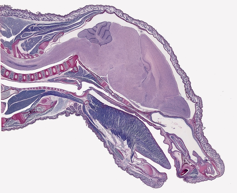

Heute mal wenig Theorie aber viel Fotografier-stitch-arbeit.
Drei Schnitte von Mausköpfe kommen alle aus den gleichen Paraffin-Block aber sind verschieden gefärbt.
Bild 1;
Stitch von 54 Bilder, Objektiv Leitz Plan Fluotar 4x, Kamera Moticam 2300 am Leitz Orthoplan,
Färbung: PTAH (Phosphorwolframsäure-Hämatoxylin nach Mallory)
Bild 2;
Stitch von 76 Bilder, Objektiv Leitz Plan Fluotar 4x, Kamera Moticam 2300 am Leitz Orthoplan,
Färbung: AZAN nach Heidenhain
Bild 3;
Stitch von 57 Bilder, Objektiv Leitz Plan Fluotar 4x, Kamera Moticam 2300 am Leitz Orthoplan,
Färbung: HE (Haematoxylin/Eosin nach Ehrlich)

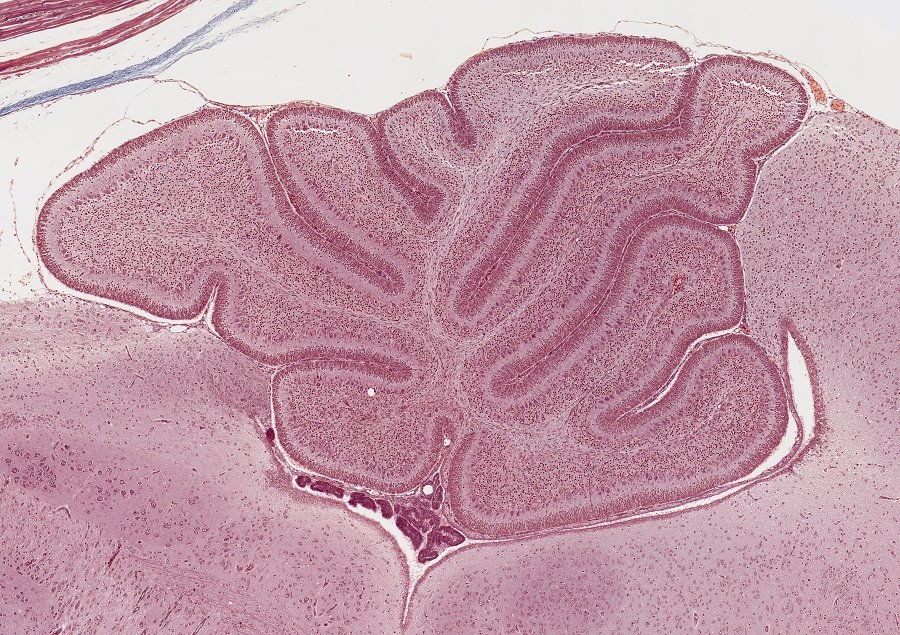

Bild 4, Kleinhirn (cerebellum);
Stitch von 17 Bilder, Objektiv Leitz Plan Fluotar 10x, Kamera Moticam 2300 am Leitz Orthoplan,

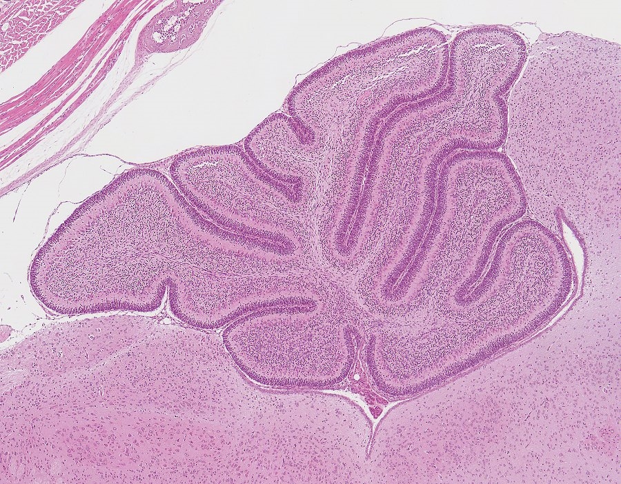

Bild 5, Kleinhirn (cerebellum);
Färbung: Kernechtrubin

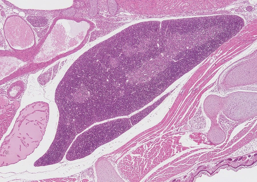

Bild 6, Thymus;
Stitch von 21 Bilder, Objektiv Leitz Plan Fluotar 10x, Kamera Moticam 2300 am Leitz Orthoplan,

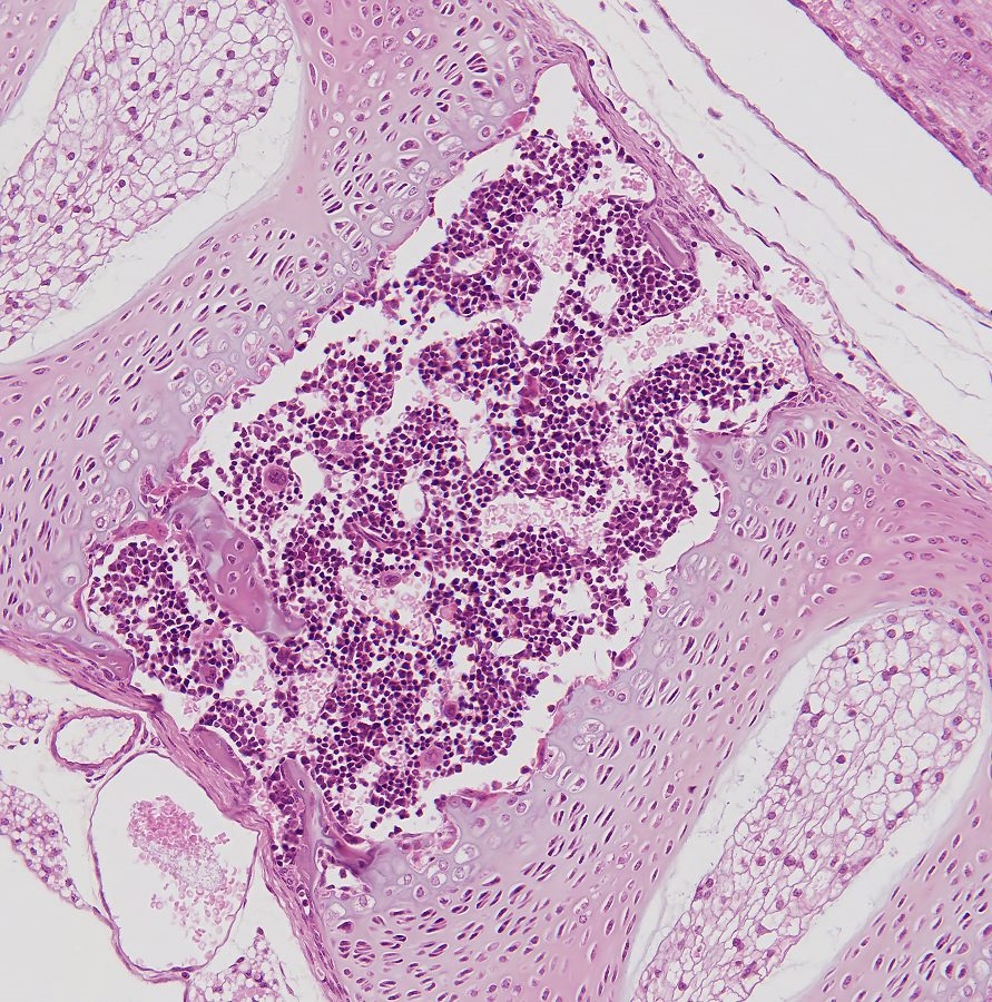

Bild 7, Wirbel mit Blutzellbildung;
Stitch von 6 Bilder, Objektiv Leitz Plan Fluotar 25x, Kamera Moticam 2300 am Leitz Orthoplan,

Mir persönlich gefällt PTHA am besten, AZAN ist (zumindest in dem Ergebnis hier) insgesamt zu rotlastig und dabei das Rot auch noch blaustichig.
HE ist natürlich in der Übersicht unspektakulär aber wir alle wissen ja das die Färbung mit qualitativ gutem Hämatoxylin und Eosin gemacht die Feinstrukturen auch recht gut darstellen kann auch wenn sie natürlich beim kollagenen Bindegewebe nicht schön differenzieren kann.
Der Thymus zeigt im Verhältnis zur restlichen Maus durch den sehr grossen Anteil an Kernen gegenüber einer verschwindend geringen Plasmamenge in der HE Färbung einen tollen Kontrast.
Da könnte man photometrisch leicht den rel Anteil von Kernsubstanz im Vergleich zur Restmaus ermitteln.

Wenn alles im Block stimmt und das Messer ist Scharf dann gelingt ab und zu es so wie Mann möchte. Auch bei mir sieht es aber manchmal anders aus wie ich es mir vorgestellt habe.
Die AZAN, Kernechtrubin oder Mallory 1900 sieht meist sehr schön aus wegen die schöne Färben und schärfe Begrenzungen von Gewebearten aber wirkliche Details sieht Mann nicht immer gut. In z.B. den Pancreas werden die feinen zymogene Granulatkörnchen wie eine Rote Klumpen, auch färbt das Anilin sehr schnell viel zu kräftig Blau. Gut Differenzieren unter Mikroskopische Kontrolle, ist nicht einfach aber geht doch, ist da angesagt.
Die HE ist, meine Meinung, für Paraffin absolut überlegen. So wie Holger schon sagte nicht so schön Färberisch aber wohl sehr Detailreich.
Auch wenn Mann sich öfters Kunststoffschnitte ansieht ist den unterschied von Details schon beeindruckend.

Was mir auffällt: Die Mallory Färbung, die ich als ausgesprochen gut gelungen empfinde  auch im Vergleich zu Azan Heidenhain, hat in der Verfahrensweise große Ähnlichkeit mit der Azan Geidies Färbung. Im Grunde wird nur die Fuchsinfärbung durch eine Kernechtrotaluminiumsulfatlösung ersetzt. Kernechtrot wäre vermutlich ein weniger blaustichiges Rot, es könnte sein dass die Färbung dann noch kontrastreicher wirkt. Rezept findest Du bei aeisner.de . Hast Du das auch schon einmal versucht? Ein Vergleich würde mich interessieren.

Mich würde interessieren, wie das Rot bei der Azanfärbung live dh beim Blick durchs Okular bei richtiger Lichtfarbe  wirkt ! Ich empfinde den Azan Rotton zu blaustichig.
Schon der Altmeister Krauter bemerkte dass die optische "Qualität" der Azan Färbung mit der Qualität des verwendeten Azocarmins steht und fällt. Er beklagte auch die Qualität einiger Chargen die er probierte.
Soweit ich weis ist Azocarmin G vorgeschrieben, also gelbstichiges.
Hier sieht es eher nach Azocarmin B wie blaustichig aus.

Diesen Kopf ist gefärbt mit Azokarmin-eissessig nach Heidenhain von Chroma. Die Flasche habe ich gerade angeschaut und ist keine Zusatzzahl angegeben aber nach Armin Eisner seine Website musste es eigentlich AzoKarmin G sein.
Natürlich ist es sehr schwierig um hier, am Monitor, Gans kleine Rot-unterschiede zu vergleichen. Gerade mit unsere Moticam ist es eigentlich gar nicht ausführbar weil jedes Bild Gans von vorne an eingestellt werden muss aber wenn ich Schnitte Färbe aus den gleichen Block und ich lasse die Mikroskopbeleuchtung unberührt wäre es vielleicht möglich.
Versuchen kann ich es doch auf jeden Fall. Hoffentlich kann ich im nächsten Jahr nach Darmstadt kommen so könnten wir es ja am Mikroskop vergleichen!

direkt Vergleichbares habe ich nicht fertig. Diesen Nasenflügel von Heidenhain hatte ich schon mal gezeigt. Allerdings würde ich dem nicht so ganz glauben, weil ich sicher in der Begeisterung über die schöne Färbung die Farbsättigung etwas verstärkt habe.
Aber im Original leuchten die Schnitte schon sehr!

So Rot ist es bei mir am Mikroskop sicher nicht. Von Jürgen Harst weis ich das die Fixierung auch beëinflussend ist. Diesen Kopf ist in Bouin Fixiert.
