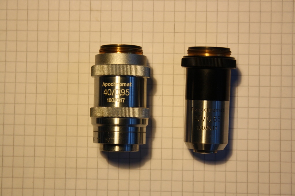

Ich besitze an meinem Amplival Standard-Objektive - die typischen Semiplan 3,2 - Planachromat 10 - 20 -40 und HI 100 Apochromat. Alles funktioniert. Jetzt wollte ich etwas besonders Gutes tun und habe ein Apochromat 40/0,95 160/0,17 in der Bucht ersteigert. Optisch schein alles i.o. (siehe Bild).
Nur es lässt sich kein scharfes Bild einstellen (schemenhaftz erkennt man etwas). Ist das grundsätzlich unpassend oder wo liegt mein Denkfehler?
Wäre wirklich an Aufklärung oder Hinweis interessiert - falls es total unpassend ist werde ich es wieder verkaufen.
Edit::: Es liegt an der Abgleichlänge - oder? nur wie kriege ich das vorher raus - es steht ja nicht drauf??

hast Du die Deckglaskorrektur auf 0,17 (also 17) gestellt?
Kay Hoerster
Hallo Karl,
schön sieht man anhand des Linienpapiers bei beiden Objektiven eine Baugröße > 45mm, also sind beide Objektive auch für Abgleichlänge 45mm...daran kann es also nicht liegen. Hast Du mal am Apochromaten den Einstellring für die Deckglaskorrektur bewegt und korrekt eingestellt? Die Skala geht von 12 - 20 und der Pfeil sollte bei 17 stehen, dann ist die Korrektur für Deckgläser von 0,17mm Dicke richtig. Ohne Deckglas ergibt sich bei der hohen Apertur und Abbildungsmassstab natürlich auch kein brauchbares Bild mehr. Außerdem sollte sich der vordere Objektivteil vom Apochromaten ungefähr 1,5mm einfedern lassen, wenn das Objektiv in Ordnung ist (Präparateschutz).
Probier mal und berichte, ich bin gespannt.
Gruß Kay

ich habe dieses Objektiv auch in meinem Fundus, allerdings bisher "unbeachtet", es kam vor Jahren mit einem ersteigerten Amplival, ich benötigte das Objektiv aber nicht.
Ich habe es nun erstmals an ein Mikroskop geschraubt (ich gebe zu, an ein Orthoplan, aber das erklärt Folgendes nicht): Das Bild ist gruselig! Kontrastarm, verwaschen, etwa so wie bei einem Bob-Spielzeugmikroskop mit Plastiklinsen. Oder so, als wenn man ein Trockenobjektiv mit einer verfestigten Kruste nach versehentlicher Ölung vorfindet. Es ist aber sauber.
Die Ursache für die schlechte Bildqualität ist mir jetzt auch nicht klar.
Hätte ich jetzt Deinen Beitrag nicht gelesen und das Objektiv aus anderen Gründen an mein Mikroskop geschraubt, ich hätte es ohne jeden Zweifel in die kleine Kiste für "Briefbeschwerer" gelegt. Aber da Du das Phänomen auch beobachtest...vielleicht kennt noch jemand eine andere Lösung?
Oder haben wir beid ewirklich zufällig defekte Objektive?

Hallo Karl,
bitte überprüfe mal, wenn nicht schon geschehen, mit einer Lupe (10x) die Sauberkeit der vorderen Linsenfläche. Da könnte ja ein mehr oder weniger deutlicher Fingeabdruck eines der Vorbesitzer zu finden sein.
Die Deckglaskorrektureinstellung am Objektiv ist schon wichtig (da muß man halt probieren, um den optimalen Wert herauszufinden), allerdings sollte die Spanne der erreichbaren Bildequalität nicht bis "total unbrauchbar" gehen.
Rainer

Vielen Dank für die tollen Hinweise. Also die Abgleichlänge ist ok. Deckglaskorrektur ist auf 0,17 eingestellt. kein Bild.
Aber!!!! mein Fehler und eigentlich ganz simpel!!! Die Einfederung war wohl etwas verharzt (!) ich habe sie jetzt ein paar mal hin und her bewegt, und siehe es funktionert!!!! Da hätte ich niemanden bemühen brauchen - trotzdem danke für die Hilfsbereitschaft.

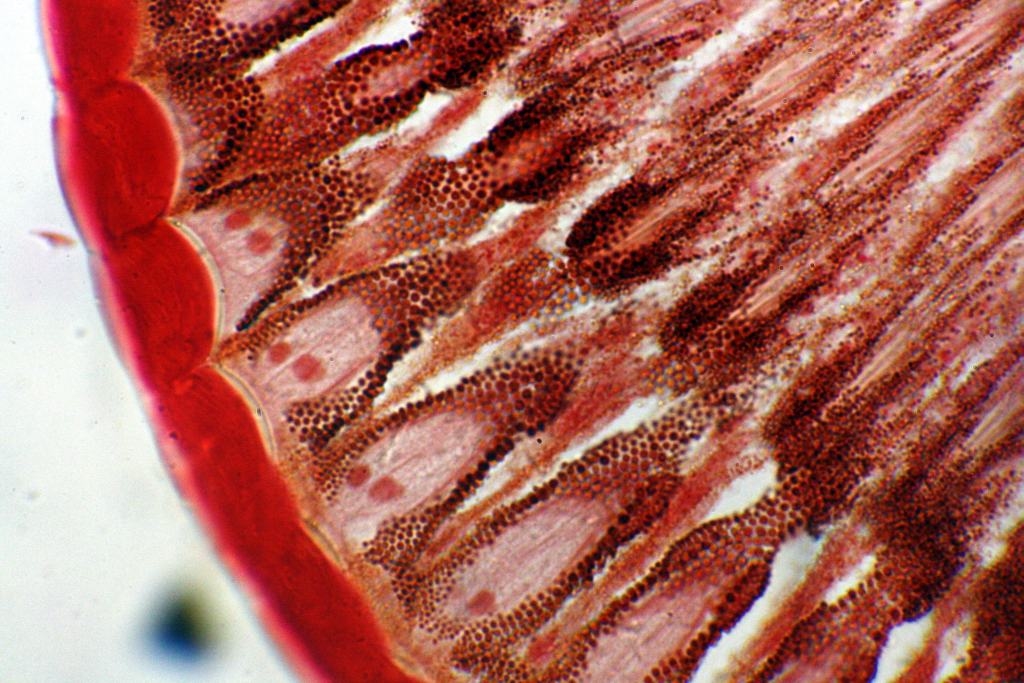

Karl73
nicht als briefbeschwerer nehmen.
hier ein Testbild auf die Schnelle
Auge von Heteroptera gerris (Präparat von R. Koch - vielleicht bekannt??)

...bei mir siehst leider nicht so aus!  :'(
Aber gut, dass Dein Objektiv offenbar technisch in Ordnung ist.
