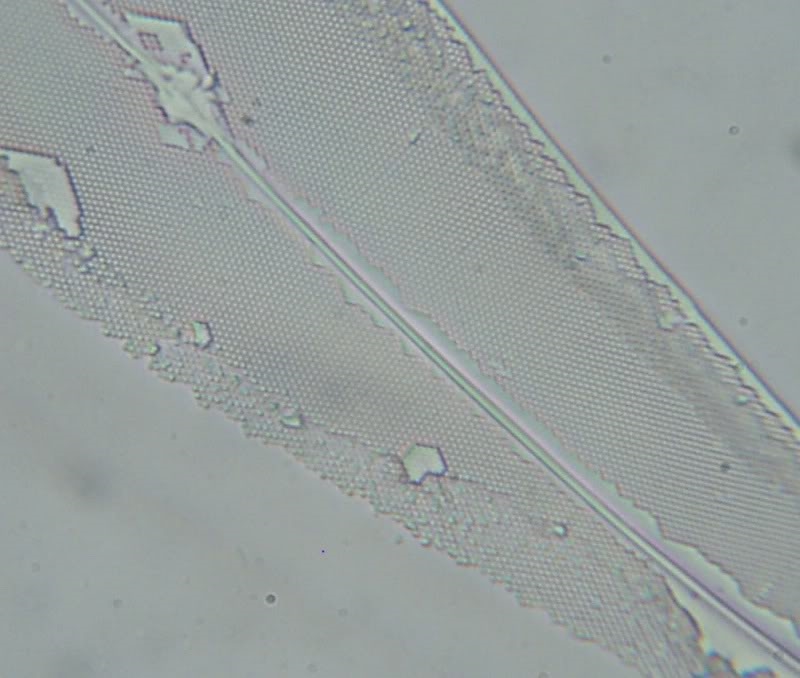

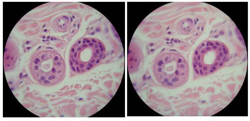

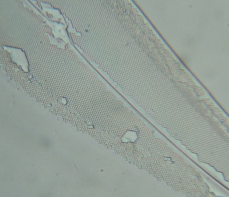

Angeregt durch diesem Thema https://www.mikroskopie-forum.de/index.php?topic=13338.15 habe ich mal einen Vergleich gemacht zwischen Immersionsoel (Immersol Zeiss 1,518) und Olivenöl (traditionell  ;)) mit ein Chinesischen 100/1,25 Achromat. Ersten Bild: links Immersionsoel, rechts Olivenöl.
Und P angulatum, das ersten Bild: Immersionsoel, das zweite Olivenöl
Also, optimal ist das Olivenöl nicht, aber in Notfall doch brauchbar  ;). Beste Grüsse,
