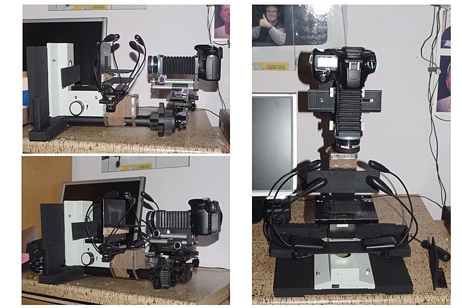

Hallo liebe Gemeinde,
ich hab mir nochmal das abgesägte Zeiss-Stativ vorgeknöpft.
Draus geworden ist, sozusagen, ein Makroskop.
Es ist senkrecht wie auch waagerecht verwendbar.
Als Halterung hab ich die Mittelsäule meines uralten Bilora-Stativs zweckentfremdet.
Superstabil und alles hält bombenfest. Die Mittelsäule ist mit Schlauchschellen am Mik-Stativ festgeklemmt.
Bischen Paketband darf bei mir auch nicht fehlen  ;D
Wollt ich Euch nur mal zeigen.
Heike

Aber nicht die rustikalen Zwischenoptiken, die den Bildern erst die persönliche Note verleihen. Oder hast du in der Zieharmonika auch etwas versteckt? ;D
rheinweib
 ;D ;D
Nö, da is nix drin, nur Luft  ;D
Das Objektiv ist ein 1:4,5/75mm Rodenstock Rogonar aus einem Handvergrößerer.
Feines Teilchen  :)
Mit dem quer montierten Einstellschlitten kann ich alles auch in 3D machen (die Brillanvariante)
und stacken geht natürlich auch, hoch wie quer.
Heike
Da sage ich auch nix gegen. Aber letztendlich wirst du dich wohl im Abbildungsmaßstabsbereich 1:1 bewegen. Oder liege ich da falsch?
rheinweib
Ja, so in etwa, aber wenn ich Kameraseitig noch meinen Zwischenringstapel anklemme,
bin ich deutlich über 1:1 hinaus. Das Ding füllt wunderbar die Maßstab-Lücke zwischen "normalen" Makros und
Mikroskop.
Heike
Das schon, aber dann dürfte es gleichzeitig auch ziemlich finster werden. Kommst du dann mit den vier Funzeln noch klar oder hast du dann noch sowas wie eine Bühnenscheinwefer?

Bei mittlere Blende (8-11) komme ich mit Diffusor auf Bel.zeiten
von etwa 1/6, da kann ich prima mit leben.
Hauptsache, ich gerate nicht in die "gefährlichespiegelhochklappschwingzeitzone"
so um die 1/25 rum, die Pentax hat ja leider keine Spiegelarretierung, sondern
nur eine Spiegelvorauslösung.

Das geht doch noch, hätte eher an mindestens 6 Sekunden gedacht.. ;D
Wenn du wenigstens Spiegelvorauslösung hast, brauchst du doch nur einen Moment abwarten bis die Schwingung abgeklungen ist und machst die eigentliche Belichtung.
Und wenn der Verschluß auch noch einen harten Schlag macht, nimmst du eben einen Prontor.
