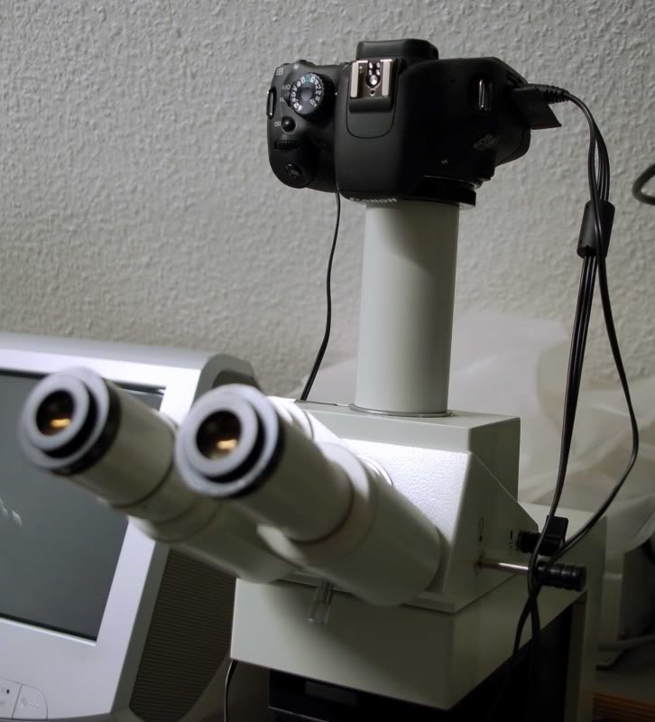

warum alles so kompliziert?
Ofenrohr - T2-Adapter => fertig! Beim Jenaval / -med gehts wirklich so einfach.
Okulare, Projektive, Kamerobjektive.....alles überflüssiges Glas!
Ich wüßte nichts, was gegen diese einfache Lösung spräche! Im Gegenteil - der Askania-Adapter liefert ja eine Art "Nachvegrößerung", man bekommt nur einen kleineren Ausschnitt des Bildes auf den Chip! Ach ja, bei zeiss kostet der gleiche Adapter sogar über 900(!) EUR, Askania ist da also noch sehr preiswert.
Und als Ansprechpartner für's Ofenrohr (Kosten etwa 1/4 - 1/8 des Askania-Adapters, geschätzt) kommen die üblichen Verdächtigen infrage, wenn man sie freundlich bittet....zum Beispiel Jürgen Stahlschmidt ("junio").
Notwendige Maße liefere ich gerne.

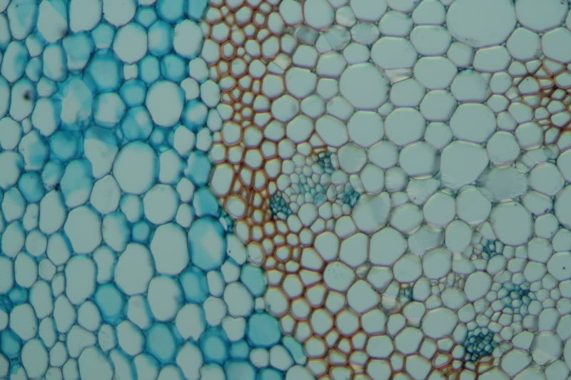

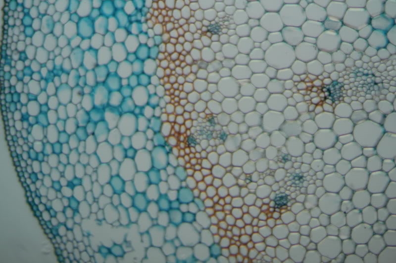

Die Bilder wurden übrigens ultraquick und genau so dirty ohne jedwede Einstellung gemacht, deshlab sind sie so schlecht und unscharf. Es ging ja nur darum, die unterschiedlichen Ausschnitte der Adaptionen zu zeigen. Die Bildqualität hat in diesem Fall nichts mit den Adaptern zu tun.
Jenaval, 10x Planachromat.

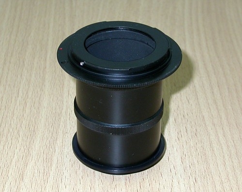

Ofenrohr:
Askania >400 EUR-Adapter (1,6):
Ofenrohr:
Askania-Adapter:

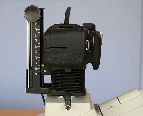

Ich hatte bisher eine solche, einfache, Konstruktion am Jenamed laufen:
http://localhost.ruhr.de/~mcm/mcm/micro/d/wiefoto.htm
http://www.microscopy-uk.org.uk/mag/indexmag.html?http://www.microscopy-uk.org.uk/mag/artmar09/rs-jenamed.html
Sowohl ein Lomo-Monotubus als auch ein Zeiss-Jena Monotubus passen und sind parfokal mit den Okularen im Binokular. Allerdings ist der Bildausschnitt natuerlich durch den Durchmesser der Monotuben begrenzt (verglichen mit dem 25er Bildfeld am Jenamed II). Als Optik eignen sich sowohl Projektive als auch Zeiss-Jena Okular+Kameraobjektiv (habe ich beide schon ausprobiert).

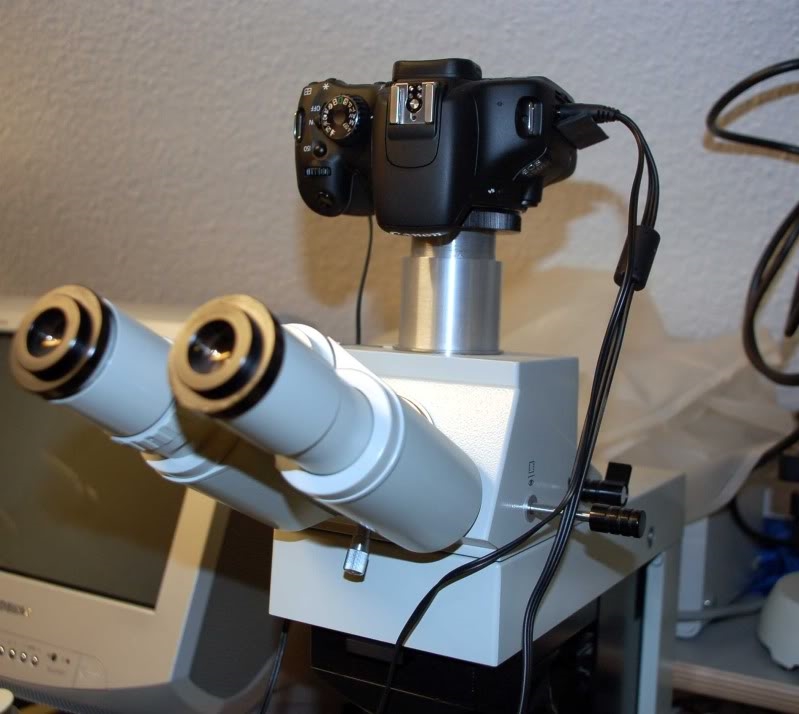

bei einem unendlich System mit auskorrigiertem Zwischenbild und einer Canon 600 D mit einer Chipdiagonalen von mehr als 25 mm und 18 Megapixeln passt mit Ofenrohr über T2 Adapter alles und ich würde nie eine Linse dazwischen setzen.
Falls er das Ofenrohr schon hat, einfach auf die richtige Länge kürzen kleine Phase mit dem Gewindeinnendurchmesser vom Canon T2 Adapter andrehen und mit ein bisschen Uhu Endfest 300 in das Gewinde einkleben. Hält bombenfest, da bricht vorher das Plastikgehäuse der Canon. Die Canon lässt sich ja dann an ihrem Bajonett an und abschrauben, sodass das T2 Gewinde ruhig fest verklebt sein kann.
Ich habe im Institut inzwischen schon drei solcher Adaptionen laufen.
Eine teure Optik mit Vergrösserung bräuchte man nur beim Vollformatchip.

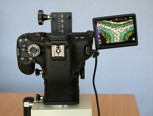

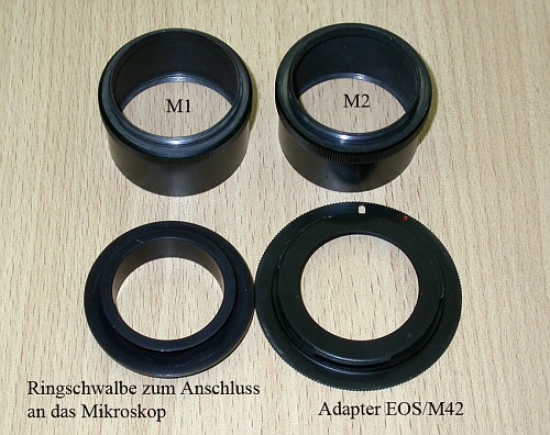

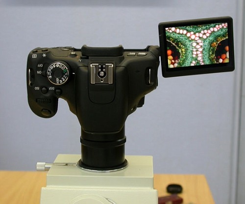

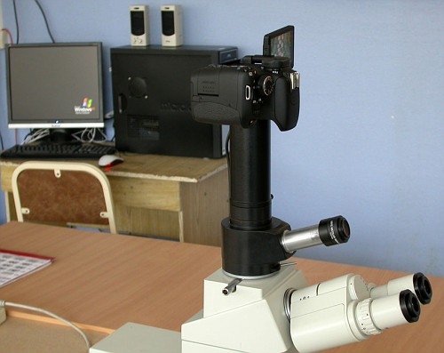

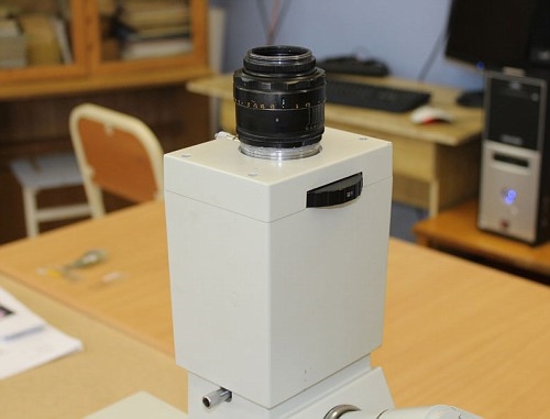

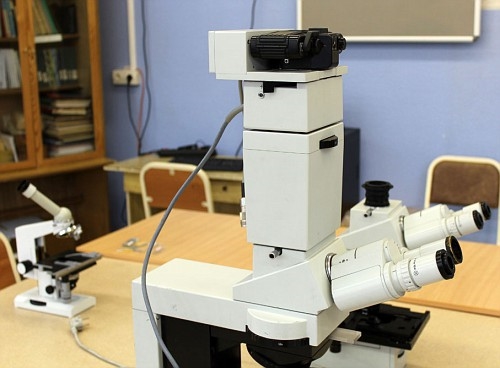

Ich habe Jenamed/Jenaval drei Adapter  ohne Optik (Ofenrohr).
Photobucket nicht funktioniert ..

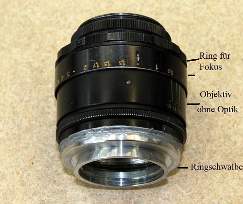

Ofenrohr 1. Diese ist eine alte Objektive, stecken Ringschwalbe zum Anschluss an das Mikroskop...
Ofenrohr 2. Diese für Makrofoto. Schlecht...
Ofenrohr 3. Diese sind zwei russische Ringkörper  für Makrofoto (M1 und M2), Adapter EOS/M42 und Ringschwalbe zum Anschluss an das Mikroskop. Dies ist am besten. Sehr gut für botanische Abschnitte.

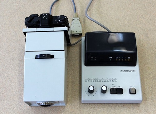

Früher habe ich das Aufsetz-Kamerasystem mf-AKS für Jenaval. Mit der Canon 600D ist nicht parfokal bei allen Vergrößerungen ...
