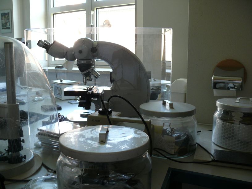

Hallo liebe Ortholuxer (oder heißt es Ortholuxianer?),
ich habe gestern mein, bei Ebay ersteigertes, Metallux bekommen. Voller Ehrfurcht und tief beeindruckt saß ich erst mal eine Weile davor – ein bisschen auch wie der Ochse vor dem Berg...
Es ist ein späteres Metallux (wenn ich alles richtig zusammenreime nach 1962). Im Fuß sind die Durchgänge gefräßt und nur mit Kappen verschlossen. Die Seriennummer ist 663411.
Ich würde es gerne auf Durchlicht "aufrüsten". Wie kompatibel sind denn die Beleuchtungsteile im Fuß von älteren Ortholuxen?
Außerdem fehlt mir ja auch noch der Träger für den Kondensor. Würde der von einem älteren Ortholux an dieses spätere Ortholux passen?
Wenn ich das richtig sehe, dann habe ich ein Stativ mit schlankem Arm?
Dann hätte ich noch eine Frage zum Auflichtkondensor:
Er trägt die Aufschrift Ortholux II und Metallux. Ist das dann überhaupt der richtige Kondensor für dieses Mikroskop? Denn es ist doch ein, wenn auch spätes, Ortholux I?
Wenn ich die nötigen Teile auftreiben kann, werde ich dann am Fuß rumbohren müssen, oder ist serienmäßig alles vorhanden, um die Teile zu montieren?
Viele Fragen, ich weiß. Deshalb würde ich mich auch über Teilbeantwortung sehr freuen!
Mit leitzinfizierten Grüßen
Thomas
