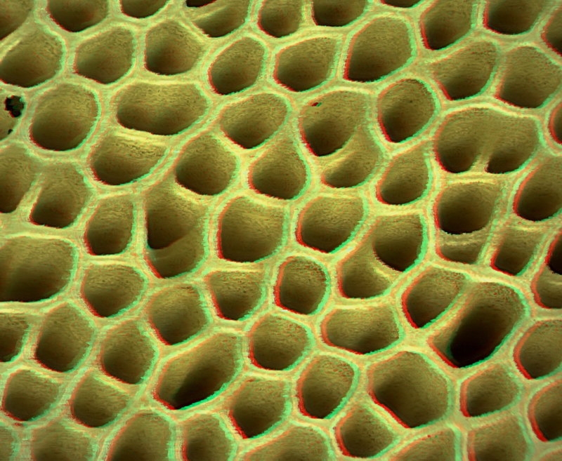

Abperlende Wassertropfen oder Oberflächen, die nicht schmutzig werden,
verbindet man trivial mit dem Lotoseffekt.
Vor langer Zeit habe ich mir die Oberfläche einer Wasserpflanze (Salvinia natans),
die Wassertropfen abperlt, näher betrachtet.
Salvinia natans 10:1 mit Luminar 40.
Hier kann ich mir gut vorstellen, und habe es auch gesehen,
wie auf diesen Schirmchen das Wasser aufliegt, bedingt durch die Oberflächenspannung (des Wassers)
und der geringen Berührungsfläche, wird das Blatt somit nicht benetzt.
Man nennt dies Lotoseffekt!?
Nun wollte ich dies auf einem Lotosblatt (Nelumbo) sehen.
Bei 10:1 sieht man nichts Aufschlussreiches.
Bei 50:1 (siehe Bild unten) sieht man einiges mehr, doch ich werde daraus nicht klug!
Das Blatt besitzt Noppen und darüber spannt sich ein Netz.
Dass das Netz wasserabstossend ist, kann ich mir vorstellen,
doch wo ist da die so oft erwähnte schmutzabweisende Nanotechnologie?
Lotosblatt (Nelumbo) 50:1.
Zur Wasserabstossung reicht die Struktur von Salvinia natans die relativ grob ist (10x Vergrösserung).
Zur Abweisung von feinem Schmutz ist nach meiner Meinung die Netzstruktur vom Lotosblatt nicht unbedingt geeignet,
da kann sich feiner Schmutz sehr gut darin verfangen
und wo ist die vorbildliche, schmutzabweisende Nanotechnologie des Lotos?
Kennt sich da jemand aus?
Gut Licht
Kurt

Hallo Kurt,
erst einmal Kompliment, Du hast den Namen richtig geschrieben. Leider hat sich Lotus-Effekt durchgesetzt, auch bei Wikipedia. Lotus ist eine Gattung der Fabaceen und hat mit dem Lotos nichts zu tun.
Den Effekt, den Wilhelm Barthlott in den 1970ern mittels REM-Aufnahmen erklärt hat, kann man so nicht erkennen. Bei Wikipedia ist es aber gut erklärt.
Verantwortlich sind die Noppen Epidermis + Cuticula, die in der LM-Aufsicht nicht erkennbar sind. Das Haar-Geflecht verwirrt mich, muss ich zugeben.
Ich werde mir ein Blatt besorgen und einmal selbst anschauen.

Hallo Kurt,
vielleicht kann ich ein wenig Licht in die Angelegenheit bringen:
Zum ersten Bild: Schöne Aufnahme, allerdings ist das vermutlich Salvinia molesta oder Salvinia auriculata. Die Haare von Salvinia natans sehen anders aus. Leider werden immer wieder andere Arten unter dem Namen S. natans verkauft...
Zum zweiten Bild: Ich befürchte, dass es sich bei dem netzartigen Geflecht um ein das Mycel eines Pilzes handelt. Dieses Netz gehört ziemlich sicher nicht zum Lotos. Daher hat es auch nichts mit der Funktion des Lotus-Effekts zu tun.
Lotus-Effekt bezeichnet übrigens (einfach ausgedrückt) die Selbstreinigung durch Wasserabstoßung. Wasserabstoßung an sich reicht dafür noch nicht.
Die Selbstreinigung funktioniert, weil die Kontaktfläche zwischen dem Schmutzteilchen und der Pflanzenoberfläche so klein ist, dass das Schmutzteilchen nicht daran haften kann. Wenn nun ein Wassertropen dadrüber rollt, ist der Kontakt mit dem Wasser deutlich größer und selbst Wasser abstoßende Schmutzteilchen haften besser am Wasser als an der Pflanze und werden so vom Wasser mitgenommen.
Um dies zu erreichen ist sowohl die Mikro- als auch die Nanostruktur nötig. Jede für sich genommen reduziert die Kontaktfläche, aber erst in Kombination (Überlagerung) erreicht es ein solches Maß, dass die Selbstreinigung funktioniert. Beim Lotos überlagern sich hierfür 5 Strukturierungsebenen (Blattwelligkeit, Papillen der Epidermis, Zentralpapillen auf den Papillen, feine Wachsröhrchen, Gruppen von Wachsröhrchen).
Die Wasserabstoßung funktioniert ähnlich: Wenn das Material wasserabstoßend ist, gilt: je rauher (strukturierter) die Oberfläche ist, desto Wasser abstoßender ist sie.
