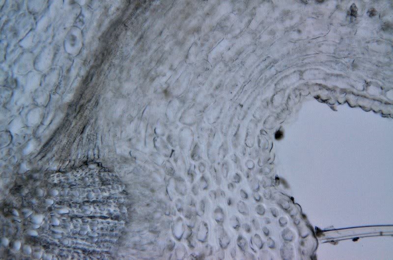

Bild 02  Schnittstelle, Viburnum opulus
Die Nektarproduktion in den Drüsen ist in den ersten Wochen nach dem Knospenaustrieb besonders groß. Die Drüsenhöcker vom Gewöhnlichen Schneeball haben keinen auffälligen Duft.
Querschnitt durch den Blattstiel und die Drüse, 40 µm
Drei Fotos in schwarz/weiß mit Grünfilter. Einschluss in Glyzerin.

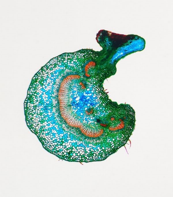

Bild 08  Übersicht, Blattstiel und Drüse, Viburnum opulus
Die Übersichtsaufnahme wurde mit „MagniFlash“ erstellt.
Bild 09 Blattstiel und Drüse, Viburnum opulus
Eine mit Leitbündel versorgte Drüse. Das zartwandige Sekretionsgewebe ist meist oberflächlich gelegen und besteht aus umgewandelten Epidermiszellen, die manchmal von papillöser Beschaffenheit oder auch palisadenförmig gestaltet sind.
