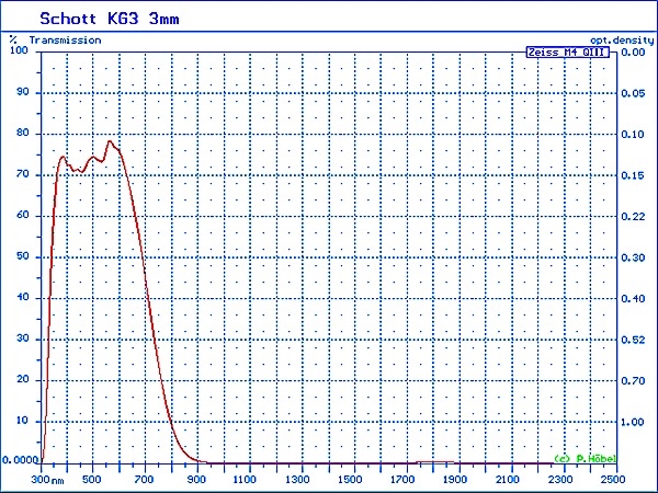

Die Frage nach dem richtigen Schutz der Augen vor schädlicher Strahlung ist schon oft diskutiert worden. Es gibt einige brauchbare Filter, welche vor UV- und IR-Strahlung schützen. Nun hat eine Firma eine sehr interessante Variante vorgestellt und ich konnte das Filter messen.
Das sehr verbreitete Schott KG3 Wärmeschutzfilter sperrt wie der Name schon sagt sehr gut den langwelligen Bereich durch Absorption aus.

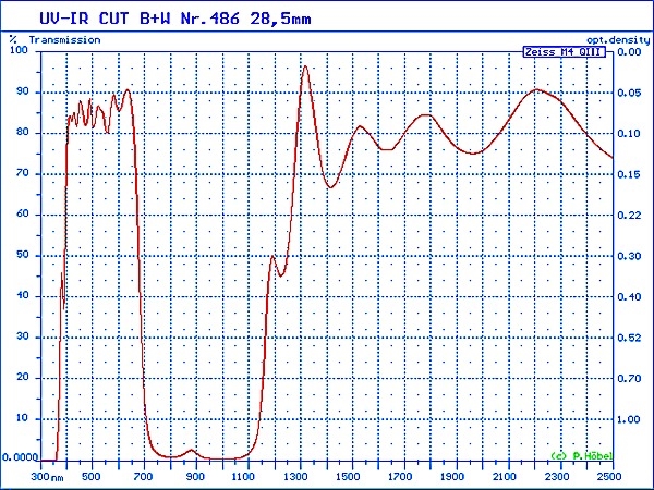

Wer genau hinsieht, stellt fest, dass aber im UV-Bereich noch reichlich Strahlung durchgelassen wird. Also greift man doch besser zu den üblichen Interferenzfilter UV/IR CUT.  Z.B:

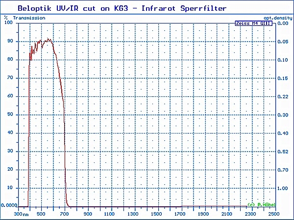

Nun schafft man es aber mit Interferenzschichten nicht den langwelligen Bereich vollkommen zu unterdrücken.
Und genau diese Funktion einer Kombination von KG3 Glas und Interferenzschichten hat nun eine Firma im Angebot.
http://www.beloptik.de/uvxir_cut_on_kg3_sperrfilter.html
Eine gute Idee meine ich !

um unbeabsichtigten Materialverlust zu vermeiden sei noch gesagt, es handelt sich hier nicht um ein "Energieschutzfilter" und darf nicht ungeschützt vor einer heißen Lichtquelle platziert werden.
Ansonsten wirklich ein feines Teil.

das KG3 + UVIR Filter ist für den abbildenden Strahlengang gedacht, also optisch poliert. Weiter steht auf der Seite, dass es nur in Kombination mit einem ERF-Filter zu verwenden ist. Das vorgeschaltete ERF-Filter ist ein Energieschutzfilter welches die Hauptlast der Strahlung abfängt.
Für die direkte Verwendung nach einer 100 Watt Leuchte ist das Filter nicht gedacht !!!
In der Nähe der Leuchtfeldblende aber ohne Bedenken zu verwenden. Hierbei aber auch die Richtung beachten, denn die eine Seite des Filters ist mit einer Reflexionsschicht versehen, reflektiert also ankommende Strahlung und heizt sich so nicht auf.
Welchen Vorteil das Filter bringt wurde schon gezeigt.
