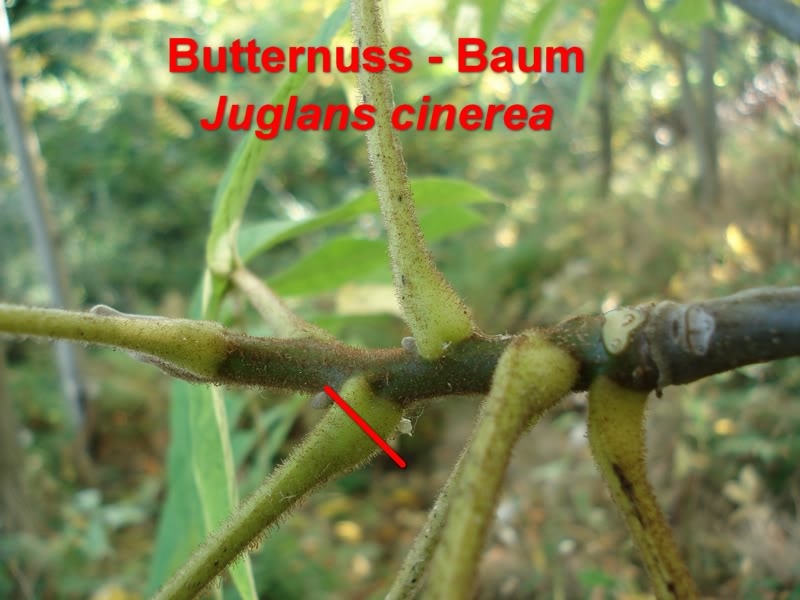

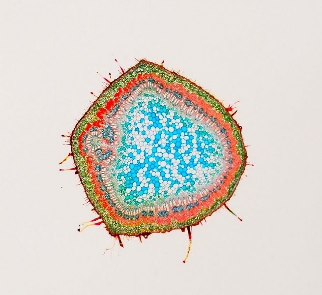

Bild 02  Schnittstelle, Blattgrund,  Juglans cinerea
Blattbasis mit klebrigen Haaren besetzt.

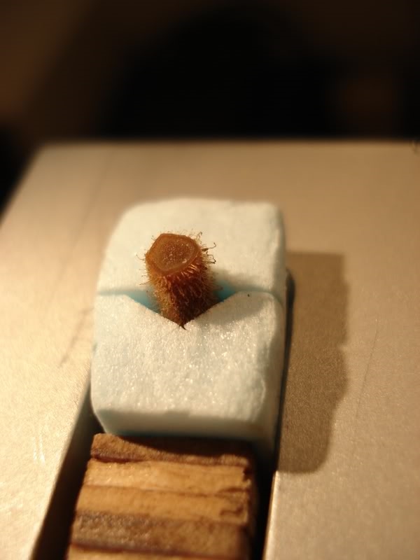

Junger Spross Blattgrund, Querschnitt, 30 µm

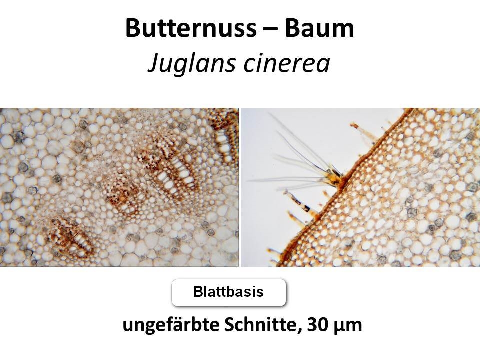

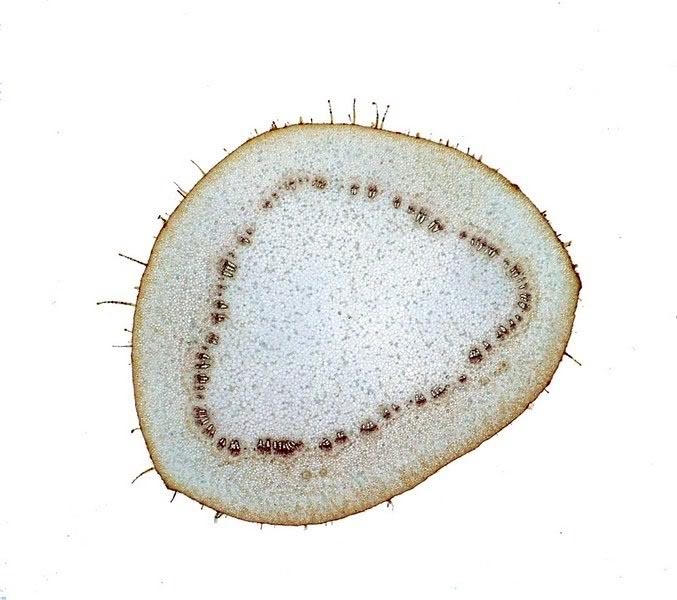

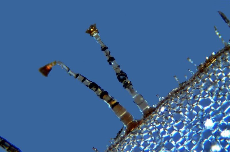

Bild 03 Übersicht, ungefärbte  Schnitte, Juglans cinerea
Bild 04 Vergrößerung, ungefärbte  Schnitte, Juglans cinerea

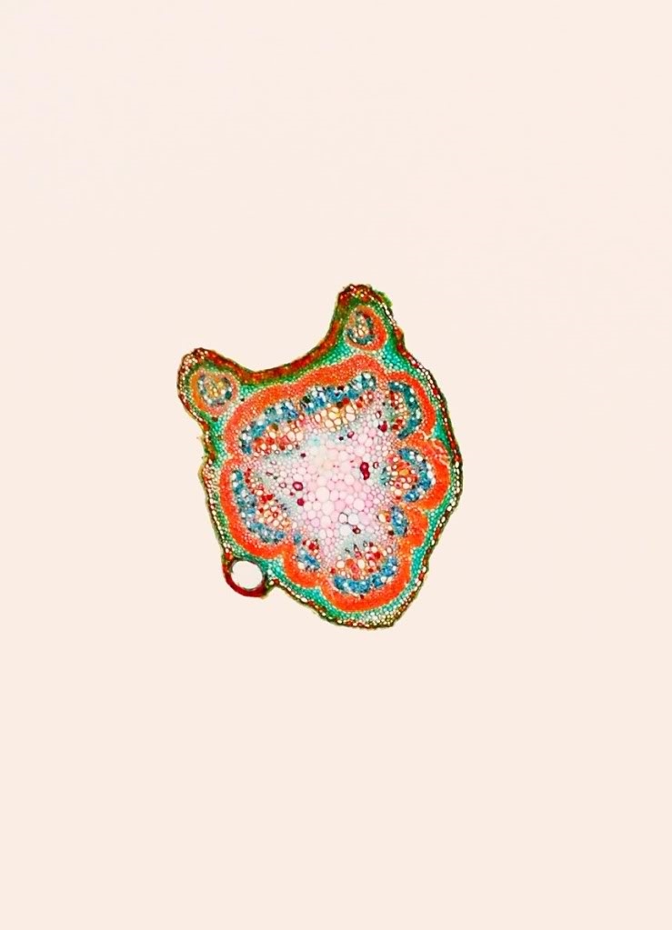

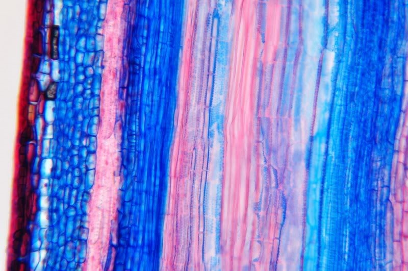

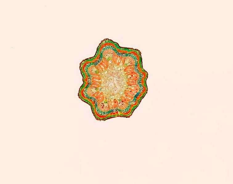

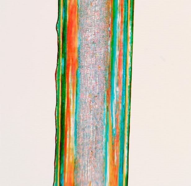

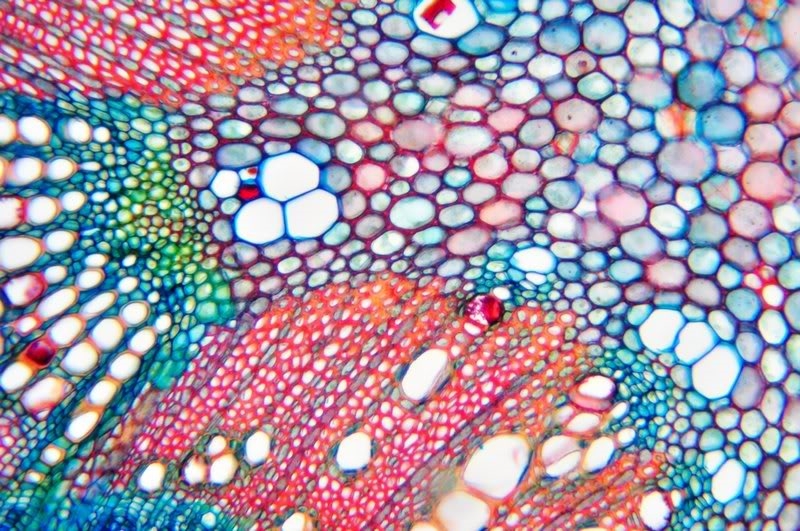

Bild 05 Übersicht, Blattgrund, Juglans cinerea
Blattbasis noch nicht verholzt, hier fehlen fast alle roten Farbanteile.

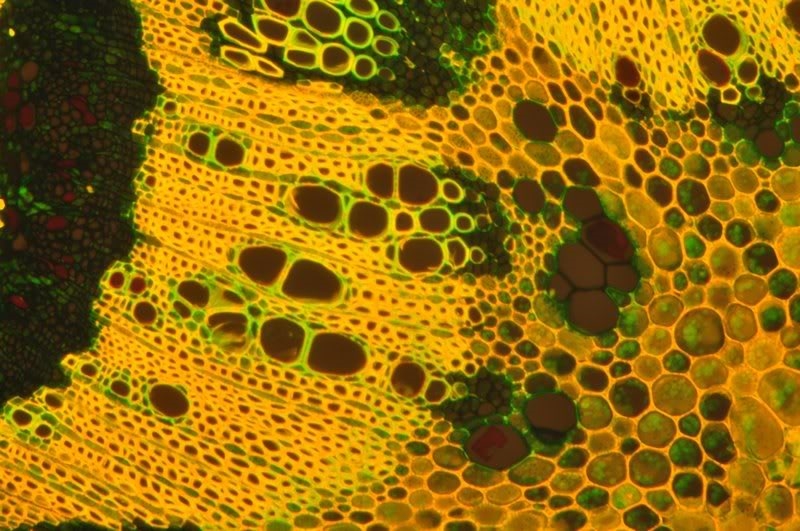

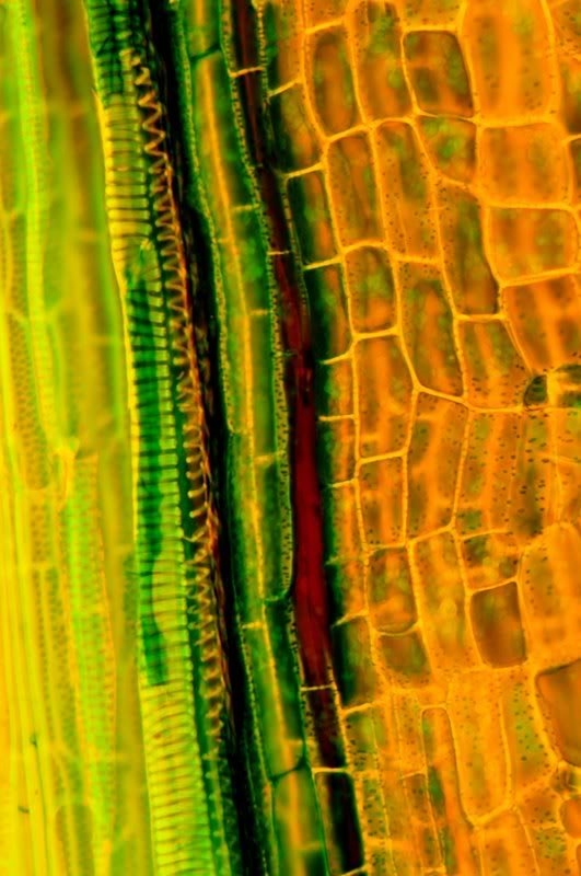

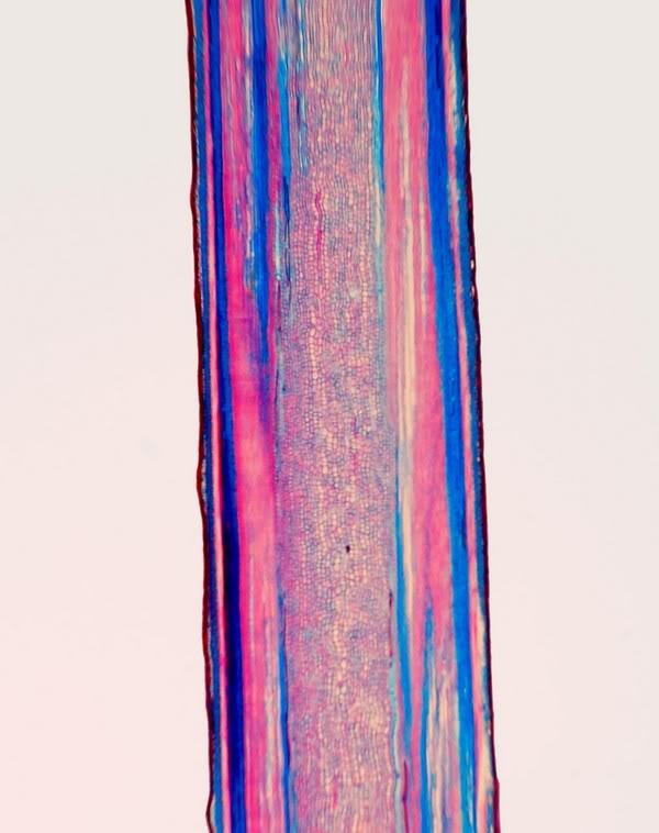

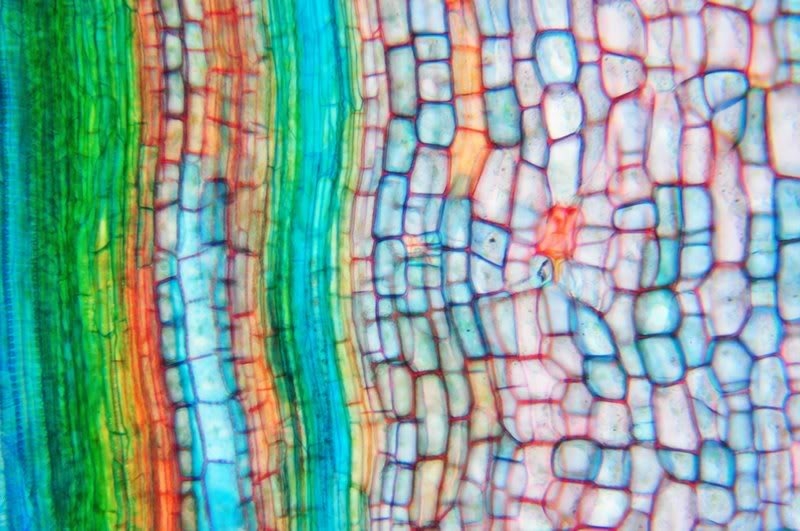

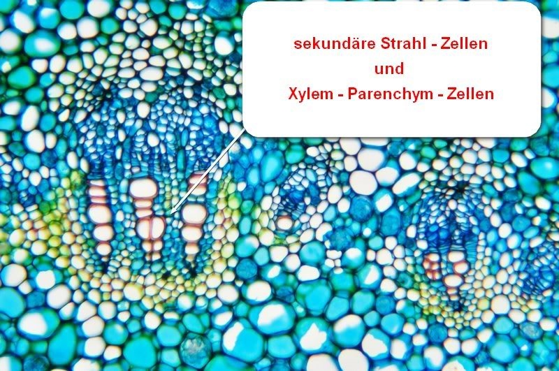

Bild 06 Vergrößerung aus der Übersicht, Juglans cinerea
Strahlzellen, sie setzen sich durch das Kambium in's Phloem fort. Strahlzellen können auch die Funktion von Xylem-Parenchym haben, wenn sie an eine Trachee angrenzen. Das ist unmittelbar unter der Pfeilspitze so der Fall.

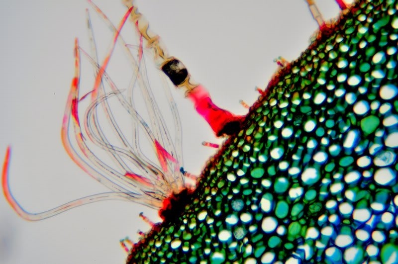

Bild 07  drüsig behaart und sehr klebrig, Juglans cinerea
Bild 08 Haare, Polarisation, Juglans cinerea

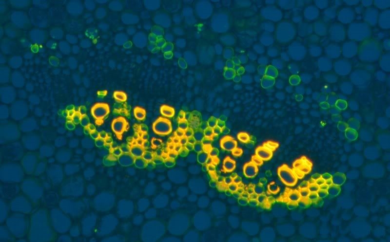

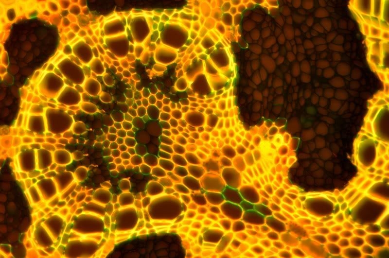

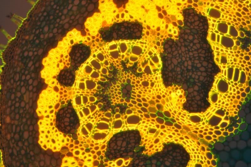

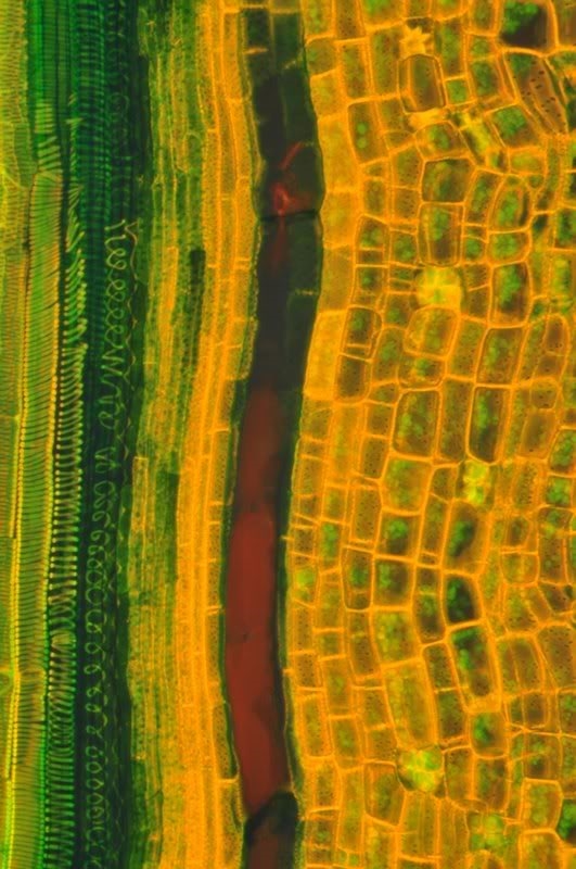

Bild 09  AF – Fluoreszenzaufnahme, Blattgrund, Juglans cinerea
Fluoreszenzaufnahmen mit Anregungswellenlänge RoyalBlue mit 455 nm, 3 Watt LED, Sperrfilter LP 519 IF.
Bild 10  AF – Fluoreszenzaufnahme, Blattgrund, Juglans cinerea
Blattstiel, Querschnitt, 30 µm

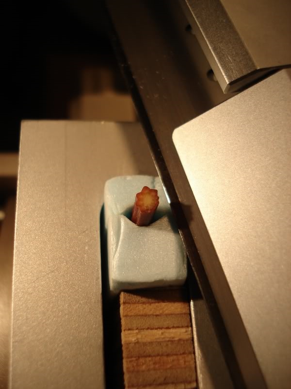

Bild 11 Blattstiel im Probenhalter, Juglans cinerea
Ein Teil des  Blattes ist nicht sichtbar in der Halterung mit eingespannt.

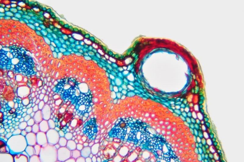

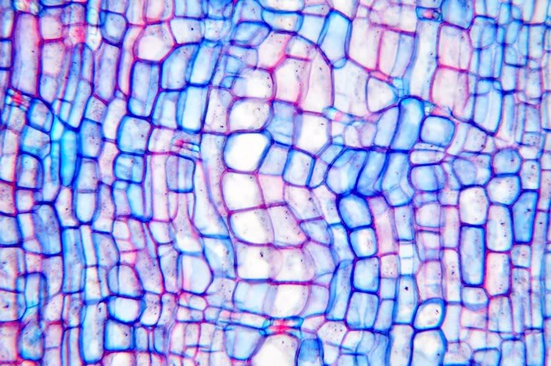

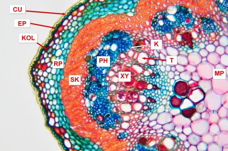

Bild 12 Übersicht, Juglans cinerea
Die Übersichtsaufnahme wurde mit ,,MagniFlash" erstellt.

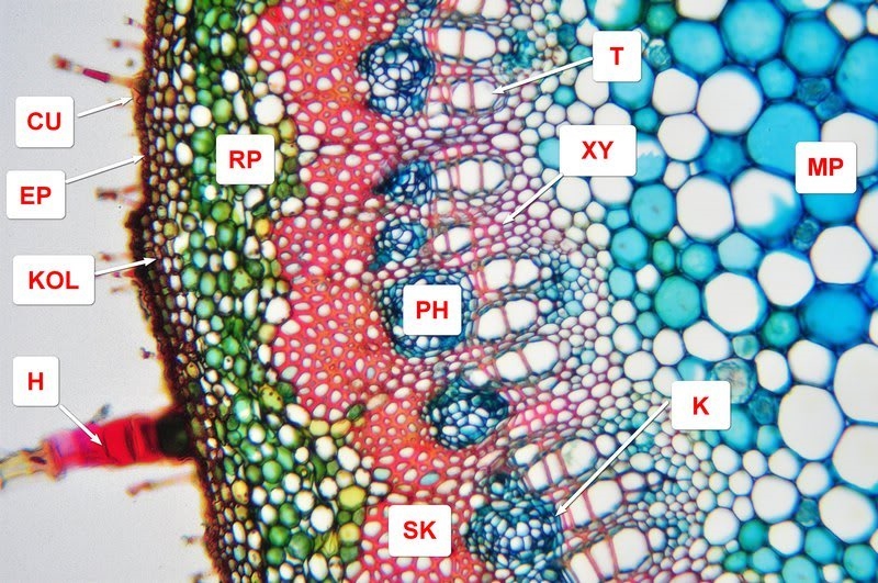

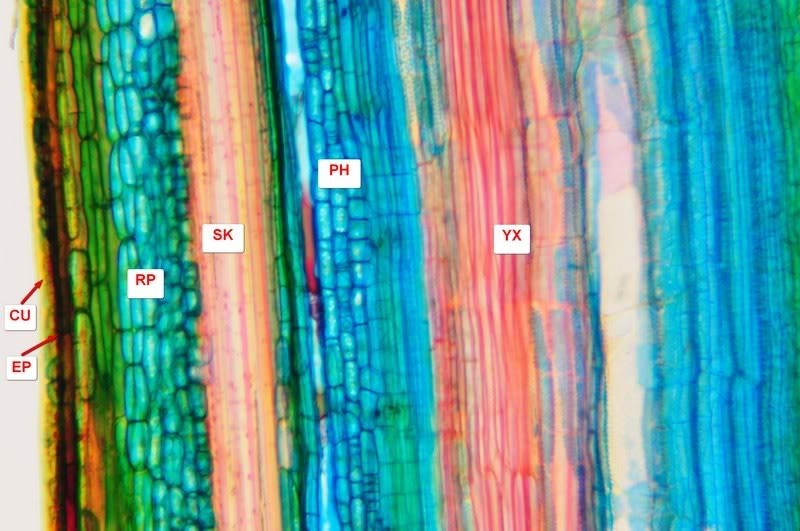

Bild 13 Blattstiel,  Vergrößerung aus der Übersicht mit Beschriftung, Juglans cinerea
CU = Cuticula, EP = Epidermis, KOL = Kolenchym, H = Haar, RP = Rindenparenchym, SK = Sklerenchym, PH = Phloem, XY = Xylem, T = Trachee, K = Kambium, MP = Markparenchym

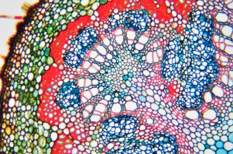

Bild 14 Vergrößerung, Juglans cinerea

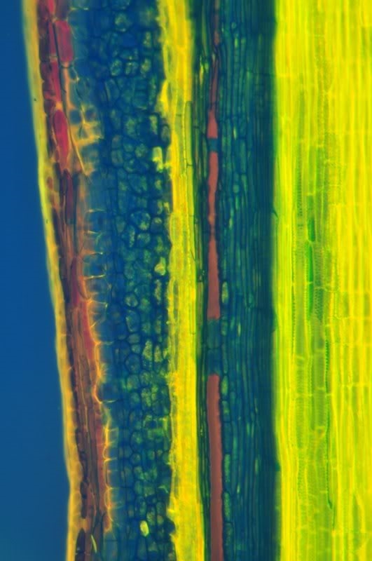

Bild 15 AF – Fluoreszenzaufnahme, Blattstiel, Juglans cinerea

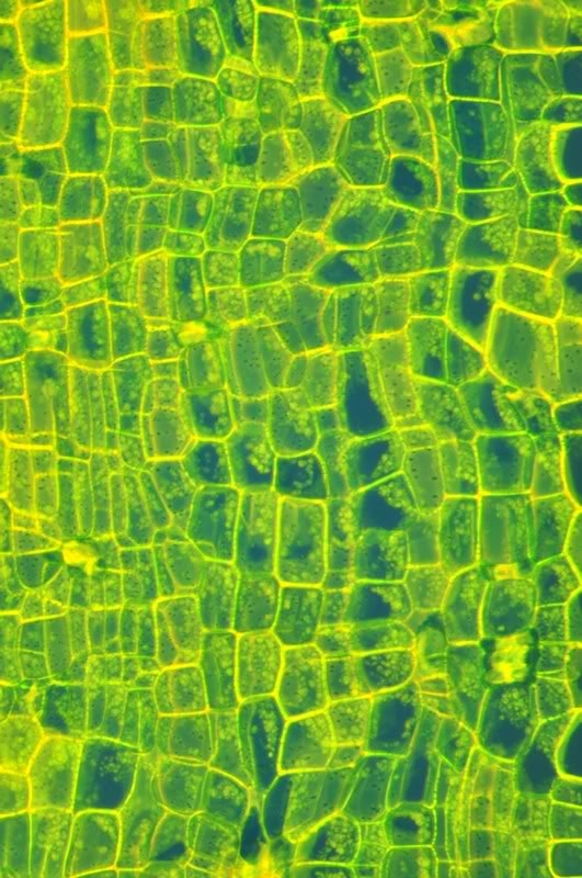

Bild 16 AF – Fluoreszenzaufnahme, Blattstiel, Juglans cinerea
