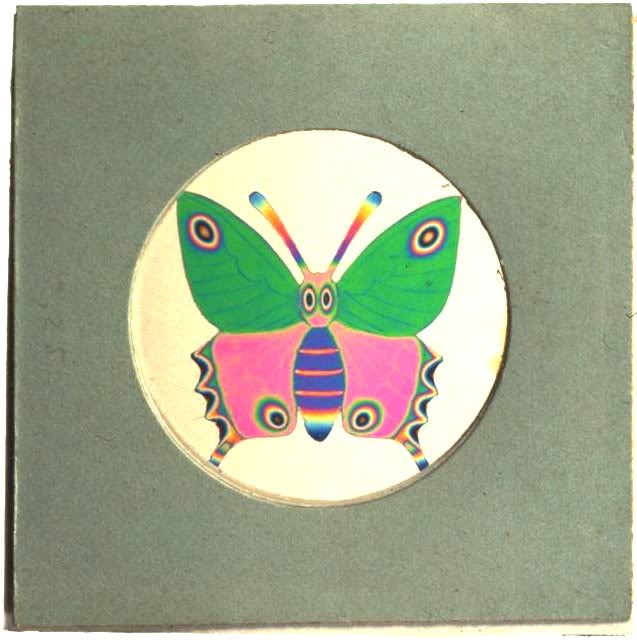

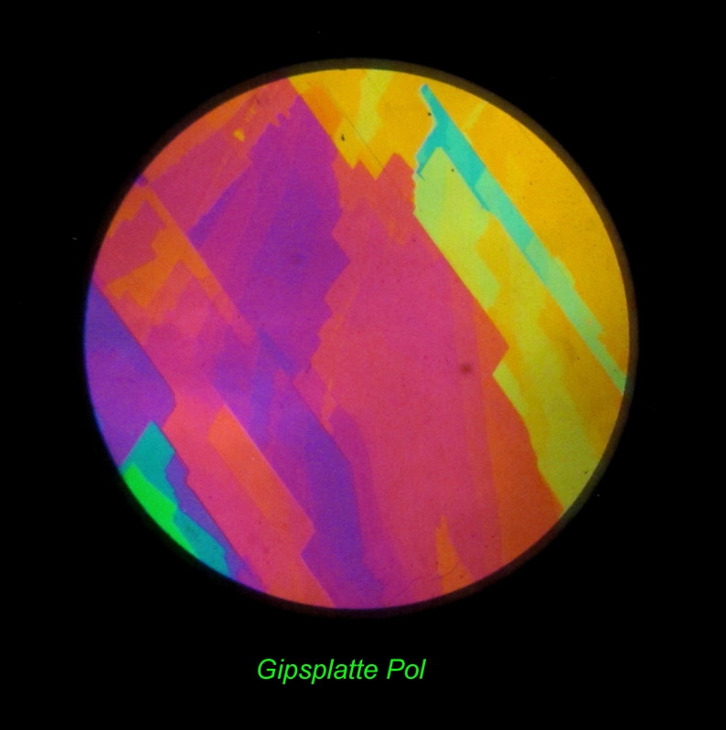

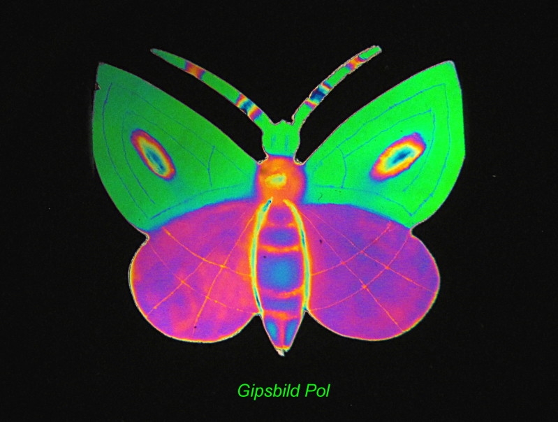

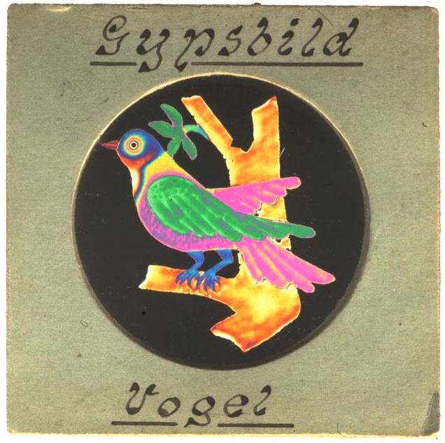

Gipskristalle kommen sehr rein in der Natur vor, sie lassen sich leicht in Platten spalten. Gips ist doppelbrechend und durch die geringe Härte kann man in die Platten leicht Zeichnungen einritzen und durch vorsichtiges Schaben richtig farbige Bilder erzielen, die alleine durch Höhenunterschiede entstehen, wenn man das Bild im polarisierten Durchlicht betrachtet. Der Künstler arbeitet natürlich am Stemi, das mit einer Poleinrichtung ausgerüstet ist.
Radieren geht nicht - was weg ist ist weg! ;)
Es gibt viel schönere Bilder, aber ich bin schon froh diese zu haben. Die Objekte sind recht groß ca 20 mm im Durchmesser. Eigentlich eher was für die Makrofotografen!
Die runde Platte ist etwas parkettiert in der Oberfläche, das gibt dann das Farbenspiel.

schöne Bilder mit einer sehr originellen Idee. Der Schmetterling ist prima!
Gips kommt bei uns wild vor, da werde ich wohl auch mal ´n paar Versuche machen...  ;)
Danke für die Anregung!

viele Ideen habe ich schon in diesem Forum sammeln können, aber diese topt alles -  wunderschön  .....
Habe ich richtig verstanden : Die Farben in pol. Licht entstehen ausschließlich durch unterschiedliche Gravierungstiefen ?

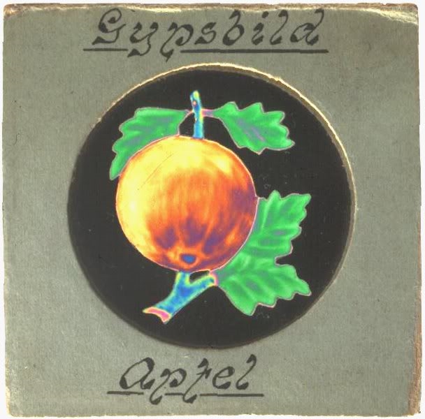

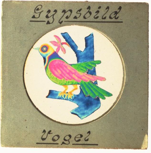

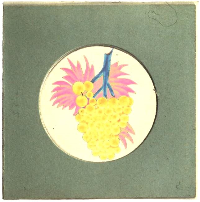

... wenn ihr schon so viel Spaß an Gipsbildern habt - hier die Chrème de la Chrème. Diese Gipsbilder wurden ca. 1920 bei der Firms Dr. Steeg und Reuter angefertigt und wurden vom Chef der Firma für Vorträge genutzt. Um solche Interferenzfarben der I. Ordnung zu erreichen mußten die Gips-Spaltstücke auf eine Dicke zwischen  0 und ca. 1/100 mm geschabt und poliert werden. Diese Kunst beherrschte nur ein einziger Mitarbeiter so perfekt. Diese Bilder sind jeweils bei gekreuzten Polarisatoren und dann mit parallelen Polarisatoren gemacht, wobei jeweils die Komplementärfarben entstehen. So kann man leicht aus Rotwein-Trauben Weißwein-Trauben machen (Klaus, ich weiß daß man auch aus roetn Trauben weißen Wein machen kann, aber so war's halt griffig).
Viel Spaß (und Ehrfurcht vor dem Können der Altvorderen) beim Ansehen.
danke für die positiven Rückmeldungen. Damit nicht der falsche Eindruck entsteht: nicht von mir, sondern nur von mir abgelichtet - was durch die Größe nicht ganz einfach war: Stemi mit 6,4x und 0,5er Vorsatzlinse und 80 mm Polfilter.
Und das Scharfstellen ist bei den kleinen Vergrößerungen auch nicht ohne. Aber wenn man Gipsspaltstücke in richtiger Dicke zuschneidet kann man sicher so was wie die runde Platte bekommen, dann halt nicht so schön rund.

ZitatDie Farben in pol. Licht entstehen ausschließlich durch unterschiedliche Gravierungstiefen ?
korrekt!
