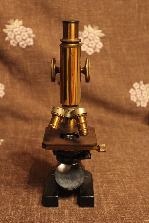

Hallo Leute,
habe ein Mikroskop erstanden und hätte gern ein wenig Information dazu,
kann mir jemand weiter helfen?
Von der Firma Rhein-Optik habe ich noch nie etwas gehört, kennt jemand diese Firma?
Interessant finde ich den Hebel zur Grobjustierung. Ist das Objekt grob justiert, kann der Hebel mit dem kleineren Hebel auf der
Seite fixiert werden und mit dem Rändelrad unter dem großen Hebel wird die Feineinstellung vorgenommen.
Hab ich so auch noch nicht gesehen:-)
Dank und Gruß
Harald
« Letzte Änderung: Mai 30, 2013, 08:30:55 Vormittag von Dr. Harald Maage »
Harald
  • Beiträge: 3120
Re: Rhein-Optik
« Antwort #1 am: Oktober 19, 2012, 20:35:28 Nachmittag »
Hallo Harald,
ein interessantes Gerät hast Du da ergattert. Mir sind Mikroskope dieser Firma in der Bucht immer mal wieder begegnet, aber 'im richtigen Leben' habe ich noch Keines gesehen.
Die Grobfokussierung ist wirklich ungewöhnlich! Ich frage mich, was passiert, wenn man bei gelöstem Arretier-Knebel den Grofokus-Hebel versehentlich loslässt: durchschlägt dann ein starkes Objektiv den Objektiträger, oder gibt es einen Anschlag? Oder ist das Ganze etwa federgespannt?
Es ist immer wieder faszinierend, welche vielfältigen Lösungen Anfang der 1950er Jahre in der Mikroskoptechnik aufkamen. Da wurde einfach mal Alles durchprobiert! Ich finde, das wäre ein schönes Gerät für die Sammlung schöner, ungewöhnlicher oder kurioser Mikroskope, die Florian pflegt.

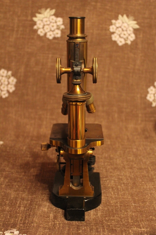

« Antwort #3 am: Oktober 19, 2012, 21:32:24 Nachmittag »
Hallo Thomas,
die Grobfokusierung ist tatsächlich federgespannt, aber die Feder drückt den Objektivrevolver nach unten.
Dennoch gleitet der "Kopf" langsam nach unten. Die Objektive sind allerdings sehr gut aufeinander abgestimmt.
Wenn man sich also wie üblich über das 10er über das 45er an das 100er heranarbeitet geht nichts zu Bruch.
Andernfalls besteht die Gefahr von Glasbruch. Ist aber bei diesem Gerät noch nicht geschehen, die Linsen sind
unverkratzt:-)

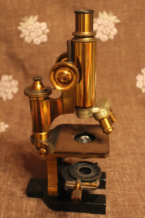

Habe mir einmal Gedanken gemacht was diese Hebelmechanik zu bedeuten hat. Auch der Kondensor wird übrigens über einen Hebelmechanismus
gehoben, b.z.w. gesenkt.
Das schnelle Heben und Senken des Revolvers uber den Hebel ermöglicht einen besonders schnellen und bequemen Austausch des Objektträgers.
Insbesondere beim 100er Objektiv ist dies ein Vorteil beim Untersuchen großer Mengen von Objekten welche sich in der Stärke nicht unterscheiden.
In Labors in denen viele z.B. Blutausstriche untersucht wurden könnte das Gerät seinen Platz gehabt haben.
Es könnte aber auch anders sein :D
Harald
