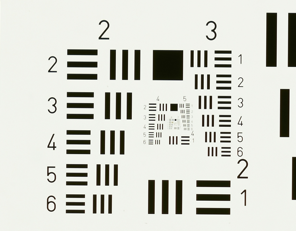

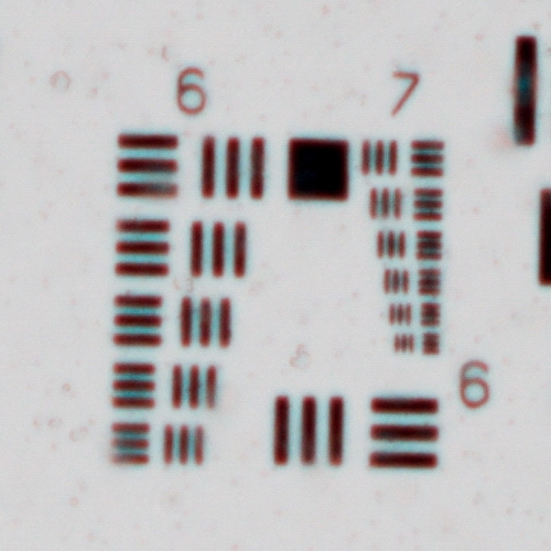

Da wir gerade über Auflösung Qualität und so weiter diskutieren möchte ich zeigen womit ich mich gerade beschäftige ==> hunderte Testfotos von meinem Testtarget, aufgenommen mit der CANON 1DX, dem derzeitigen Optimum von Canon ...
Das Objektiv ist das Rosenstock APO Rodagon D 75 Tüp II mit der Lichtstärke 4,5, Normalstellung, 2:1, die ISO ist 100 ==> Beleuchtung mit einer Flächenleuchte 40 x 40mm, Schott Fostec Kaltlichtleuchte, aufgenommen am Reprostand ...
Ich möchte die Bilder im ersten Ansatz noch nicht kommentieren, Ihr könnt selbst versuchen zu ermitteln wo das Objektiv die beste Qualität zeigt ==> es handelt sich um die Bildecke, wobei bei diesem Objektiv der Abfall praktisch nicht vorhanden ist. Es wurde für Mittelformat berechnet und damit bin ich nicht am Bildkreis-Rand.
Für die die es nicht wissen, die 1DX ist eine Vollformat-Kamera ...
Die Bilder kommen gleich, dazu muss ich einen anderen MAC bemühen :-)
Bin gespannt wo nach Eurem Gefühl die "Optimale" Blende liegt!!!
Kurt Wirz
Gespannt, wie ein Pfeilbogen, harre ich der Dinge die aus einem MAC kommen.
Kurt
Aber jetzt ...
Blende 22
Blende 16
Blende 11
Blende 10
Blende 9
Blende 8
Blende 6,3
Blende 5,6
Blende 5
Blende 4,5
Alle Bilder sin im RAW fotografiert und neutral entwickelt worden, keine Bearbeitung im Photoshop, nur Ausschnitt, Reduktion auf 8 Bit und speichern im JPG
Das sin 1:1 Daten
Lieber Gerhard,
bei meinem Uralt-Klappi (ca. 8 Jahre) und meinen unbebrillten Augen stellt sich Blende 9 als bestes Bild (schärfstes) vor.
Kurt Wirz
Hallo Gerhard
Ich wähle die Blende 5.6-6.3
Man kann bei dem Gekröse, wenn die Linien
nicht mehr richtig aufgelöst werden, bedingt durch die
Auflösung der JPG's die übers Internet gezeigt werden,
nicht die Linientreue beurteilen,
sondern, die allgemeine Klarheit des Bildes
ist massgebender.
Hier zeigt sich klar, dass die Auflösung der Kamera (Bildes) zur Beurteilung höher sein muss
wie die Auflösung der Optik, denn sonst wird durch die Struktur der Pixel,
die Beurteilung erschwert.
Nachtrag:
Hier wird eher die Grenzauflösung der Kamera gezeigt und nicht
die Grenzauflösung der Optik!
Hier vermute ich, dass die Kamera weniger Linien auflöst wie die Optik zu bieten hat.
Ich hoffe, dass ich mir mit dieser Beurteilung kein Ei gelegt habe.
Gut Licht
Kurt
BergerN
Schaut, schaut, am Schleppi,
mit geputzter Brille kam ich auf Blende 10.
Ich spare mir jetzt die Mühe meinen alten Grafikermonitor wieder anzu klemmen.
Gruß,
Nick

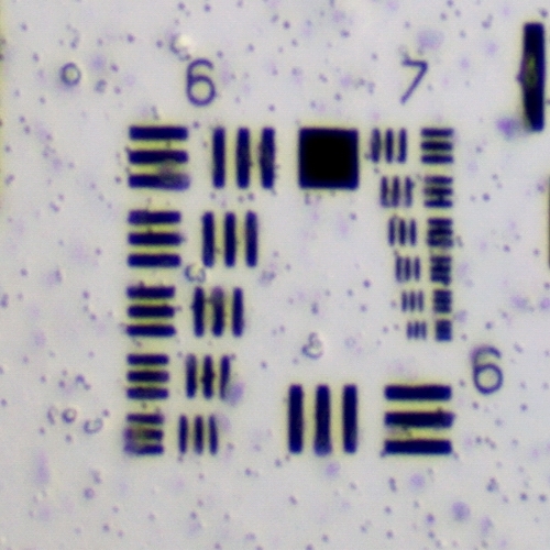

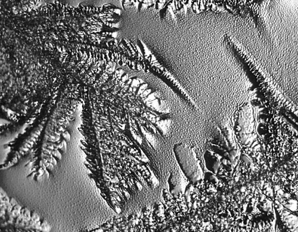

Hallo Gerhard
Ich zeige hier ein Bild eines 40X Mikroskop Objektiv,
die Auflösung der Kamera ist um einiges höher wie das der Optik.
Pixelgekröse irritiert hier weniger.
Gut Licht
Kurt
Hallo Gerhard,
an meinem Monitor entscheide ich mich für Blende 6,3. Aber das ist durch diese Größe kaum ordentlich zu beurteilen.
Schönes Wochenende
Ulrich S
moin moin,
ich schließe mich da ganz klar der 6,3er Fraktion an
Ulrich
Guten Morgen
Ja, jpg ist selbst bei 11 noch so eine Sache, das sieht man an diesem Beispiel gut. Aber jene unter Euch die 6,3 gewählt haben liegen richtig ==> ich habe meine Beurteilung natürlich am RAW im RAW Konverter Capture One Pro durchgeführt.
Ein Drittel nach oben (Blende 8) kostet bereits Auflösung und ein Drittel nach unten (Blende 5,6) Kontrast!!! Es gibt also bei diesem Abbildungsmaßstab ein eindeutiges Ergebnis für die "Optimale Blende" ...
Man sieht auch das es sich um ein sehr gut auskorrigiertes Objektiv handelt, es sind keine Farbsäume erkennbar, die kommen erst wenn man am Mamiya Balgen via Shift an die Bildkreisgrenzen geht. Leider kann ich das im Moment nicht zeigen. Ich habe selbst keinen passenden Adapter ==> die Werkstätte ruft aber da ich 6 Tage pro Woche in Deutschland bin ist das nicht leicht realisierbar und es wird noch etwas dauern bis ich einen eigenen Adapter habe ...
Es gibt ja zwei Kandidaten mit denen ich dieses Objektiv vergleichen will, das Leitz Photar 80mm Typ I und Typ II (das zweite habe ich diese Woche nach langer Suche in einem neuwertigen Zustand geliefert bekommen, aber auch hier muss ich an die Drehmaschine ...)
Den Typ I werde ich hoffentlich heute unter die Lupe nehmen können :-)

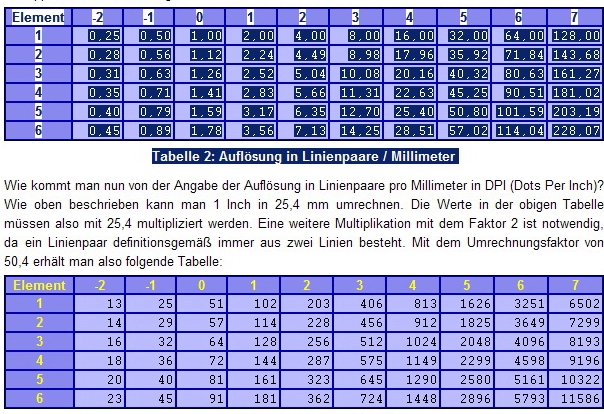

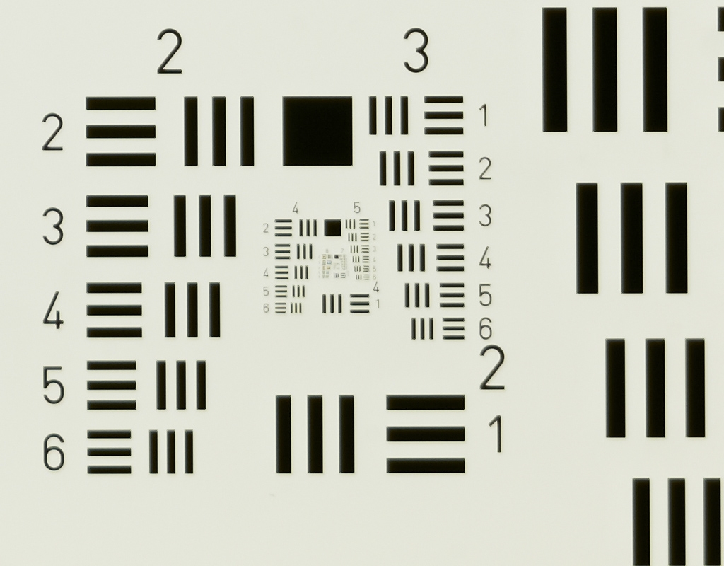

Liebe Makrofreunde,
es gibt auch ein USAF 1951 Testdia von http://www.scandig.de/zubehoer/targets/usaf-1951-test-chart-scanner-aufloesung.html auf Folie.
Die Qualität der Balken ist aber bei den feinsten Strukturen nicht so toll.
16mm-Kinoobjektiv 25mm/1,4 bei Blende 4 bei etwa 10-facherVergrößerung und diffuser Beleuchtung:

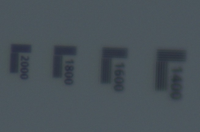

unter dem Mikroskop Pl4x/0,1:
Achromat 10x/0,25:
Und hier die Auflösungstabelle:
Die besten Nikon Filmscanner erreichen 4000 dpi. Man kann dann die Balken 6.3 noch fast als getrennt erkennen.

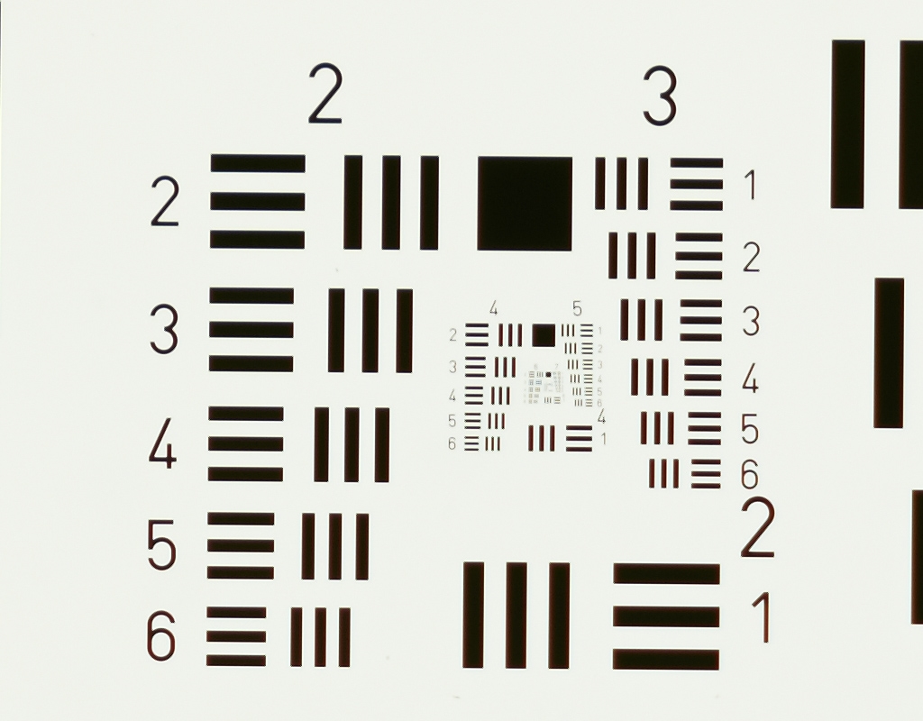

So, das ist mehr Arbeit als vermutet :-)

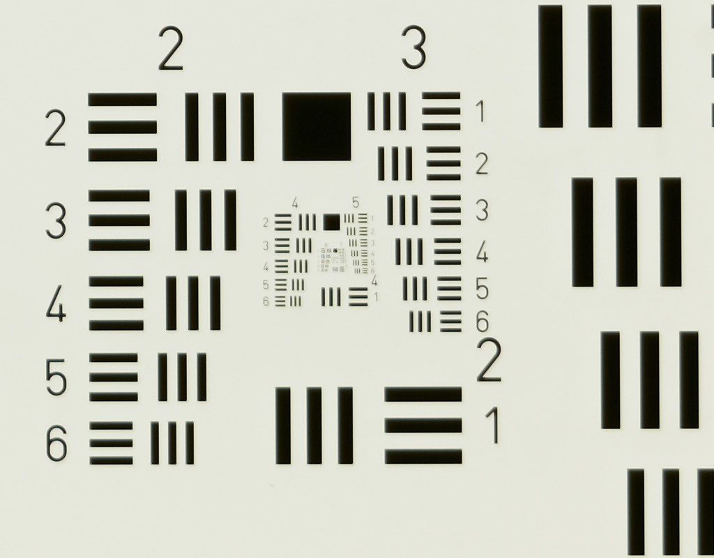

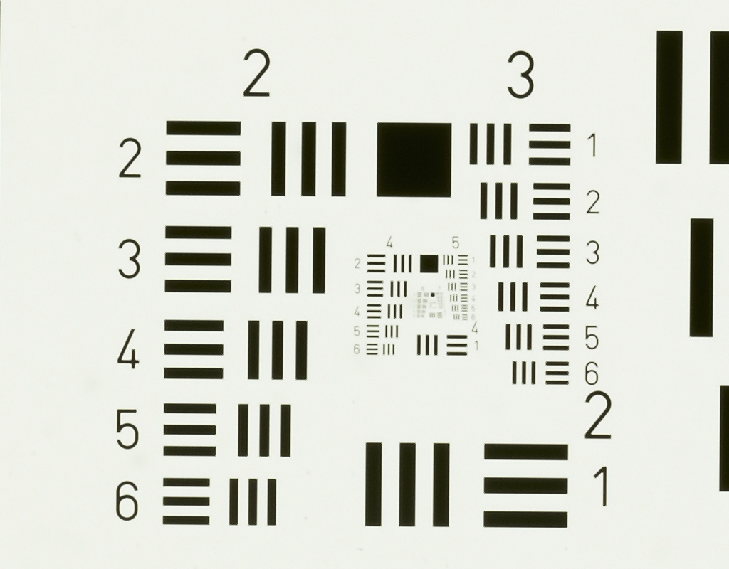

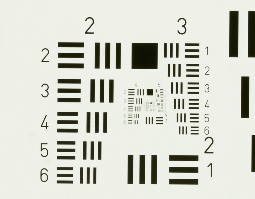

Heute Zeige ich das Leitz Photar 80mm Typ I, der Auszug beträgt 16cm (was nicht exakt 2:1 entspricht, was ich für spannend halte):
Blende 4,5:
Blende 5,0:
Blende 5,6:
Blende 6,3:
Blende 7,1:
Blende 8,0:
Blende 9,0:
Blende 10
Blende 11
Blende 13:
Blende 14:
Blende 16:
Kurt Wirz
Hallo Gerhard
So wie ich es sehe, ist es diesmal die Blende 7.1
Gut Licht
Kurt
