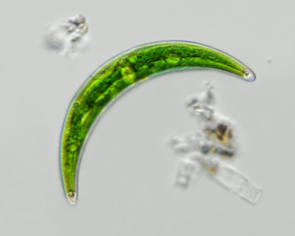

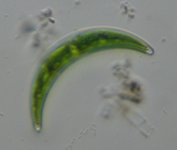

Ausschnitt des unbearbeiteten Fotos in Unendlich-Einstellung
Ausschnitt des unbearbeiteten Fotos mit dem Autofocus
Das zweite Bild nach Bearbeitung. Es ist nichts Besonderes, ich weiß.
Ich wüsste jetzt nicht, was ich noch weiteres anstellen sollte, um bessere Ergebnisse zu erhalten (außer: passendere Kamera ...). Oder fällt Dir etwas ein?

Liebe Angie,
wie gehst du eigentlich vor, wenn du die Kamera in der Unendlich-Stellung vor das Mikroskokular hälst?
Stellst du die Schärfe nach der Displayanzeige der Kamera ein, oder fokussierst vorab mit dem Auge, hälst dann die Kamera davor und drückst ab?
Und wenn du mit der Kamera in der Einstellung wie im ersten Bild gezeigt in die Ferne fotografierst, wird dann überhaupt etwas scharf abgebildet?
Aber wenn ich die beiden Bilder vergleiche, erkenne ich, daß die Kamera doch etwas scharf fotograiert, aber in einer Ebene über oder unter dem Closterium.
