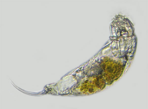

Übrigens habe ich noch ein weiteres Beispiel für erforderliche Bildbearbeitung. In einer Probe fand ich ein sehr munteres Rädertier, das auf den ca. 50 gemachten Bildern stets irgendwo unscharf war. Dies sind die drei besten Originalbilder:
Daraus entstand dann dieses Bild:
Ungefähr so hätten auch die alten Wissenschaftler gearbeitet, nur nicht digital, sondern per Stift auf Papier.
Hallo Thomas,
der Hauptgrund, warum ich alle Mikrofotos mehr oder weniger nachbearbeite, ist der, dass die Originalbilder am PC in der Regel nicht so aussehen wie das, was ich am Mikroskop sah. Überwiegend versuche ich deshalb, den "Eindruck des Gesehenen" herzustellen. Dies gelingt mir mal richtig gut, mal weniger gut.
Teilweise bleibt einem aber auch kaum etwas anderes übrig, als brutal zu bearbeiten, wie z.B. beim Rädertier gezeigt. Hier wird doch deutlich, dass durch die Bildbearbeitung eher eine Bestimmung möglich ist als ohne, oder?

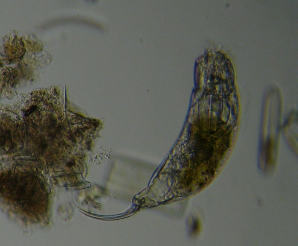

das wird ja nun immer rätselhafter: den Detrius und die Kieselalgen im Untergrund hast du bei der Beobachtung nicht gesehen, während die Kamera sie fleißig aufgenommen hat?  ???
Sowas kenne ich von Staubpartikeln und anderen Verunreinigungen, die sich hinter dem Strahlenteiler auf dem Weg zur Kamera befinden. Auch werden Kratzer auf der Augenlinse vom Okular bei der Beobachtung nahezu übersehen, aber eine angesetzte Kamera bringt sie gnadenlos als dunkle Schatten in Erscheinung.
Und bevor ich auf jedem Bild den Dreckschatten mit der Bildbearbeitung wegradieren muß, versuche ich das Problem an der Ursache zu bekämpfen, indem ich die Staubpartikel von den kritischen optischen Oberflächen entferne.
Lieber Bernd,
da ich bei der Untersuchung des Präparats speziell auf Desmidiaceen achtete, nahm ich beim Fotografieren das Drumrum tatsächlich nicht wirklich wahr. Was ist daran rätselhaft?  ??? Suche ich nach Amöben, achte ich nur auf diese. Alles andere entgeht mir (fast).
Bei Wasserproben ist das Drumrum eines Funds nun mal stets unberechenbar. Manchmal liegt eine einmalige Spezies dermaßen im Detritus, dass kein Trick hilft, sie dort herauszulocken. Hier hilft (manchmal) nur die Bildbearbeitung - wie beim obigen Rädertier auch. Dass ich es auf keinem einzigen Foto in Gänze scharf kriegt, lag sicherlich nicht an irgendwelchen Verunreinigungen der Optik, sondern am munteren Tierchen und einer nicht zu dünnen Wasserschicht, weil ich es nicht quetschen wollte.  Wo, außer in der Bewegungsfreude des Rädertiers, sollte das Problem also ansonsten gelegen haben?
Es scheint mir, dass wir aneinander vorbeireden (bzw. -schreiben). Mir scheint, Du bist vor allem sauer, weil ich Dein Foto bearbeitet hatte. Nun, ich sage es nochmals: Ich bearbeite keine schlechten Bilder, sondern nur solche, bei denen ich Potenzial sehe.

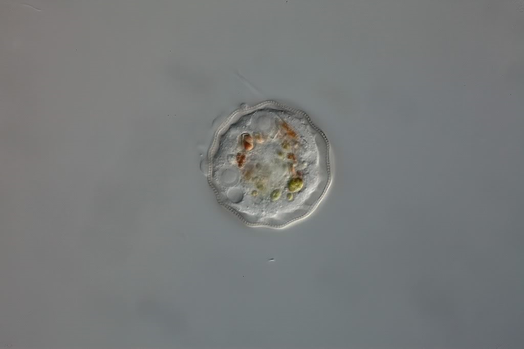

Zurück zur Bildbearbeitung. Zum Vergleich nachfolgend meine Vorgehensweise. Zuerst ein DIK Bild einer Arcella Amöbe.
Original RAW, unbearbeitet
Weißabgleich
Tonwertspreitzung
Nachschärfen
Orientierung und Maßstab
Ausschnittsvergrösserung ohne weitere Bearbeitung

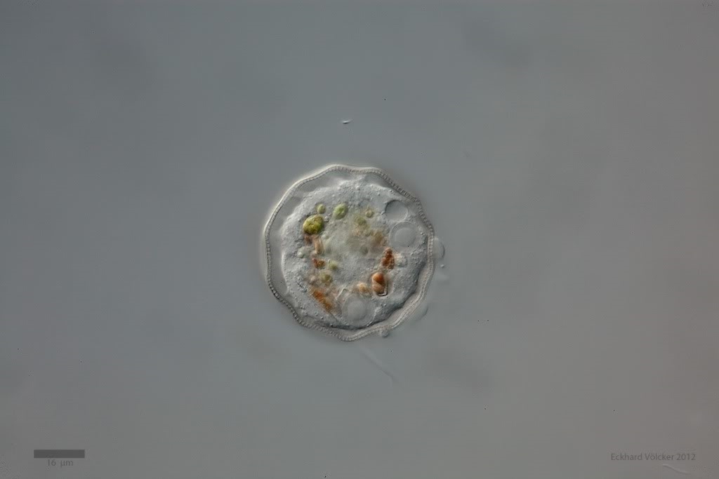

Ein anderes Beispiel und eine andere Schalenamöbe (:D).
Einzelbild des Stapels, unbearbeitet
Einzelbild des Stapels, Weißabgleich und Tonwertspreitzung
Der gesamte Stapel bestand aus 17 Bildern. Da an der Belichtungssituation während der Aufnahmen nichts geändert wurde, können die für ein Bild ermittelten Werte für Weißabgleich und Tonwertspreitzung für den gesamten Stapel benutzt werden.
Bild nach dem Stapeln
Nachschärfen, Helligkeit reduzieren
Vergrösserung
Liebe Angie,
ZitatBei Wasserproben ist das Drumrum eines Funds nun mal stets unberechenbar. Manchmal liegt eine einmalige Spezies dermaßen im Detritus, dass kein Trick hilft, sie dort herauszulocken. Hier hilft (manchmal) nur die Bildbearbeitung - wie beim obigen Rädertier auch. Dass ich es auf keinem einzigen Foto in Gänze scharf kriegt, lag sicherlich nicht an irgendwelchen Verunreinigungen der Optik, sondern am munteren Tierchen und einer nicht zu dünnen Wasserschicht, weil ich es nicht quetschen wollte.  Wo, außer in der Bewegungsfreude des Rädertiers, sollte das Problem also ansonsten gelegen haben?
aha, jetzt kommen wir der Sache schon näher! Der Detrius wirkt wie Säulen zwischen dem Objektträger und dem Deckglas. Je mehr man davon aufgetragen hat, schlimmer ist es noch, wenn Sandkörnchen mit in Spiel kommen, um so ungünstiger sind die Bedingungen, von kleinen Objekten, die dann auch noch im dicken Wasserfilm abtauchen können, Aufnahmen zu machen, wo auch kleine Details gut erkennbar sind. In solchen Fällen ist dann auch mit der Bildbearbeitung nicht mehr viel rauszuholen, so meine Erfahrung.
Bevor ich mich also noch groß mit der Bildbearbeitung befasse, setze ich die Probe lieber neu an mit weniger Detrius und bekomme auf Anhieb dann auch bessere Ergebnisse.
Es kann schließlich nicht sein, daß man bei jedem Bild eine Riesen-Prozedur an Bearbeitungsschritten aufgwendet werden muß, damit es von Mikroskopikern als einigermaßen brauchbar erachtet wird.

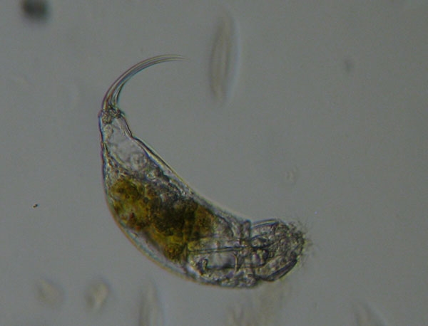

Auch Angies Rädertier(Trichocerca)-Bilder aus diesem Thread hier könnte man in diese Kategorie packen: Nachdem ich mich ein wenig mit der Bestimmung dieser Viecher beschäftigt habe: folgendes Statement: nein Angie: die Bestimmung funktioniert mit der Montage genausowenig wie mit den Ausgangsbildern: es fehlen die zur Artbestimmung wesentlichen Details, die nur mit besser aufgelösten Bildern oder Ausschnittsbildern erkennbar sind. Es ist m.E. ein Irrtum zu glauben, man könne mit einer einzigen  Abbildung eines Lebewesens dieses ausreichend charakterisieren.
An dieser Stelle möchte ich auch  ganz kritisch auf die Form der Montage zu sprechen kommen. Die vorliegende Montage in Angies Rädertierbild, vor allem des Kopfs, ist dermaßen brutal zusammengeschnitten,  dass der Vergleich mit den Zeichenkünsten früherer Forschergenerationen ziemlich blasphemisch ist.  Gelungenes Stitching und Stacking geht über das rein technische Zusammenrechnen von Einzelbildern weit hinaus, wenn es die Morphologie der Organismen oder beispielsweise Kristalle der Natur entsprechend darstellen soll.  Die Objekte  sollte man dazu aber sehr genau kennen. Sorry, aber das ist Dir hier wirklich nicht gelungen , liebe Angie! Macht in solchen Fällen keinen Sinn.
Um die Bestimmung und Charakterisierung bestimmter Organismen und Bilddetails besser nachvollziehbar zu machen,  gibt es eine weitere triviale Bildbearbeitungsmaßnahme, die von einigen Forenmitgliedern, vor allem bei den Histologen und Botanikern hier im Forum vorbildlich angewandt wird: die Markierung und Beschriftung.  Wer sich noch an die Zeit erinnern kann, in der mit Letraset und Schablonen gearbeitet wurde, wird die finanziellen und zeitlichen Einsparungen, die man diesbezüglich durch die digitale Bildbearbeitung erzielen kann, zu schätzen wissen. So ist es möglich, neben Größenangaben bestimmte Zellen oder Organelle zu bezeichnen und damit aus bloßen Bilder zu einer echten Dokumenation zu machen.
Fazit: der Wert einer Dokumentation kann sich dadurch erhöhen, dass man triviale Bildbearbeitungsschritte wie Ausschnittsvergrößerungen und Markierungen verwendet.
