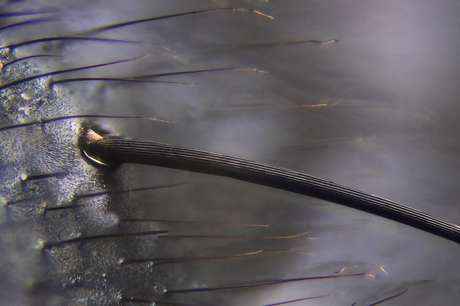

hier mal die Produkte eines Samstagabends, ein haariger Fliegenrücken.
Diese Haare/Borsten haben eine unerklärliche Anziehungskraft auf mich....keine Ahnung, wieso.
Wunderbar, was auf einmal so alles geht, wenn die "Basis" präzise und superstabil ist......
Heike
Lothar Gutjahr
Hallo Heike,
da sage ich mal schön, schön. ABER, wenn du mal so eine Borste über die ganze Länge betrachtest, kannst du deine Fehlerchen sehen.
Die typischen Rillen gehen über die ganze Länge, sind aber hier nur streckenweise sichtbar. Da hast du wieder intuitiv gekurbelt. Mache die Schrittchen noch eine Idee kleiner und drehe das stur nach Skala Schritt für Schritt weiter über die gesamte Strecke. Dabei auch brav eine Pause vor dem Belichten abwarten, damit die Kamera erschütterungsfrei wird. Da entstehen bei entsprechender Neigung der Bildebene schon mal knapp dreihundert Einzelaufnahmen. Du wirst dann auch feststellen, daß auf dem Fliegenrücken keine glatten Stellen sind, wie sie das Programm hier zum Teil vortäuscht.  Das Programm verwischt Strukturen, wenn diese zu weit auseinander liegen oder unscharfe Bilder dazwischen sind, was auf das selbe hinausläuft. Ich sehe in Gedanken schon den Schrittmotor an deinem vergrößerten Stellrad werkeln, grins.

rheinweib
Hallöchen, Nachteulen-Lothar  ;D
intuitiv gekurbelt? Ja, klar, wie denn sonst?  ;D
Rillen? hab mich auch gefragt, wo die andere Hälfte der Rillen geblieben ist......kann es nicht auch an der Beleuchtung liegen, das die Hälfte der Rillen futsch ist?
300 Aufnahmen? puh......meine arme K-r........ :-\
Pause machen.....fällt schwer, muss ich mich zu zwingen.
Schrittmotor? Wie geht denn sowas?
Jetzt regnet es aber Kritik........ich geb mir ja Mühe!!!!! Rom wurde auch nicht an einem Tag erbaut!
Kurt, Frank, Charles  ;D, falls einer von Euch das liest, wie lange habt Ihr rumprobiert???
Ich hab das MeMi erst ein paar Tagen und klebe seit dem dran fest......und mache und mache und mache......
DIE Borsten sind jedenfalls die besten, die ich bisher zustande gebracht habe - Punkt! Auch wenn Rillen fehlen.....ärgert mich selber, aber das ist echt schwierig.

Vermutlich habt ihr in Eurer Schärfe-Begeisterung vergessen Euch mal die Lichtführung genauer anzuschauen.
Wenn ich eine Lichführung bei einem Objekt setze, bei der die Hälfte eines Haares im Schatten liegt, wie soll
ich da noch Strukturen und Längsrillen hervorzaubern die oberhalb im beleuchteten Bereich durchaus vorhanden sind?
Man sollte so etwas erst mal selber machen, damit man sieht wie schwer es ist, solche Bilder zu machen.
Man kann ein ganzes Gebirge nicht so beleuchten dass es kontrastreich wirkt und man trotzdem jede Felsspalte sieht.
Dann wirkt es wie Vollmond im Fernrohr, nämlich flach und öde.
Ausserden bestimmt der Fotograf die Darstellung seines Objektes. Und da gibt es nur zwei Möglichkeiten:
Gefällt oder gefällt nicht. Und wenn man unsicher ist hält man die Klappe und macht es erst mal besser.
Auf jeden Fall: Heike mach weiter so ! Du bist auf einem sehr guten Weg.

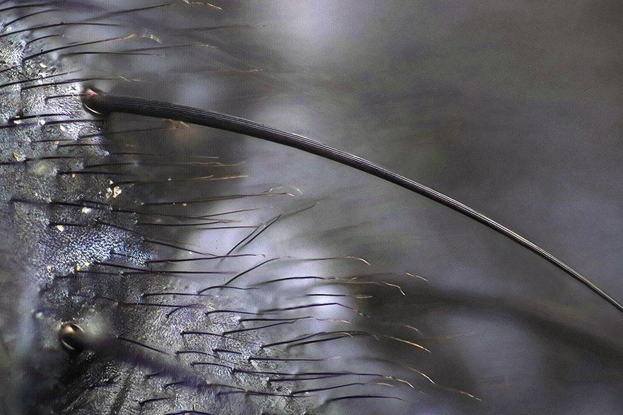

rheinweib
#14
HA! Da sind se......die ominösen Rillen  ;D
hehehe....... ;D geht doch, man muss nur hartnäckig bleiben.
Ist ein Teilstack, zwecks Kameraschonung, ich wollt ja nur die Rillen von dem einen Haar.
