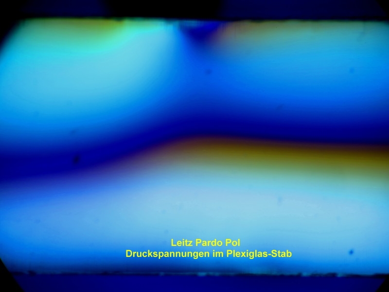

Hallo Mario,
schau bitte mal deine Einzelaufnahmen durch. Vielleicht ist da eine verwackelte oder sonstig untaugliche dabei, die dein Bild nach dem Stacken so diffus erscheinen läßt. Besonders in der Bildmitte fällt das auf. Eine weitere Möglichkeit sehe ich noch darin, daß der Stapel nicht ausgerichtet wurde (zuerst F6 drücken in Picolay) Die Färbung ist für mich als Laie toll geworden, nur erwartet wohl jeder von einem gestackten Schnitt mehr Schärfe.
Gruß Lothar
Hallo Mario,
die Ausleuchtung und die Farbwiedergabe sind gut! Das Problem ist die Unschärfe. Hast Du schon einmal eine echt scharfe Einzel-Aufnahme machen können? Bevor Du Dich mit einem Stacking Problem beschäftigst, solltest Du sicherstellen, dass Deine Konstruktion scharfe Bilder Liefert.
Hallo Mario,
versuche doch mal etwas bessere Bilder zu erhalten, indem Du die Aperturbelende weiter öffnest.
Kritik auf hohem Niveau!
Danke, Detlef! Du meinst also auch, dass die Aperturblende zu weit geschlossen ist. Dachte ich auch, traute mich aber nicht, das zu schreiben, weil ich mir nicht sicher war, ob die eigentlich dafür typischen Merkmale, die man durchaus sieht, hier nicht eher dem Stacking zuzuschreiben waren.
Mario sollte mal einfach ein einzelnes Bild zeigen.
Insgesamt ist das Bild aber wirklich nicht gerade als schlecht zu bezeichnen!  ;)
also, dieses Foto finde ich einfach gut!
Hrzliche Grüße
RalfAusDrols
