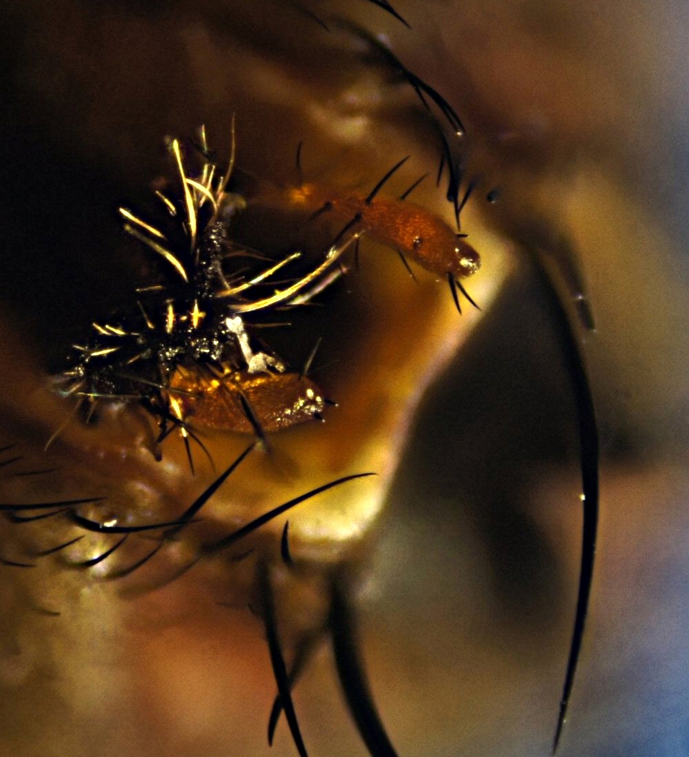

Hallo an alle,
hat jemand das gesehen: http://www.youtube.com/watch?v=zs56EeQKOoQ
mir fällen einfach die Worte.
GENIAL SENSATIONEL
beste grüße Bozidar
Mit freundlichen Grüßen / Best regards / 敬具
Dr. Bozidar N.
Hallo Bozidar,
wieso ist das sensationell? Er mach ein etwas kompliziertes Dunkelfeld!
Mit einem Kardioid DF-Kondensor und einem Objektiv mit Iris geht das eleganter!
Hallo Klaus -
genau lesen: Der Autor benutzt schon ein Objektiv mit Iris - das Ph3 Planapo 40/1,0 m.I. Da geht es auch noch ohne Kardioidkondensor.
Danke Rolf,
das hatte ich schon gelesen und auch verstanden.  ;)
Aber hier von genial zu sprechen halte ich für übertrieben, das ist "hilfsweises" DF!
Mit dem Kardioid-Kondensor  geht es eben besser. "Elegant" war vielleicht der falsche Ausdruck, das gebe ich zu! :D
Hallo Klaus -
da hast du natürlich recht. Und sooo selten ist dieses Objektiv auch nicht wie da behauptet wird.
Piper
das Video ist sehr gelungen, aber die technische / optische Deutung des Verfahrens, die der Autor in seiner Erläuterung hierzu gibt, ist m.E. unzutreffend. Der Autor schreibt, wenn ich ihn nicht missverstehe, dass er zunächst eine Phasenkontrastbeleuchtung auf herkömmliche Weise einstellt und anschließend sein Phasenkontrastobjektiv mit integrierter Irisblende so weit abblendet, dass der Hintergrund dunkel wird. Er postuliert, dass nun ein Dunkelfeldbild mit einem Phasenkontrastbild überlagert wird. Dies kann so nicht sein, da Phasenkontrast ja erst dadurch zustande kommt, dass die bildgebenden Strahlen, welche das Objekt durchdringen, mit den beleuchtenden Hintergrundstrahlen ínterferieren, wobei deren Gangunterschied beim gebräuchlicheren positiven Phasenkontrast auf eine halbe Wellenlänge angehoben wird. Wenn, wie in dem Video zu sehen, die Hintergrundstahlen vollständig ausgeblendet werden, ist auch der Phasenring im Objektiv vollständig von der Irisblende abgedeckt und es verbleibt eine ausschließliche Dunkelfeldbeleuchtung.
Folglich erscheint der Wurm in einem reinen, sehr schön und sauber ausgeleuchteten Dunkelfeld; ein abblendbares Hellfeld-Objektiv hätte aber den selben Effekt ergeben. Das spezielle und tatsächlich sehr selten erhältliche Zeiss-Objektiv des Autors hat m.W. nur den Reiz, dass ohne Objektivwechsel zwischen Phasenkontrast und Dunkelfeld gewechselt werden kann, wobei das Dunkelfeldbild bedarfsweise zur Qualitätsverbesserung abblendbar ist.
Schöne Mikrogrüße
Jörg Piper

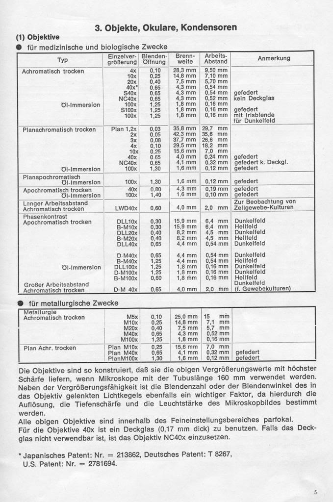

vielleicht noch eine weitere Anmerkung: Bei einer Numerischen Apertur NA = 0,4 (und die ist hier ja wohl eingestellt worden) ist die Tiefenschärfe T natürlich merklich größer als bei NA = 1,0 !  Dazu ein - hier natürlich nur rechnerischer - Vergleich:
Näherungsweise kann man setzten (vergl. Fachliteratur)  T  =   n x 0,55µm / 2 NA  +  150µm /( NA x V )  (vorne wellenoptischer, hinten geometrisch-optischer Anteil) . Nehmen wir den Brechungsindex zu  n = 1,33 (die Objekte befinden sich in wässriger Umgebung) und die Mikroskop-Vergrößerung zu V = 400X an (Objektiv 40:1, Okular 10x) an, erhalten wir (gerundet) bei NA = 0,4 : T = 3,2 µm ; bei NA = 1,0 : T = 0,74 µm .
Ich denke, schon mit einem geeigneten Trocken-Objektiv der NA 0,40 hätte man das - gegebenenfalls bei stärkerer Nachvergrößerung -  ohne "ölen" zu müssen bequemer (zumindest "preiswerter") haben können.
Aber alles - wie gesagt - nur zur theoretischen Ergänzung.
Freundliche Mikrogrüsse
H. Husemann
abbeköhl
hinrich husemann
Die Uni Wien berücksichtigt aber in diesem Bild nur den geometrisch-optischen Anteil. Der ist aber nicht immer der Größte.
H.Husemann
abbeköhl
Sali Hinrich,,,
Könntest du das für mich als Anfänger der Mikroskopie noch etwas genauer umschreiben(vorne wellenoptischer, hinten geometrisch-optischer Anteil), es würde mich interessieren. Hat das mit dem Blendendurchmesser(ab einer gewissen grösse) und den damit auftretenden Beugungseffekten(Welleneigenschaft des Licht's) zu tun ?
Ich habe bisher gedacht das die Schärfentiefe schlussendlich vom Winkel abhängig sei.
Herzliche Grüsse aus der Schweiz,,, Reto B.
