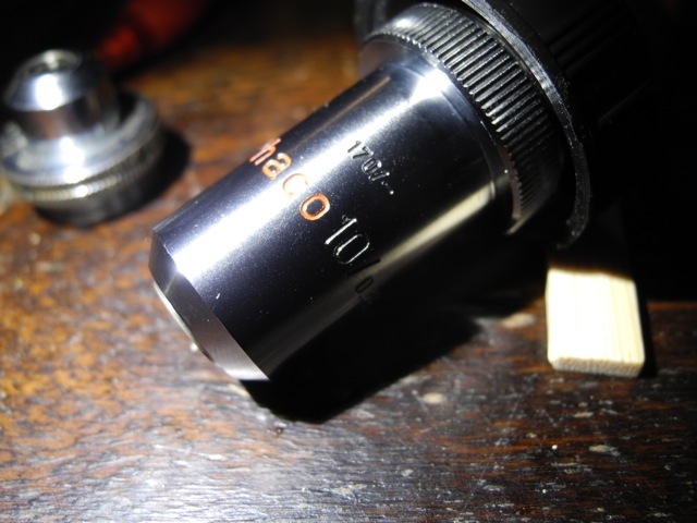

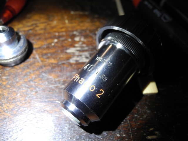

Die Objektive nennen sich:
170/-
Phaco10/0,25
(das Phaco steht wirklich in einer Zeile direkt vor der 10)
170/0,17
40/0,65
Phaco 2
170/0,17
100/1,25 Oel
Phaco 3
Ach ja, die Bezeichnungen auf dem Kondensor sind wie Du vermutest: H, 1,2,3,4,5 (5 ist leer, 4 ist DF, habe ich ausprobiert, funktioniert)
Ob nun Bilder echt was bringen, hier ein Versuch (ich weiß, Objektive fotografieren muss ich noch üben ;D):
Vielleicht kann mir ja jemand schon gleich die Hoffnung nehmen, dass ich da ein wirklich zusammengehörendes Set erworben habe.

Aber Scherz beiseite: hast Du in die Liste, die Wolfgang (ortholux) gepostet hat, geschaut? Da steht kein einziges 10er Ph Objektiv drin, wo NICHT Phaco 1 draufstünde! Das könnte wieder so ein Leitz Scherzchen sein, mal mit Stern mal ohne: man recherchiert sich zu Tode was das bedeuten soll!!
Ich schlage Butter bei die Fische vor: Wangenzellen abkratzen, auf Objektträger, Deckglas drauf, aufs Mik, 10er einschwenken, im HF fokussieren, Ringblende 1 einschwenken, ein Okular raus und durch Einstellfernrohr ersetzen, gegebenenfalls auf hellern Ring fokussieren (am Einstellrohr!), mit was auch immer für Schrauben (kenne den speziellen Kondensor nicht) beleuchteten Ring der Phasenblende mit Phasenring des Objektivs in Deckung bringen (sollten die im Durchmesser differieren Höhenstellung des Kondensors ändern). Wenn das gelingt Okular wieder rein und Du müsstest ein astreines Phasenbild haben. Dasselbe mit den anderen Objektiven. Dann bist Du bei der wahren Sachlage  ;)

...hab die gerade bei Herrn Immel  drei 170er Leitz entdeckt wo lediglich "Phaco" draufsteht (aber auf allen drei)
http://www.atroplan.com/images/IMG_6452_6059.JPG
http://www.atroplan.com/images/IMG_6453_6073.JPG
http://www.atroplan.com/images/IMG_6454_6053.JPG
Also an dieser Stelle bin ich überfragt, ich kenne nicht alle Leitz Objektive! Bin auf Deinen Test gespannt!
Nicht das die am Ende unterschiedliche Abgleichlänge haben! Die obigen sind 45mm, Dein 40er sieht mir eher nach 37mm aus?!?

Hallo Thomas,
mein 10-er sieht aus wie Deins, ebenfalls das 40-er, allerdings steht noch LE zwischen 1. und 2. Zeile und PHAKO 2 in Großbuchstaben,  beim 25-er steht Phaco 2, beim100-er Phaco 3.
Mein Kondensor hat die DF-Scheibe erst in Position 5, in Position 4 ist noch eine Phaco-Scheibe, für??

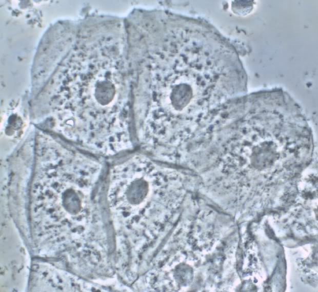

Hurra es tut – was es soll,
Die (original-) Lampe im Laborlux und meine Kameraadaption vertragen sich nicht so recht, durch die Okulare sieht es besser aus, aber immerhin, mir will scheinen, meine Objektive passen zum Kondensor. Die Ringe sind nicht ganz zu 100% zentriert, aber der dunklere Ring deckt den hellen schon ziemlich weitgehend ab. Ist alles nur auf die Schnelle gemacht, mich freuts aber. Im Hellfeld war fast nichts zu sehen. Wenn jetzt noch diese lieben kleine Zentrierschlüssel hergehen...
Danke für den Tipp mit den Wangenepithelzellen. Allerdings frage ich mich, was ich noch mit unterm Mikroskop hatte. Zwei unterschiedlich große Punkte haben sich munter zwischen den Zellen herumbewegt (war wohl nicht durch Strömung verursachte Bewegung, dazu hat sie zu oft die Richtung gewechselt). Will ich wissen wer da noch so an der Wange wohnt?
