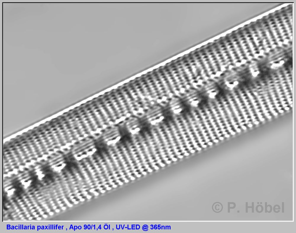

Liebe Grenzauflösungsfreunde,
einmal wieder ein kleiner Vergleich zwischen unterschiedlicher Beleuchtungstechnik. Die 2 Beispiele sollen nur zeigen, dass es teilweise eine Entscheidung für sehen oder nicht sehen geben kann. Da ist es in manchen Fällen einfacher einmal schnell die Beleuchtung zu wechseln, als das Präparat in Öl zu legen.  ;D
Nach meiner bescheidenen Erfahrung hat eine UV-Beleuchtung aber nur in Verbindung mit einer monochromen Kamera Sinn.
Leitz NPL Fluotar 63/0,9
CZJ Apo 40/0,95
Ultraviolette Grüße zum Wochenende
Peter Höbel

ich muß wohl doch noch eine Erläuterung zu meinen Bildern geben.
Die UV-Mikroskopie ist nicht nur einfach eine starke UV-LED ans Mikroskop setzen und fertig  :o
1. können wir diese kurzwellige Strahlung mit dem Auge nicht wahrnehmen.
2. ist diese Strahlung für das Auge sehr gefährlich !!!  Dauerschäden möglich !
3. sind eine ganze Reihe von Bedingungen am Mikroskop zu erfüllen um letztlich ein Bild zu erhalten.
Es geht also nur mit einer UV-empfindlichen Kamera und direkter PC bzw. Monitoranbindung.
Alle Einstellungen müssen somit indirekt über Kamera und Monitor gemacht werden. Eine direkte Beobachtung scheidet aus.
Hinzu kommt, dass alle optischen Komponenten, vom Kondensor über Präparat und Objektiv zum Projektiv und zur Kamera für diese Wellenlänge tauglich sein müssen.  Bereits ein Präparat in ein UV-undurchlässiges Medium (z.B. Pleurax) eingebettet verhindert eine Untersuchung.
Aber auch nur wenige Objektive sind UV-durchlässig und dafür geeignet.
So ist also eine ganze Reihe von Bedingungen zu erfüllen um endlich in diesen kurzwelligen Bereich vorzudringen.
Allerdings wird man dann durch neue Einblicke reichlich belohnt, denn der nächste Schritt zu einem REM ist doch eine enorme Hürde.
Noch 2 Gegenüberstellungen (Bilder 1000 Pixel breit)
http://www.mikroskopie-ph.de/Bacillaria-VIS.jpg   , weisse LED-Beleuchtung
http://www.mikroskopie-ph.de/Bacillaria-UV.jpg    , optimierte Nichia UV-LED
Einen schönen Sonntag und Grüße
Peter Höbel
