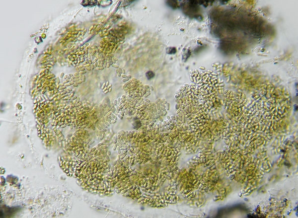

Liebe Tümpler(innen),
auch hier stehe ich vor einem Rätsel:

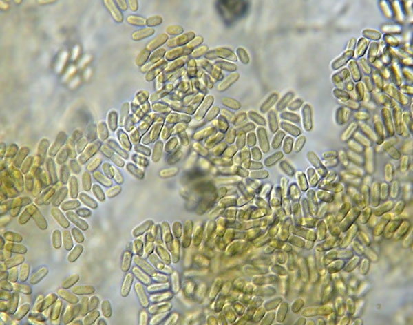

Die in einer schwachen Gallerte liegende Ansammlung gelbgrüner Zellchen finde ich im Pillerseemoor öfter. Hier noch ein Bild mit dem 40er Objektiv:
Die Zellen sind jeweils knapp 5 µm lang.
Hat jemand von Euch eine Idee, wohin ich das stecken kann?
Danke und herzliche Grüße
Liebe Angie,
das sind sicher Konidien eines Pilzes im anamorphen Stadium. Versuch mal die Konidienträger zu finden, an denen sie gebildet werden.
Hallo Angie
also ich werfe Schwefelbakterien in die Diskussion. So was wie Pelodyction luteolum.
Viele Mikrogrüße
Hallo, Ihr 2,
erst mal herzlichen Dank für Eure Antworten! Werde nun vor allem bezüglich der Pilze weiter recherchieren.
@ Bernhard:
Setzt das mehrfache Vorhandensein von Schwefelbakterien nicht ein eutrophes bzw. verschmutztes Gewässer voraus? Der Teil des Pillerseemoors, dem die Probe entstammt, ist vollkommen ungestört und oligotroph. Das Gebiet ist eingezäunt und wird einmal jährlich im Herbst per Sense gemäht (Streumahd). Dass das Gewässer oligotroph ist, zeigen mir viele Leitorganismen wie z.B. Characeae, Chroococcus turgidus, Campylodiscus noricus, Meridion circulare, Diatoma hiemalis, Pinnularia gibba, Cosmarium reniforme oder Closterium rostratum. Dazu passen Schwefelbakterien doch nicht unbedingt, oder?
Lieber Bernhard,
ich habe hier ein Bild von deinen vorgeschlagenen Bakterien gefunden: http://genome.jgi-psf.org/pellu/pellu.home.html
Die sind mir zu klein im Vergleich zu Angies Fund. Das meine ich auch ohne Maßstab in ihren Bildern sagen zu können.
Ich kenne auch solche Konidienwolken aus, naja, fast unzähligen Präparaten, die ich meist verwerfen muß, da ohne Kultur und/oder Sequenzierung nix geht...
Angie sagt "die Zellen sind knapp 5µ lang". Das würde für Schwefelbakterien schon hinkommen. Der oligotrophe Fundort allerdings in der Tat weniger. Ich bin überhaupt erst auf die Idee gekommen, als mir das Bild von Martin Kreutz in PM3 S.16 in die Erinnerung gekommen war. Da ist eine unbekannte Schwefelbakterienart abgebildet, sehr ähnlich Deinen Bildern. Allerdings gibt Martin die Zellen mit 10µ an.
War ja immer schon mein Credo: wenn nix passt ist es ein Pilz.  ;)
LG Bernhard
Lieber Martin,
dann hast Du wahrscheinlich auch nicht irgendwo etwas per Foto greifbar, oder?
Oben schrieb ich ja schon, dass die Einzelzellen knapp 5 µm lang sind. Die Kolonien umfassen i.d.R. ca. 150-250 µm im Durchmesser.
Jedenfalls suche ich in Richtung Pilze weiter, ist mir am plausibelsten ...
Liebe Angie,
wenn es denn Konidien sind, wird ein Foto von ähnlichen nicht weiterhelfen. Solche einfachen, zylindrischen gibt es zuhauf. Interessanter ist, wie gesagt, der Ort, wo sie gebildet werden: der Fruchtkörper und die Konidienträger. Und auch dann bleibt es schwierig.

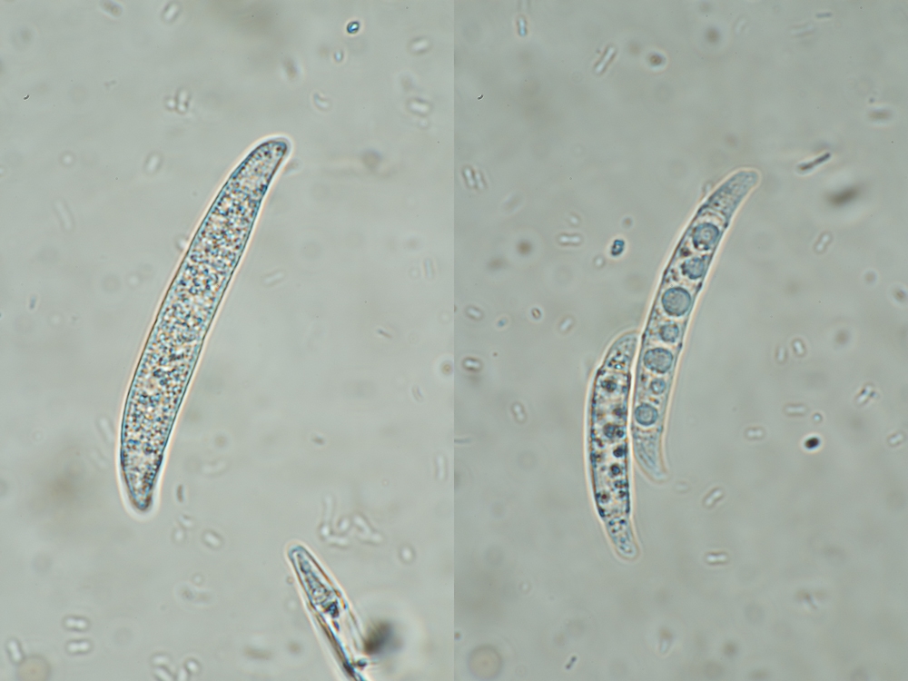

Dennoch im Anhang in Arbeitsfoto von so einem Konidienwölkchen von einem Coelomyzeten auf Castanea sativa.
Herzlich

I've been vienfo my pictures and I think fungus conidia.
A greeting.
rhamvossen
Das sieht aus wie Stichococcus. Beste Grüsse,
Also doch das, was ich vermutet hatte ...
Vielen Dank, Rolf!
Rene
hmmm, it is far too even coloured to be eukaryotic, so it couldn't be Stichococcus. Concerning the colour, sometimes Aphanocapsa or Aphanothece could look yellowish, but in general the typical blueish-green should dominate. Some of the green bacteria are mentioned as possibility in Joosten (2006), e.g. Pelogloea, but as mentioned before in this discussion, it seems unlikely in a oligotrophic lake with plenty of oxygen. Unless they flush up from the sediment.
Good luck hunting for clues, René
Dear René,
most of them are blue-green. Today I found a group in which a part was blue-green, other parts were more yellowish. I think it's the same species. I'll try to take photos.
Servus from Tirol (with about 30 cm fresh snow)
rhamvossen
Hallo Angie,
Kannst du versuchen auch ein Bild zu nehmen mit das 100x Objektiv? Beste Grüsse,
Hallo Rolf,
ein 100x Objektiv habe ich nicht.
