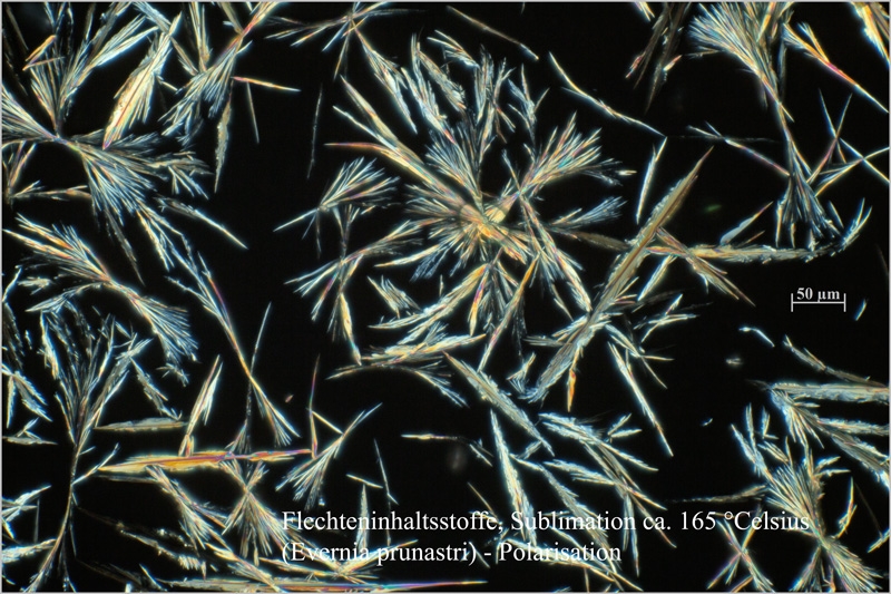

Liebe Forumsmitglieder,
bei einem letzten Treffen hatte mich Ralf daran erinnert, Inhaltsstoffe von Flechten zu sublimieren. Das ist natürlich eine gute Möglichkeit, um die Eignung meiner Frühstücksbrett-Sublimationsanlage auch an anderen Stoffen zu probieren, zwar noch ohne Temperatursteuerung, aber einfach mal schauen was kommt.
Die Betriebstemperatur dürfte um 165 °Celsius gewesen sein, eher etwas mehr. Wie ich es bei den Coffeinkristallen beschrieben habe (https://www.mikroskopie-forum.de/index.php?topic=14339.0), wurde wenig Substanz auf Backpapier gelegt, auf einer Heizelementkammer ein Deckglas gelegt und dann für ungefähr 10 Minuten erhitzt. Die Abkühlung erfolgte für 20 Minuten sehr langsam bis auf Zimmertemperatur.
Wer es selbst einmal probieren möchte, gerne auch mit anderen Substanzen, ein Standardverfahren zur Mikrosublimation hat Klaus Herrmann vor ein paar Jahren hier beschrieben: https://www.mikroskopie-forum.de/index.php?topic=668.msg3024#msg3024. Dafür sind wirklich nur Objektträger, Zahnstocher, Wäscheklammer und Feuerzeug nötig und funktioniert immer.
Nachstehend mein Ergebnis als Pol- und bei gleichem Ausschnitt, auch als Fluoreszenzaufnahme. Zeiss 16x/0,5 imm. PlanNeofluar nicht immergiert
Bild 1 – Aufnahme mit gekreuzten Polfiltern

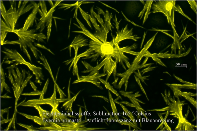

Bild 2 – Auflichtfluoreszenzaufnahme mit Blauanregung (470 nm).

Hallo Rolf-Dieter,
tolle Bilder! Das zweite gefällt mir besonders.
Gibt es Gewißheiten oder Vermutungen, um welchen Stoff es sich bei  der Sublimation handelt? Der fluoresziert ja sehr stark!

Hallo Rolf-Dieter -
TOP ! Ich sehe schon, wie die Morphologie der Flechtensublimate in die Bestimmungsliteratur Einzug hält.
Lieber Rolf-Dieter,
wieder ein sehr schönes Ergebnis! Du hast es gut beschrieben, worauf es ankommt: einigermaßen kontrolliert erhitzen und langsam abkühlen gibt größere Kristalle und einen dichten Besatz.
Im Prinzip ist meine Methode identisch - aber eben nur im Prinzip  ;)

ZitatIch sehe schon, wie die Morphologie der Flechtensublimate in die Bestimmungsliteratur Einzug hält.
Die Morphologie der Kristalle ist sicher zu unsicher, weil es unheimlich viele verschiedene Substanzen bei den Flechten gibt. Die Dünnschichtchromatographie ist da leistungsfähiger. Aber es gibt auch sicher Fälle, wo eine Unterscheidung als zusätzliches Merkmal über die Morphologie der Sublimate möglich ist.

Hallo Flechteninteressierte,
die Methode der Mikrokristallisation zur Identifizierung einiger Flechteninhaltsstoffe ist schon recht alt und zusammenfassend hier beschrieben: Hale, M.E..: The Biology of Lichens. Arnold; London 1967. Ob das über die Methode der Sublimation auch geht ist bisher nicht beschrieben / untersucht worden. Ein Problem ist, dass meist mehrere Flechteninhaltsstoffe vorhanden sind. Zum Beispiel enthält E. prunastri Usninsäure, Evernsäure und Atranorin. Die hier von Rolf-Dieter gezeigte Kristallform ähnelt der, die man erhält wenn man Ervernsäure umkristallisiert. Mehr kann man aber sicher nicht sagen.
