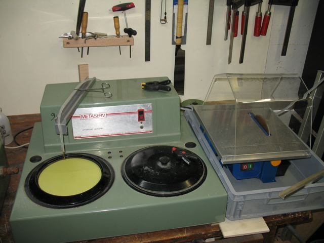

ZitatSauerei
Gegenmaßnahme:
Baumarkt/Kunststoffhändler/technischer Handel -> Makrolon/Perspex/Polycarbonatplatte 4mm -> Heißluftfön -> Biegen -> fertig ist die Haube...
Das Ganze dauer etwa 1 h und kostet 4-8 Euro für die Patte...
Bastian
