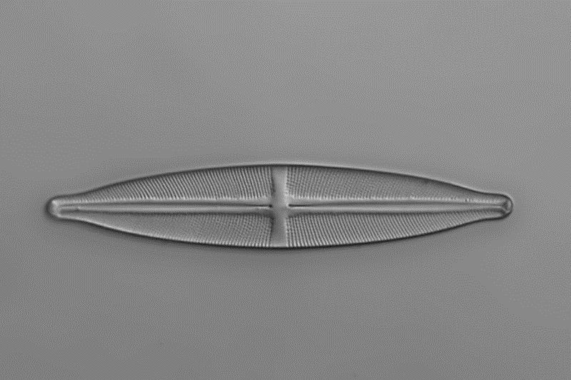

Hallo liebes Forum,
nachdem ich hier so viel Unterstützung bekomme mit einer Selbstverständlichkeit die Ihresgleichen sucht, möchte ich meine ersten Bilder nicht vorenthalten.
Die Bilder sind zu dunkel und die Farbe ist nicht berauschend (mit Glühlampe beleuchtet), und sicherlich sind sie in keinster Weise vergleichbar mit den hier sonst geposteten Bilder - das ist zum Teil echte Kunst.
Meine Frage, wie sind die Bilder in der Auflösung? Gut- oder eher nicht so gut?
Aufgenommen mit EOS600D (Einstellung AV), Zeiss Universal Plan40, Licht -  irgendwie schräg....
Falls die Bilder zu groß sind, wäre ich dankbar über einen Hinweis, wie ich diese bei Photobucket verkleinern kann, oder ob ich diese vorher schon auf ein Format verkleinern soll.
Liebe Grüsse
Anne
Herne
Hallo Anne,
vergleiche es mal mit den Anfängerbildern anderer Forianten und du wirst sehen : Deine sind schon sehr ordentlich. Die Farbverfälschung bekommst du per Weissabgleich raus, die Schärfe ist prima und die Beleuchtung zumindest gut akzeptabel.
Die Bilder musst du, soweit ich weiß, vor dem Einstellen in Photobucket auf das richtige Format bringen.
l.G.
Herbert

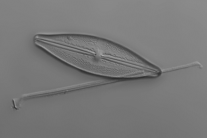

Hallo Anne,
ich verstehe nichts von Diatomeen und nur ein wenig von Photoshop.
So sieht dein 2. Bild nach nur wenigen Klicks bei mir aus:
Ich wünschte, ich würde die so abbilden können...

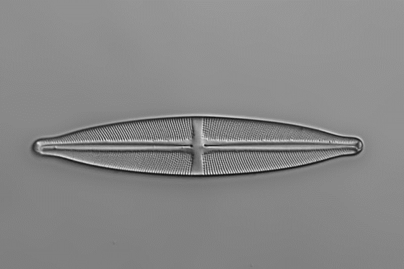

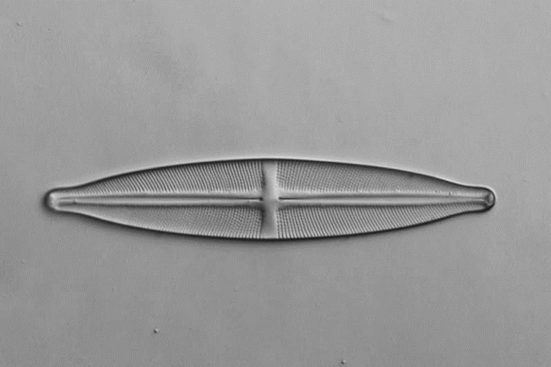

Hallo Anne,
die Auflösung scheint doch wirklich okay zu sein. Ich habe auch etwas herumprobiert. Nun ist im schiefen Licht zwar die Diatomee sehr hübsch, dafür hast Du nun aber auch eine starke chromatische Aberration an den Rändern. Diese bekommt man mit einem Weißabgleich allein nicht wirklich weg, daher habe ich das Bild in schwarz/weiß umgewandelt und den Kontrast sowie die Helligkeit erhöht. Dann sieht das so aus:
Wenn man kräftiger mit den Bildbearbeitungstools spielt, erkennt man, dass der Hintergrund nicht ganz gleichmäßig ausgeleuchtet ist. Das könnte man aber besser im normalen Hellfeld beurteilen, man sieht es aber auch so schon. Ein übermäßig störendes Rauschen habe ich nicht festgestellt.
Photobucket bringt die Bilder automatisch auf das forumskonforme Format.

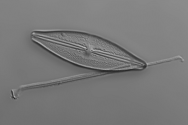

Hallo Florian,
so auf die Schnelle habe ich in Gimp folgendes geschafft
Naja, normales Hellfeld ist zwar schön, aber die Herausforderung ist eben die etwas räumlichere Ansicht....
Aber letztendlich hat Du recht, nach A kommt B.
Liebe Grüsse
Anne

Hallo Anne,
zunächst: für den Anfang wirklich gute Fotos, finde ich!
Aber Du verkaufst die Bilder unter Wert!  ;)
Und nachdem schon so viele Leute an deinen Bildern herumgemacht habe, noch jeweils zwei Versionen von mir:
Uralt-Photoshop Elements 2.0(!), NeatImage.
Dabei ist noch zu bedenken, dass die Bearbeitung von einem hochkomprimierten niedirig aufgelösten JPG-Bild von einem Bilderhost stammt, aus dem Originalfoto wäre noch mehr herauszuholen.
