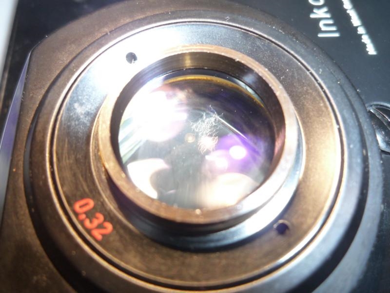

was meint Ihr: ist die Linse meines kürzlich in der Buch erworbenen Kondensors mit dem berüchtigten Linsen Fungus befallen?
Hat jemand Tips oder Erfahrungen bezüglich der Reinigung solcher Linsen?
Sind die Linsen des INKO Kondensors tauschbar mit denen der "normalen" Kondensoren?

sieht nach Pilz aus, aber die Frage ob das Glas schon geschädigt ist klärst du nur indem du sie ausbaust.
Und dann das berümte 10x gewaschene Leinenläppchen mit demin. Wasser befeuchten und wischen. Meine Prognose: geht weg!

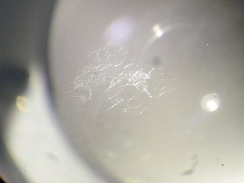

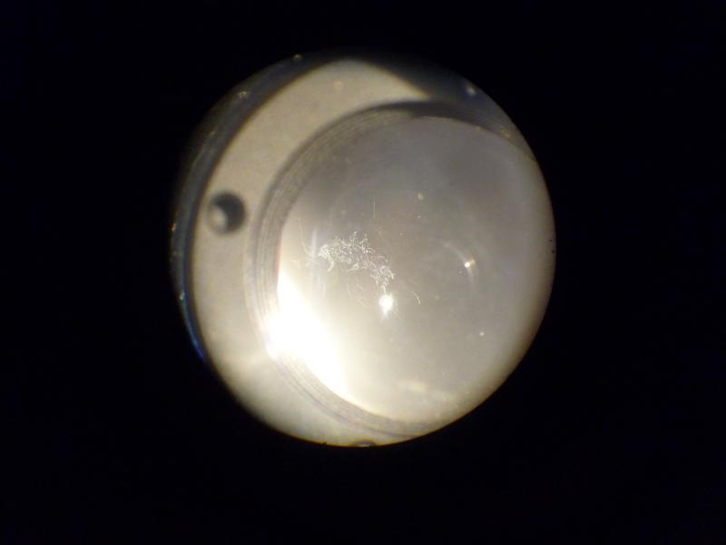

ich habe hier ein uraltes Vergrößerungsobjektiv (Konkretar von Laack), das ich mir nur für Demonstrationszwecke aufgehoben hatte. Es zeigt solchen Pilzbefall an einigen Stellen. Unter dem Mikroskop sieht man, daß der Befall von Fremdkörpern ausgeht. Von dort breiten die Hyphen sich aus, um nach neuer Nahrung zu suchen:
Was lernen wir daraus? Haltet eure Linsen sauber!
Herzlich
Edit: Putzen mit Waschbezin bewirkte schon mal nichts... (die Fremdkörper waren vielleicht weg).

danke für die interessante Bilder, aber ich glaube, der meiste Glaspilz hat kein so eindeutig lokalisierbares Zentrum. Was ich häufig beobachtet habe, sind diffus über Teile oder eine vollständige optische Fläche verteilte Hyphen ohne diese wohldefinierten Fremdkörper. Ein Grund für das häufige Vorkommen bei Vergrößerungsobjektiven ist deren Aufenthalt in dunklen, typischerweise schlecht oder unregelmäßig geheizten Räumen. Da kondensiert immer mal wieder reichlich Wasser auf den optischen Flächen...
Und dann noch das Fehlen jeden UV-Lichts! Eine probate Methode, Foto-Objektive in tropischen Gegenden vor Pilzbefall zu schützen besteht übrigens darin, sie einfach mal für ein paar Stunden dem natürlichen Sonnenlicht auszusetzen - sprich: sie zu benutzen ;).

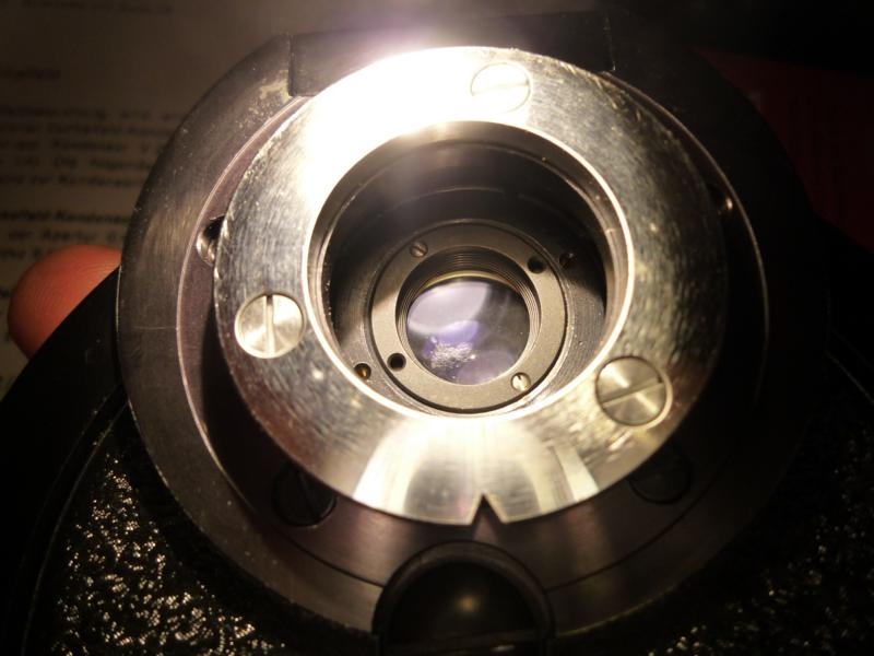

Habe mir soeben mal den Kondensor angeschaut und einige dezente Demontage-Versuche ohne Erfolg gestartet. Möchte ja nichts beschädigen...aber wahrscheinlich muss man an der richtigen Stelle auch schon mal strammer drehen oder ziehen.
Daher eine Frage an die Profis im Forum, wie ich da am besten rangehe:

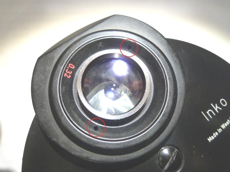

a) es gibt das "Löcher": sind die zum rausdrehen der Linse? Habe dezent versucht da was rauszudrehen - ohne Erfolg. Kann ich da mit mehr Kraft rangehen? Wenn ja im Uhrzeigersinn drehen?

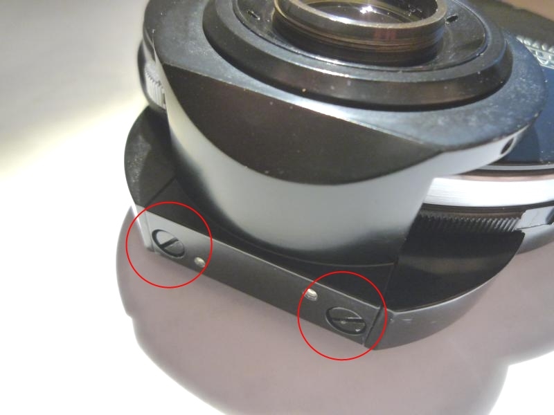

b) habe die beiden Schrauben Senkrecht zum Strahlengang rausgedreht, waren recht kurz. Konnte dadurch aber auch nicht ohne weiteres den Frontlinsenträger entfernen.
c) oder muss ich erst die folgenden Schrauben rausdrehen?
Wie immer bin ich für sachdienliche Hinweise sehr dankbar  ;)
Jochen
Hallo Jochen,
ZitatWie immer bin ich für sachdienliche Hinweise sehr dankbar
diese Optik läßt sich normalerweise mit einem passenden Strirnlochschlüssel aus der Fassung herausdrehen, aber oftmals sind etwas höhere Kräfte dafür erforderlich. Diese darf man aber nicht ausüben, da du sonst die Nute beschädigst, in die die 3 Madenschrauben greifen.
So ist es eben erforderlich, die drei Madenschrauben zu lösen und die Optik nach dem Wiedereinbau neu zu zentrieren.
Wenn man dann noch die Optik aus der Fassung geschraubt haben möchte, bedarf es eben spezieller Werkzeuge, wenn nichts beschädigt werden soll.

ImperatorRex
Hallo Bernd,
ja ich erinnere mich, das hattest Du auch so in einem anderen Thread so erklärt. Ich habe das aber nicht richtig kapiert, das lag daran, dass ich erst jetzt nach genaueren Suchen die winzigen Madenschräubchen entdeckt habe. Manchmal dauert es eben bei mir länger bis der Groschen fällt.  ;)
Wahrscheinlich (noch) eine blöde Frage: wie kann ich die Optik wieder zentrieren? Geht das mit einfachen Bord-Mitteln?
VG
Jochen
#11
Hallo Jochen,
ZitatWahrscheinlich (noch) eine blöde Frage: wie kann ich die Optik wieder zentrieren? Geht das mit einfachen Bord-Mitteln?
die Madenschrauben scheinst du also entdeckt zu haben, auf dem mittleren Foto kann man eine Bohrung davon sogar sehen. Wenn du also einen passenden Schraubenzieher unter deinen Bord-Mitteln hast, wirst du mit dem die Optik auch wieder zentrieren können. Ich habe es jedenfalls auch immer so gemacht.

so wie das aussieht musst du doch nur die 0,32er Linse rausdrehen, weil die Pilzfusseln an dieser Linse von der Unterseite hängen. Dafür brauchst du einen verstellbaren Stirnlochschlüssel mit Stiften, die genau in diese Löcher passen. Gibt es im Fachhandel
Wie man den ganzen Träger abmacht habe ich hier gezeigt:
http://www.mikroskopie-forum.de/index.php?topic=14463.0
Dazu musst du aber noch das Deckblech abschrauben, weil diese 0,32er Linse mit ihrem Unterbau in die Aussparung des Deckblechs ragt.
#14
ZitatDazu musst du aber noch das Deckblech abschrauben, weil diese 0,32er Linse mit ihrem Unterbau in die Aussparung des Deckblechs ragt.
aber erst muß die Linse raus, sonst geht da gar nix!
@Jochen:
Wenn der Kondensor noch reines Hellfeld hätte, köntest du von der Unterseite bei geöffneter Iris putzen. Ich würde aber lieber die drei Madenschrauben lösen.
Ich hoffe nur, daß sich nicht herausstellt, daß der Pilz in der Verkittung sitzt.
