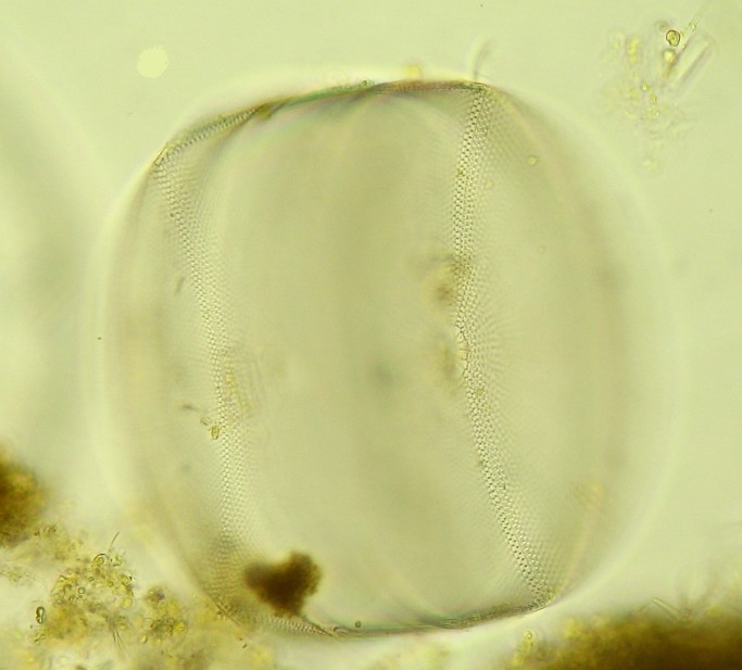

Ein Bild von 83:

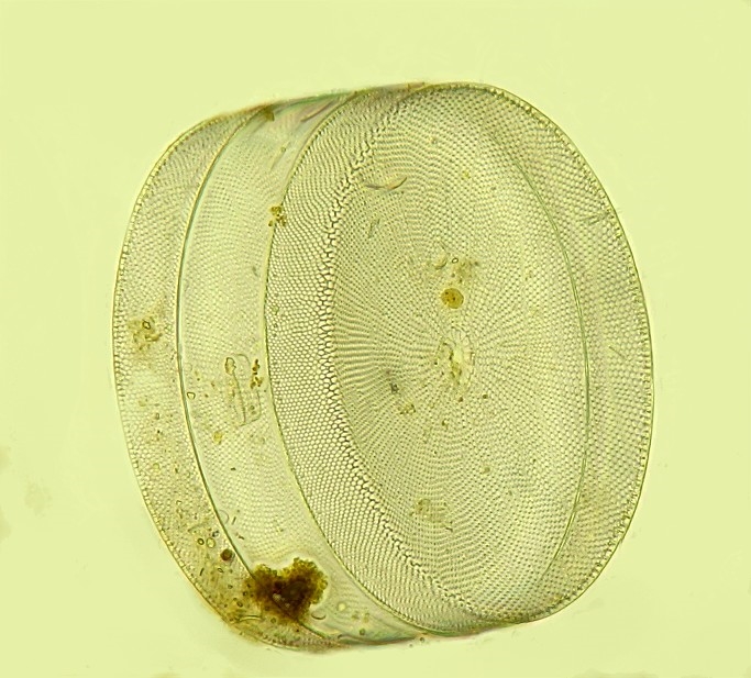

Das gestackte Ergebnis nach 3 Minuten Bildbearbeitung:
(Ich habe wirklich den Hintergrund noch nicht gut geputzt).
Gerade bei hoher Vergrößerung und Auflösung bekommt ja ohne Stacking kaum etwas scharf abgebildet!
Außerdem: Auf dem ungestackten Bild des Flagellaten lässt sich nicht entscheiden, ob nicht etwa der lange Zellfortsatz zwei Spitzen hat.
--> Es kostet (bei Nutzung des richtigen Programms ;)) zwei Klicks, eine stereoskopische Darstellung zu bekommen, die die Pixel in die richtige räumliche Position bringt.

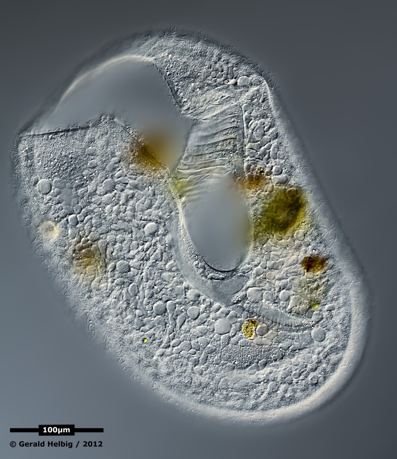

Eigentlich schade, dass dieses Instrument der Bildbestaltung  in der Mikrofotografie ungeeignet ist. Ich stimme Ihnen da zu, dass Unschärfe meistens als Mangel interpretiert wird. Aber ich wage mal vorsichtig zu behaupten, dass es auch Ausnahmen gibt und ich möchte folgendes Bild nochmals posten:
Auch ein Einzelbild und meiner Meinung nach erahnt man gerade durch die unscharfen Bereiche die Dimension des Einzelleres (wobei ich als "Fotograf" dieses Bildes voreingenommen bin ;)). Wäre ein Stack möglich gewesen, dann wäre das Ergebnis wahrscheinlich wieder was "plattes".
