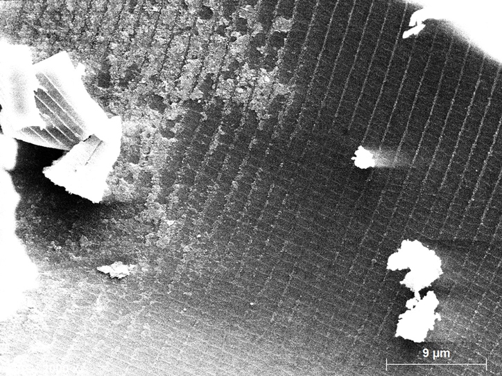

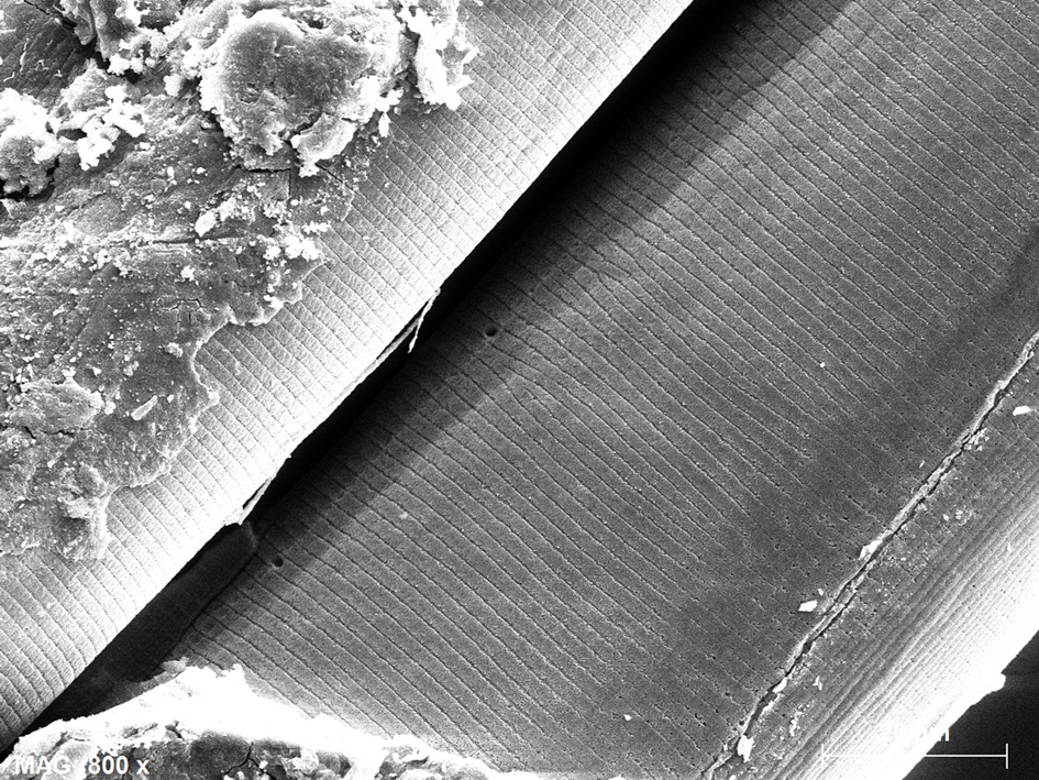

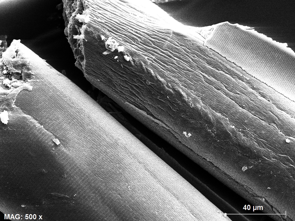

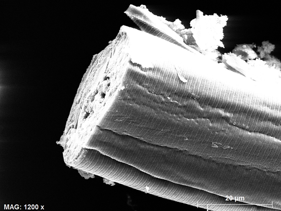

Hallo zusammen!
Wir bräuchten Hilfe bei der Bestimmung folgender uns unbekannter Substanz. Es handelt sich um eine faserige Substanz, die auf einem Metallobjekt aus einem frühmittelalterlichen Grab anhaftet.  Vom archäologschen Kontext gingen wir davon aus, das es sich um Bestandteile der Tracht handelt. Zur Bestimmung der Substanz anhand der morphologischen Eigenschaften wurden REM-Bilder angefertigt. Diese regelmäßigen Strukturen der linienförmigen Gebilde konnten wir nicht den gängigen Materialien (z. B. Bastfasern, Wolle, Federn...) zuordnen. Hat jemand so etwas schon gesehen oder eine Idee um was es sich dabei handeln könnte?

Uns stört bei der Idee, dass es sich um Muskelfasern handeln könnte, die bei unseren Fasern auffällige Rasterung der Oberfläche. Die Querstreifung wie bei Muskelfasern ist zwar sehr auffällig, trotzdem ist bei unseren Fasern noch eine zusätzliche Längsstreifung vorhanden. Kann es sich trotz der Längsstreifung um Muskelfasern handeln?
LG Archäonerd

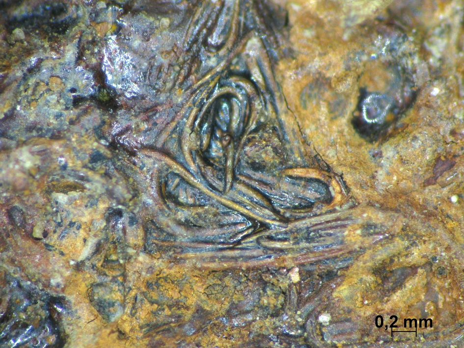

Bei unseren Proben handelt es sich um archäologisches Material , das nur durch seine jahrhunderte lange Lagerung (1500 Jahre) im Erdreich unter der Einwirkung von Metallionen aus der Erde und den umliegenden Grabbeigaben, erhalten ist. Diese Fasern sind nahezu vollständig mineralisiert. Daher kann man oft nur mehr anhand der Morphologie Rückschlüsse ziehen. Hier mal zur Veranschaulichung ein Stereomikro-Foto:
Substanz auf Grabbeigabe im trockenen Zustand

Vielen Dank für die Hinweise, dass es sich um Nematoden handeln könnte. Wir haben uns das Material nochmals unter dem Stereomikroskop angeschaut und teilweise auslaufende runde Enden feststellen können. Bis jetzt haben wir noch keine verdickten Enden oder Eier entdeckt. Es liegt jedoch noch ungesichtetes Material vor.
Glauben Sie eine genaue Artenbestimmung würde uns Informationen über Krankheiten oder Gewohnheiten des Verstorbenen geben? Wir hatten in einigen Gräbern schon öfters entomologische Befunde von leichenbesiedelnden Insekten (Larvenhüllen) die uns mit Expertenhilfe Aufschluss über die Grablegung gaben. Für uns wäre es demnach interessant, ob diese Art von Fadenwurm leichenbesiedelnd ist oder beispielsweise nur cellulosehhaltige Nahrung aufnimmt. Auch wäre es interessant, ob die Verbreitung dieser Würmer zu dieser Zeit eine Gefahr für die Gesellschaft darstellte.
