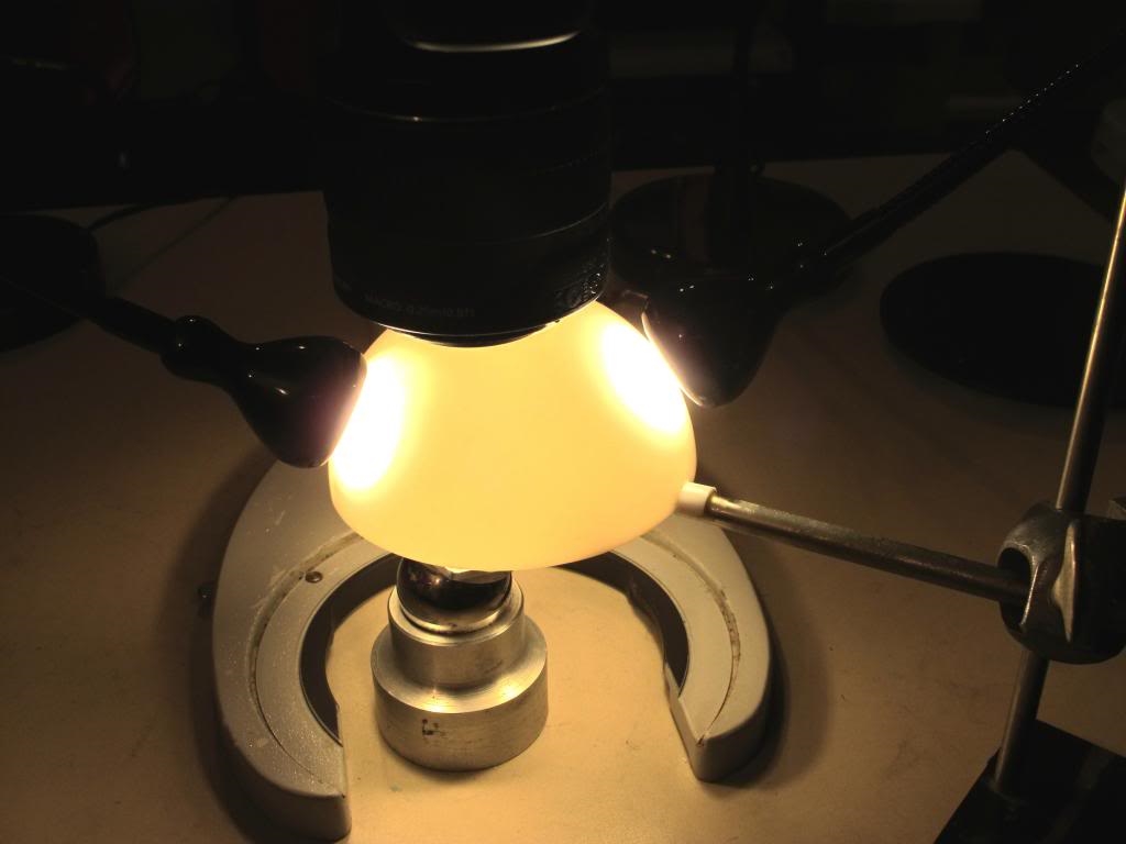

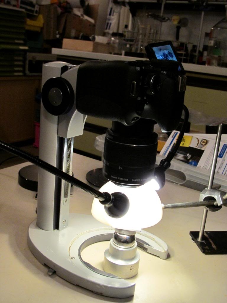

diese einfache und eher preiswerte Lösung um Makroaufnahmen mit einer SLR zu machen hat Rainer Mehnert vor Kurzem in der TMG vorgeführt und auch gleich ein paar der praktischen Adapterstücke mitgebracht, die auf das Zeiss-Schlittenbajonett der Stemis passen.
Von Horst-Dieter habe ich einen seiner Plastik-Glocken-Diffussoren mit einem Stiel verklebt, so dass mam mit einem kleinen Stativ schön flexibel positionieren kann. Die erste Aufnahme ist ein Torbernit. (One shot zu Deutsch: nicht gestackt)
Das Objektiv ist das Kitobjektiv 18-55 mm nix hochwertiges. Es geht mir nur darum diese einfache Adaption vorzustellen.

Was ich auf jeden Fall versuchen will: die Feinmess-Spindel des "Messmikroskops" dazwischen setzen, damit ich gefühlvoll stacken kann. Muss nur schauen ob die überhaupt abgetrennt werden kann vom Mikroskopkörper.
