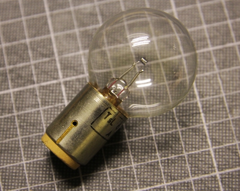

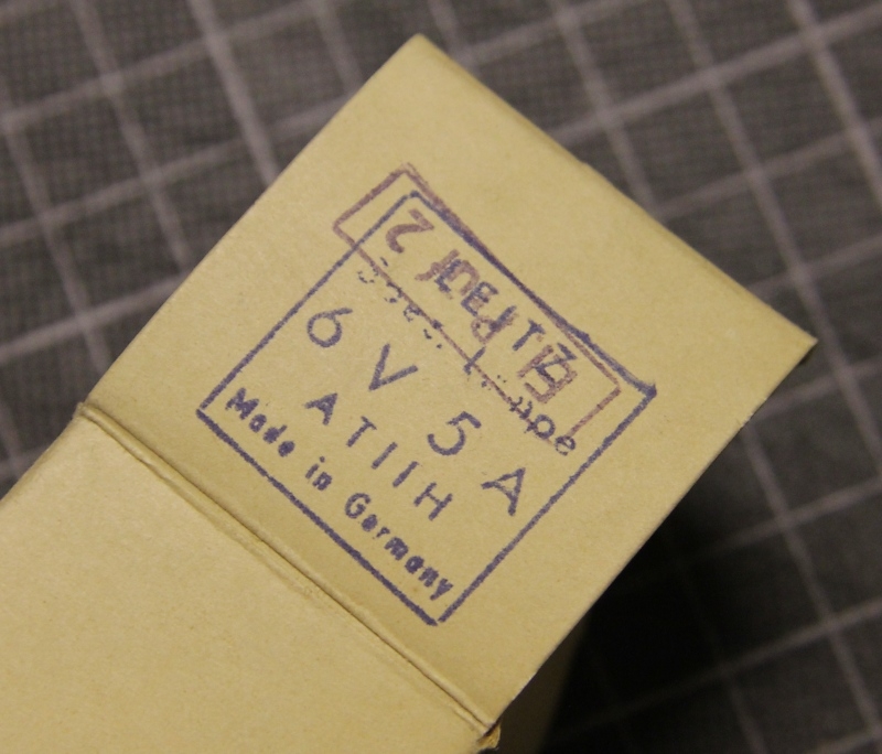

Volker V.
schau bitte folgende beide Bilder.
Wenn es sich bei der abgebildeten Birne um den von Dir gesuchten Typ handelt, dann sende mir doch eine PM.
Ich besitze noch einige davon und gebe Dir gerne eine ab.
Mit den besten Grüßen
Volker

@Volker:
Diese Glühbirnen sind es leider nicht. Es fehlen am Sockel zwei gegenüberliegende Stifte, um die Birne im Sockel zu fixieren. Trotzdem danke!
