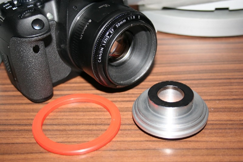

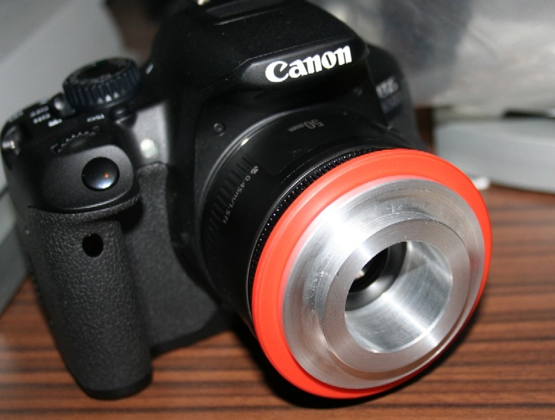

als eine Methode der Fotoadaption an Zeiss-Endlich Mikroskope sei folgende Möglichkeit vorgestellt:
Das Festbrennweitenobjektiv für Canon DSLRs 1:1,8/50mm ist im Handel für ca. 100 Euro erhältlich. Auf den Gebrauchtmärkten ist es entsprechend günstiger.
Für die Adaption an das Mikroskop ist zunächst ein spezieller Adaptering nötig, den man in das Filtergewinde einschrauben kann. Da die Fokusmechanik an dem Objektiv nicht die Stabilste ist und durch das Gewicht der Kamera auf über Unendlich-Stellung hinaus. Um dieses zu verhindern, erhält der Adapter eine Stufe und einen zusätzlichen Stützring, der den Fokus am Objektiv in einer definierten Stellung hält.
Das Objektiv läßt sich mit einem KPL 8x Okular kombinieren und liefert einen nahezu idealen Bildausschnitt. Ein komprimierter Bildausschnitt lässt sich mit einem KPL 10x für Brillenträger erzielen.
Über die Ringschwalbe kann die Kamera mit Objektiv wie jede andere Relaisoptik am Tubus befestigt werden.

Hallo Bernd,
ich denke das ist eine durchdachte Lösung und würde sogar mich interessieren, eine EOS oder andere DSLR an ein Endlich-Stativ zu adaptieren.
Gefällt mir.
Rolf-Dieter
Hallo Rolf-Dieter,
an ein Standard-Junior passt das natürlich auch dran.  ;)
Hallo Bernd -
die Bildqualität und den perfekten Ausschnitt kann ich auch für das Canon 1,4/50 mm bestätigen - allerdings wurde es nicht mit solch einem eleganten Adapter, sondern nur per Auflegen auf Teppichklebeband ausprobiert.
Das Wechseln am Plaste-Filtergewinde dürfte zwar keine reine Freude sein. Es lohnt sich deshalb unbedingt, das 1,8/50 mm gebraucht (Sofortkauf gerade etwa 70.-)  zu erwerben und auf dem Adapter aufgeschraubt zu lassen - dann vergisst man auch nicht, den Autofokus abzuschalten.
Dann kann man den Foto bequem am Bajonett entfernen und mit dem "Zoom-Set-Scherben" auf Wanderschaft gehen, wenn man den Foto auch im Familiendienst benutzen will - das war doch schließlich bei vielen die Ausrede für den Fotokauf.  ;D
Diese Konstruktion könnte vielen die mühsame Suche nach den richtigen Okularen und Spezialobjektiven ersparen und wäre eher billiger.

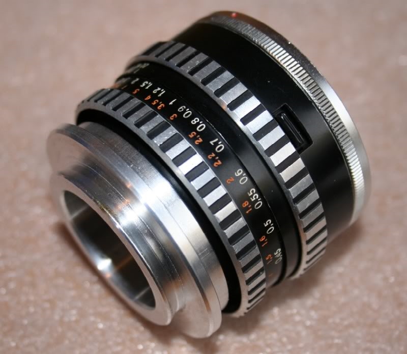

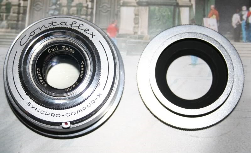

Liebe 50mm Freunde,
und mit einem Zeiss-Jena Tessar 2,8 / 50mm ist das Ganze noch ein wenig günstiger (Objektiv und Adapter M42 auf EF-Bajonett ca. 40 €) und meiner Meinung nach stabiler, da es sich noch um gutes altes Heavy Metal mit hervorragender Abbildung und angenehm liegender Eintrittspupille handelt. Da läßt sich auch das Filtergewinde noch mehrfach ein- und ausschrauben ;-)))
Gruß Kay

Kay Hoerster
Hallo, ich muss meine Lösung aufgrund einer Nachfrage ein wenig einschränken: Ich habe das Tessar mit den Okularen von Zeiss-Jena (PK 10x und PK 8x, jeweils die normalen schlanken schwarzen, nicht die grauen) in Verwendung, leider kann ich nicht sagen, ob es auch mit 'bauchigen' Zeiss-West KPL-Okularen (Brille) funktioniert, es kann durchaus sein, dass diese Okulare nicht weit genug bis an die Frontlinse heranreichen. Eventuelle Missverständnisse bitte ich zu entschuldigen.
