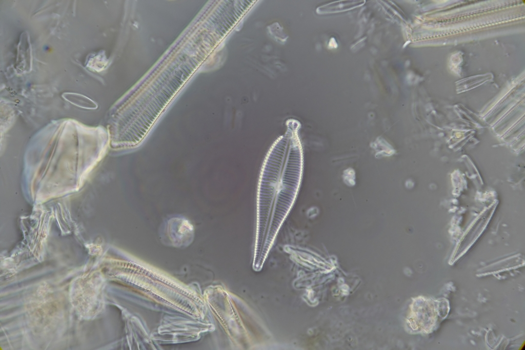

geht das hier als Phasenkontrast durch ?
Neofluar 100 Ph3
Das Bild wurde nur mit Neatimage etwas entrauscht und auf Forumgröße verkleiner, ansonsten keinerlei Bildbearbeitung.

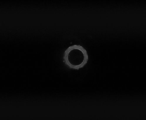

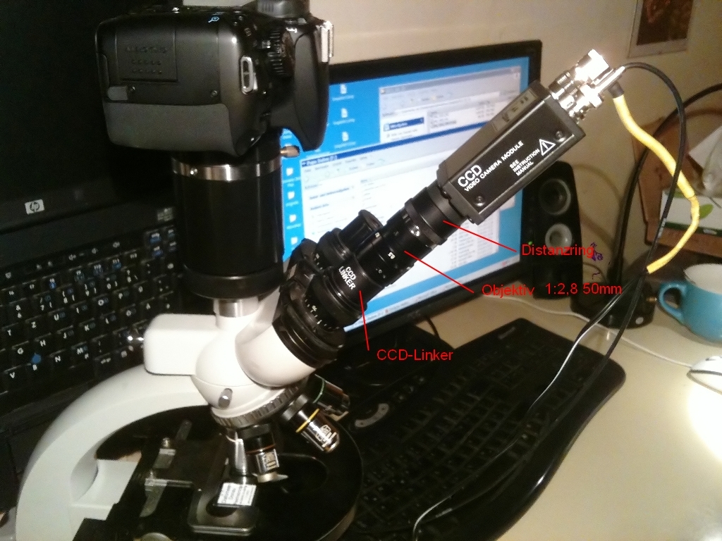

Wie so oft, musste ich improvisieren, als erstes brauchte ich einen Ersatz für ein Einstellfernrohr, dies habe ich so gelöst.
Um auch noch den PH-Kondensator und die fehlende Blende zu ersetzten, wurde einfach eine kleine runde Scheibe aus schwarzen Kunststoff auf einen Objektträger geklebt.
Dieser wurde einfach auf den Filterhalter meines Standards gelegt und lässt sich so recht einfach zentrieren, der Rest wurde einfach mit der Aperturblende abgeblendet.
Damit erhalte ich immerhin ein Bild von der hinteren Brennebene des Objektives wie dieses:
Mit dieser Einstellung wurde übrigens auch das obige Bild gemacht.
Also, darf ich bei Fotos die ich einstweilen auf diese Art anfertige, die Bezeichnung Phasenkontrast verwenden, oder wäre das eher ein Frevel an die Kontrastgötter ?

Hallo Johannes,
die Methode funktioniert durchaus, das habe ich auch schon so gemacht.  ;) Man muß die Durchmesser der Phasenblende aber halt so bemessen, daß sie über die Kontur des Phasenringens im Phasenrohr betrachtet eine leichte Überlappung haben und kein Licht vorbei durchstrahlen kann, was zum Kontrastverlust führt.

Hallo Johannes,
Ja, diese Methode wende ich selbst auch an ! Ich habe ein 40er Phasenkontrast Objektiv und dafür habe ich auch eine Blende angefertigt,da ich keinen Ph-Kondensor besitze. Ich musste nicht einmal viel basteln da ich ein passendes Kreisförmiges Objekt gefunden habe das genau den inneren Durchmesser des Phasenrings besitzt. Das funktioniert wunderbar !

Hallo Johannes,
auf den ersten Blick wirkt Dein Foto tatsächlich wie Phasenkontrast. Eindeutiger könntest Du den Effekt aber z.B. bei filosen Amöben oder Flagellaten sehen. Kieselalgen eignen sich eigentlich nicht besonders gut dafür.

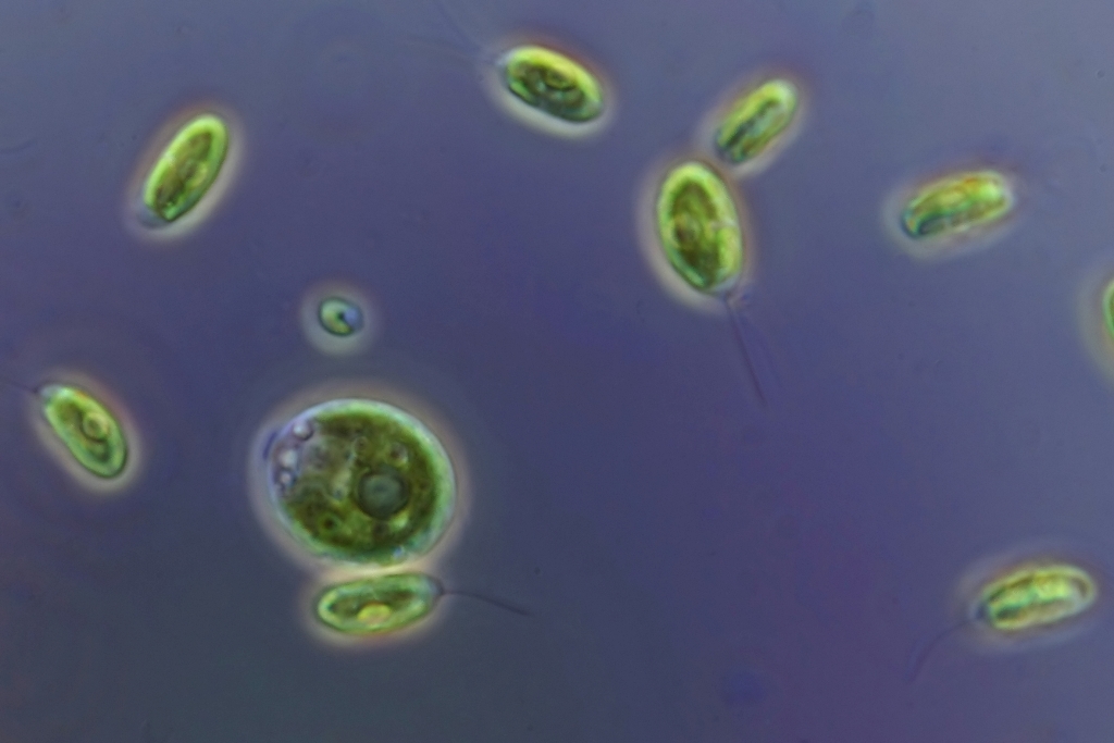

Johannes Kropiunig
dank eurer Tipps bin ich mittlerweile bei diesen Ergebnis angelangt.
Flagellaten:
100x Neofluar Ph3
Die Flagellaten sind ohne Geiseln 10µm groß und das Bild ist ein Teilausschnitt aus dem Original.
So richtig gefallen tun mir Bilder, die mit dieser Kontrastmethode aufgenommen worden sind trotzdem nicht, bin ich da alleine ?
Johannes

Liebe Phasenkontrast-Fans,
die oben beschriebenen Methoden ergeben alle einen Kontrast, als Phasenkontrast im eigentlichen Sinne darf man sie wohl aber nicht bezeichnen. Letzterer funktioniert physikalisch nur, wenn man einen Phasenring benutzt, der das Licht nur partiell absorbiert, und zusätzlich die Phase des durchgehenden Lichts definiert verändert. Nur dann kann es später zu den gewünschten Interferenzen kommen.
Lieber Olaf,
darf man das als Anzweiflung verstehen, daß es sich bei den gezeigten Bildern von Johannes um echten Phasenkontrast handelt?
Er benutzt zwar keinen echten Phasenkontrastkondensor, der neben er Optik eine einfache Ringblende aufweist, dafür aber trotzdem ein echtes Phasenobjektiv, das vom Aufbau her diese Bedingung erfüllen dürfte:
Zitat100x Neofluar Ph3
Hallo Olaf
Natürlich ist das Phako! Es wurde ja ein Phasenobjektiv benutzt und nur die Phakoblende improvisiert. Somit geht das Licht durch den Phasenring.
