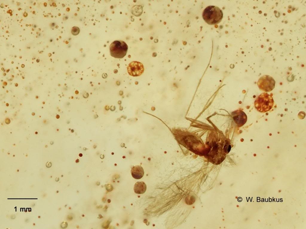

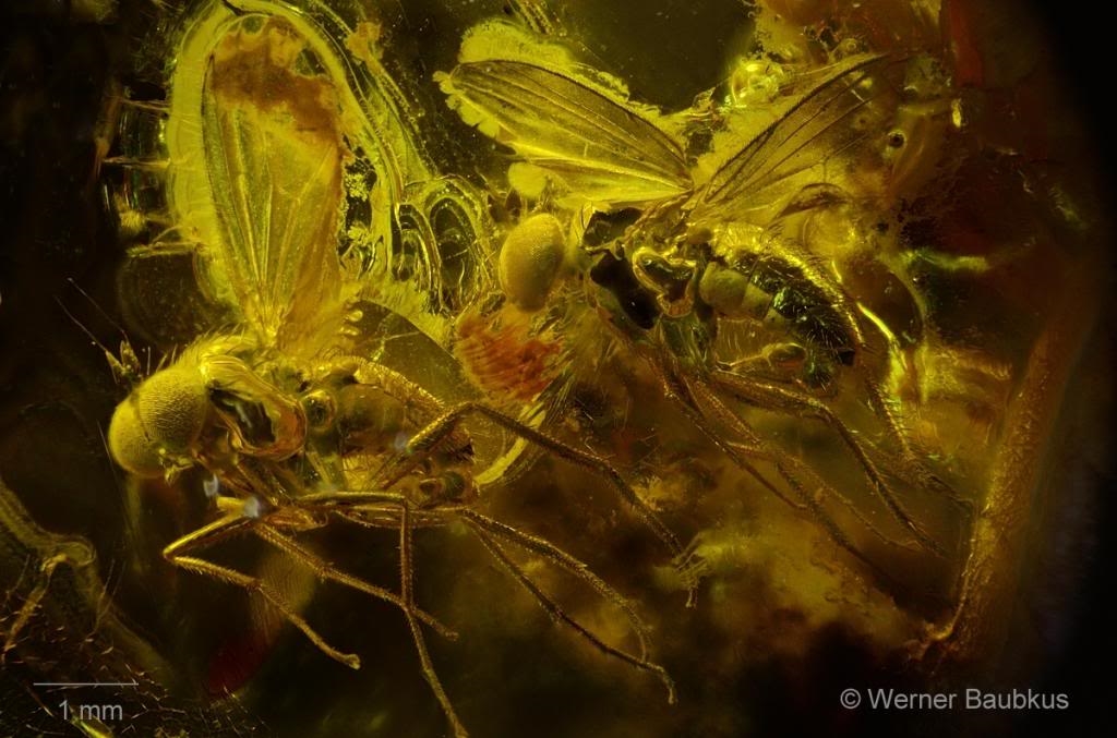

normalerweise überlasse ich die Fotografie ja den Könnern, aber mein Freund Rainer Ritz hat mir seine Bernsteininklusensammlung (ca. 100) geliehen und da sind eine Menge sehr schöne (english understaement) Stücke dabei.
Überraschend oft die Menge der Inklusen in einem Bernstein, im folgenden 54 Objekte, was man leider durch die Verkleinerung und jpg-en nicht so richtig sieht:
Interessant das Thema Phoresie (das Wort kenne ich auch erst seit 3 Stunden  :P): Kleine Insekten lassen sich von größeren Mitschleppen. Ob dies bei folgendem Bild der Fall ist, kann ich nicht beurteilen, kann 1. auch Zufall sein oder eine einfache Mahlzeit:
Auch pflanzliche Einschlüsse sind interessant, hier sind mehrere Pollen, die aussehen wie Buckyballs (http://de.wikipedia.org/wiki/Buckyballs):
(Qualität ist nicht so gut, da 100% Cut)

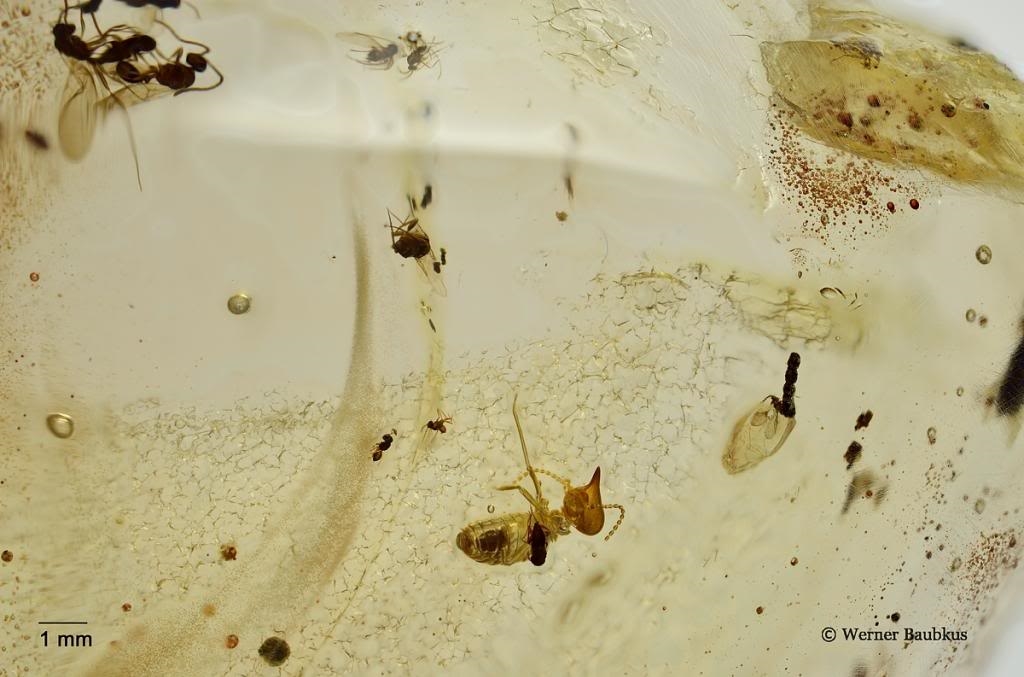

AM meisten Spass macht die visuelle Beobachtung der Inklusen im Dunkelfeld, die Ästhetik läßt sich aber fotografisch einfach nicht adäquat wiedergeben:
Insbesonders das letzte Bild leidet unter der JPEGisierung und Verkleinerung.

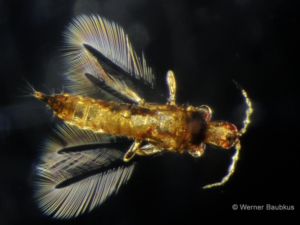

Die ersten 3 Bilder sind einfach Makros im Durchlicht, die letzten 3 mit Stemi, leider Achromat, was visuell erst bei 50-fach echt stört, fotografisch aber schon bei 40-fach, manchmal bei 30-fach. Sieht man besonders beim letzten Bild (40-fach). Im 2-te DF Foto sind die Fliegen recht verlumt (das weisse Zeug um die Objekte) - war bei Lothars Inklusenfoto glaube ich auch so, läßt sich nicht vermeiden. Die DF Aufnahmen mussten natürlich in PS noch "etwas" geschönt werden, d.h. stempeln bis zum geht nicht mehr, da der Bernstein nicht völlig klar ist, was im DF dann doch sichbar ist.
Bestimmungsbücher sind bestellt, aber liegen noch nicht vor, daher leider keine Bestimmung - für Input bin ich da sehr dankbar.

Hallo Werner,
schöne Fotos die Du da zeigst.
Bist Du bei dem ersten Stück sicher, dass es sich um Bernstein handelt und nicht um Kopal?
http://de.wikipedia.org/wiki/Copal_(Baumharz)
Ulrich
LuckyWerner
Hallo Ulrich,
ja, ziemlich, da Reiner die alle selbst 1993/94 in Bitterfeld gesammelt und dann selbst geschliffen hat. Ich hake aber nochmal nach, ob nicht doch einzelne Kaufstücke dabei sind.
Auf
http://www.macro-macro.de/bildergalerien-d-wentzel/inklusen-im-bernstein-i/
sind aber auch mehrere Bernsteininklusen in der hellen Farbvariante zu seheh, und die beiden Autoren unterscheiden bei ihren Bildern explizit zwischen Kopal und Bernstein.
Werner
Orthoplaner, der aber immer mehr mit dem Stemi fremdgeht
Ulrich S
Zitatziemlich, da Reiner die alle selbst 1993/94 in Bitterfeld gesammelt und dann selbst geschliffen hat.
nun dann wird es wohl so sein.
War halt mein erster Eindruck
Ulrich

Hallo Werner,
sehr schöne Bilder. Viel Input kann ich nicht geben. Auf dem letzten Bild ist wohl ein Fransenflügler (Thrips) abgebildet, die mir hier meine Zimmerpflanzen leersaugen. Gibt es denn spezielle Bestimmungsliteratur für Bernsteininsekten? Oder nur einzelne Spezialarbeiten aus diversen Fachzeitschriften. Mir ist eine ältere zusammenfassende Arbeit von Prof. Manfred Barthel, Mus. f. Naturkunde in Berlin, über den Bitterfelder Bernstein bekannt. Und über den Baltischen Bernstein der vergriffene "Atlas of Plants and Animals in Baltic Amber" von Weitschat & Wichard. Viele Grüße, Dsb.

Hier noch ein Verweis:
Der hat wohl auch fossiles Material, es kann eigentlich nur aus Bernstein sein:
http://www.thysanoptera.de/thysanoptera.de_-_Thysanopteren,_Fransenflugler,_Thripse_-_Sammlung.html
Hab schnell mal im Weitschat/Wichard (engl. Ausgabe) nachgesehen: er bildet Thripse auf S.116 ab, aber die Übereinstimmung auf unterer taxonomischer Ebene (Gattung/Art) mit den abgebildeten Tierchen ist mir unsicher. Aber ein Thrips ist es wohl sicher.
Auf der zweiten Aufnahme (das Thier mit dem spitzen Kopf) könnte m.E. eine Termite sein, bei W/W sind zwar Termiten abgebildet, aber dieser Kopf ist dort nicht zu sehen. Hab ihn (den Kopf) aber entweder bei Termiten oder Ameisen schon gesehen. So viel für heute - Dünnschliffbohrer

Manfred Ulitzka
Hallo Werner,
Der Fransenflügler gehört der Familie Phlaeothripidae an (Unterordnung Tubulifera, erkennbar an dem Röhrenfürmigen letzten(=10.) Abdominalsegment).
Sonst lässt sich dazu nichts sagen. Man müsste für eine genaue Bestimmung einzelne Details in Auflicht sehen.
Habe leider keine Erfahrung mit Bitterfelder Bernstein. Es gab leider nur einen, der viele Bitterfelder Thysanopteren bestimmt und beschrieben hat: Gert Schliephake, leider zu früh verstorben!
Für den Laien ist hier kaum weiterzukommen.
Aber auf jeden Fall ist das ein schönes Tier!
Hier auch ein Link zu einigen Aufnahmen von mir: http://www.thrips.eu/thysanoptera.de_-_Thysanopteren,_Fransenflugler,_Thripse_-_Fotos_fossile_Thripse.html
Manfred.

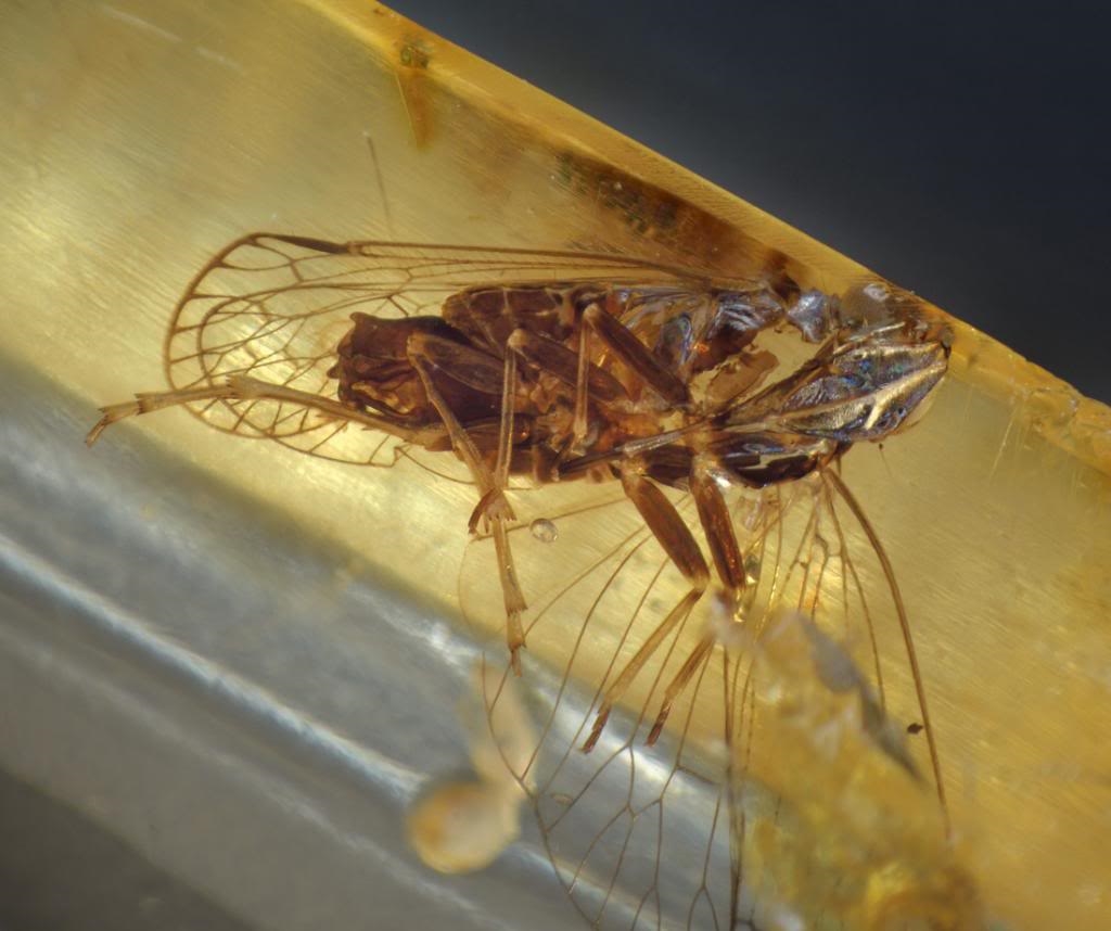

[Hatte bei http://www.ambertop.de/ bei Carsten Gröhn für ein paar Euro ein Schleifset Bernstein bestellt (unter Tipps und Tricks, Punkt 30) und ich habe 2 Superinklusen gefunden: eine sehr schöne  ICHNEUMONIDAE (Schlupfwespe) und eine Fulgoromorpha, die im Moment beim Zikaden-Papst ist, wenn ich Glück habe, ist das eine neue Art. Also, in Stammeldeutsch: Soo muss Hobby]

Hallo Werner,
ich habe mir Deinen Phlaeothrips nochmals angeschaut.
Könntest Du ein Foto mit Auflicht machen? Möglichst so, dass man die Kante der Wangen sieht? Oder könntest Du mal schauen, ob da kleine Dörnchen vorhanden sind, die eine winzige Borste tragen?
Dann müsste  ich noch wissen, ob der Mundkegel spitz ist oder gerundet.
Vielleicht kann man an die Gattung oder sogar Art drankommen. Dein Tier gleicht schon sehr meinem Phlaeothrips schlechtendali. Ich stell hier nochmals den Link rein, falls Du den im Forum übersehen hast: http://www.mikroskopie-forum.de/index.php?topic=18072.0.
Manfred.
