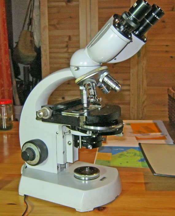

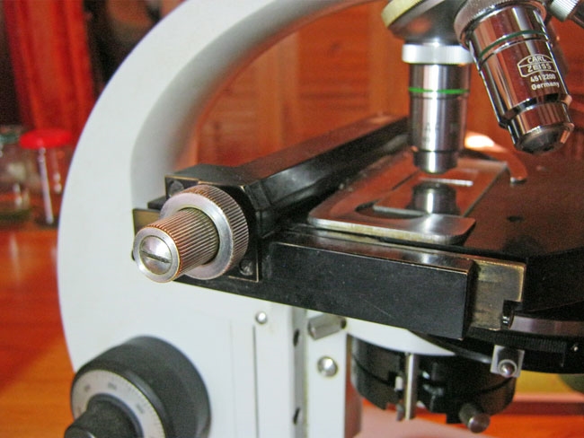

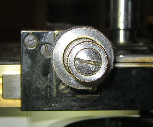

Ihr lieben Helferlinge,
hier Fotos -->
Hilft das weiter?
Nochmals danke und liebe Grüße

Also bei den Bildern würde Ich generell alles säubern und neu einfetten!!!
Lothar Gutjahr
