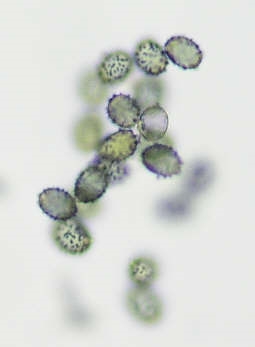

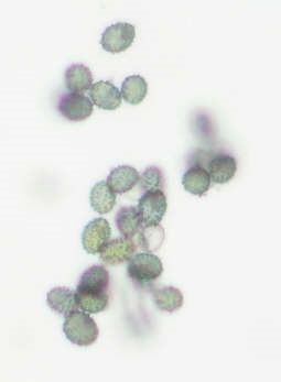

Ich hab' das Objektiv auch erst ein paar Tage. Jetzt habe ich mal eben zwei Bilder von Russula-Sporen in Melzer's Reagens geknipst.
Beides sind SEHR starke Ausschnittsvergrößerungen, aber ansonsten in keiner Weise nachbearbeitet. Beide gleiches Licht, gleiche Blende usw.
Unfair ist natürlich, das das 40x noch eine Phasenblende 'drin hat. Sicher könnte ich auch noch 'was 'rausholen, wenn ich erst sorgfältig den Staub bekämpfen würde, aber da haben beide Objektive die gleichen Ausgangsvoraussetzungen (die Frontlinse vom 40 ist sauber- klar)
50X
40X

Hallo!
Der Unterschied ist in der Tat beeinruckend.
Allerdings: meinst Du nicht, daß der größte Qualitätsunterschied durch den Phasenring kommt?
Ich persönlich finde das Bild von Phaenobjektiven im normalen Hellfeld nahezu "unbrauchbar" ( und wurdere mich, dass es doch einige Leute gibt, die damit zufrieden sind. Wahrscheinlich liegt es am fehlenden Vergleich ). Ich weiß nicht, wie es bei ganz aktuellen Unendlich-Neofluaren ist, aber bei Zeiss und Leitz 160er-Objektiven finde ich das Bild von Phasneobjektiven im Hellfeld wirklich "wenig überzeugend".
Du vergleichst hier ein für Hellfeld eigentlich unggeignetes 40er mit einem "High-end 50er". Und das an sehr kleinen, besonders kritischen Objekten. Ist das nicht ein wenig ein "Äpfel/Birnen-Vergleich?  :)
Hezrliche Grüße

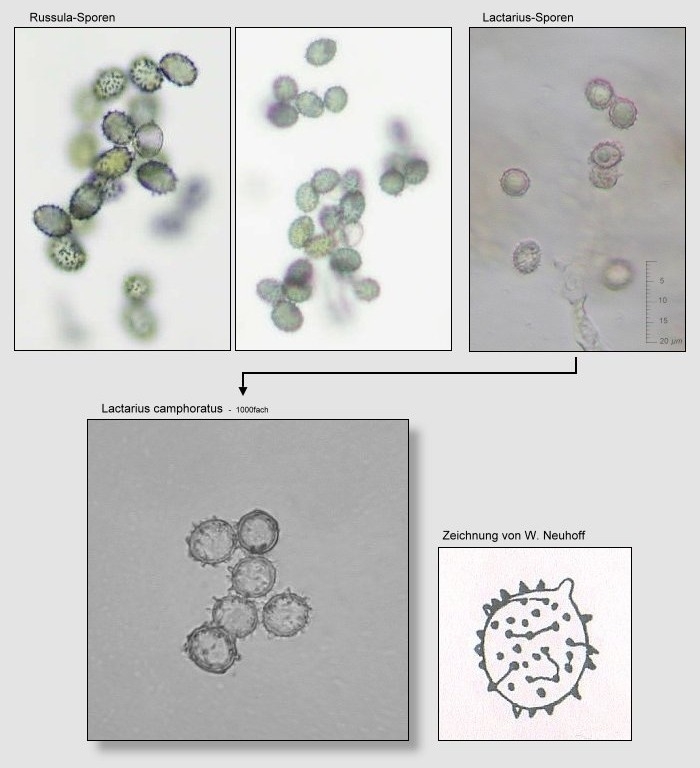

Hallo und guten Tag Wolfgang,
auch ich möchte mal Äpfel mit Birnen vergleichen  ;)
Etwas genauer gesagt habe ich deine Russula-Sporen neben ,,meine" Lactarius_Sporen gesetzt. Vom Ornament her sicherlich unterschiedlich aber im Größenbereich von etwa 6-8µm gleich. Die nachfolgende Übersicht zeigt links die von dir geknipsten Sporen:
Russula-Sporen - Plan N 50xÖl/0,9 von Olympus
Russula-Sporen - Plan 40x/0,65 PH2
Rechts in der Übersicht die von mir geknipsten Sporen:
Lactarius-Sporen – A 40 / 0.65 von Olympus
Meine Lactarius-Sporen (Bildausschnitt, nicht bearbeitet) haben einen klaren Umriss und selbst die sehr feinen Warzen und Grate sind erkennbar. Somit ist meine Aufnahme, deiner mit einem Plan 40x/0,65 PH2 gemachten Objektiv deutlich überlegen und steht aus meiner Sicht einem Plan N 50xÖl/0,9 von Olympus in keinster Weise nach.
Eine gute Zeit
Uschi

als ich das 50xÖl zur Probe hatte, hatte ich auch ein superteures 40x/0,95 trocken mit Deckglaskorrektur daneben. Das "Oh" kam nicht beim Wechsel von meinem 40x/0,65 auf das 40x/0,95, sondern erst beim Wechsel auf das 50xÖl, das übrigens keineswegs "High-End" ist, sondern mit einem Neupreis unter 1000 Euro bestenfalls Mittelklasse. Das 40x PH hat vor 9 Jahren immerhin auch über 1000 DM gekostet.
Das hat in der Tat auch mit Schichtdicken und Präparation zu tun: als durchschnittlicher Pilzmikroskopiker habe ich es zu 90% mit Quetschpräparaten zu tun, die "viel zu dick" sind. Dem 50xÖl macht das wenig aus, weil es eben KEINE Deckglaskorrektur braucht. Diese Praxistauglichkeit für schlechte Präparierer ist jedenfalls für mich auch ein Argument.
Dass Uschi ein gutes 40x hat und sehr gute Bilder macht (die ich nicht nur aus diesem Forum kenne), ist unbestritten. Aber Uschi, wenn Du mal Gelegenheit bekommst, ein 40xÖl o.ä. auszuprobieren, dann nutze sie ;-)
Das 40x Objektiv kommt übrigens auf dem grottenschlechten Bild viel zu schlecht weg. Ich war 9 Jahre lang sehr zufrieden, und habe auch den Phasenring nie störend bemerkt. Sporen schaut man sich ja sowieso unter dem 100x an (bei mir übrigens ebenfalls mit Phasenring). Warum ich mit dem Auge sehr viel mehr Strukturen erkenne als auf dem Foto, ist mir bis heute ein Rätsel. Ich hatte es immer auf die Kamera(adaption) geschoben, aber seit ein paar Tagen weiß ich, dass die Kamera durch das richtige Objektiv sehr wohl  scharfe Bilder liefern kann.
Beide Bilder sind übrigens aus der Bildmitte, ein Lapsus von mir - die Güte eines Objektives sollte man natürlich am Rand zeigen, aber ich will ja keine Vertriebsveranstaltung für Objektive machen. Am Rand sieht's ganz genauso aus - auch Oly schreibt dann Plan 'drauf, wenn's Plan ist ;-)
