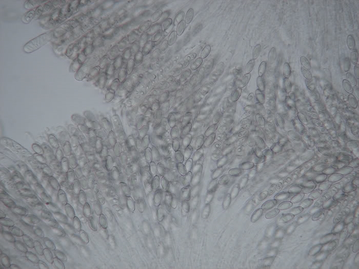

Vor kurzem habe ich angefangen, Pilze zu mikroskopieren und die Mikrofotografie war
von anfang an auch ein Thema für mich. Da ich noch eine Coolpix 990 hier habe,
habe ich mir zum Einstieg Leitz Periplan Okulare besorgt, da kann man die Coolpix bekanntermaßen direkt anschrauben.
Mein Mikroskop ist ein Zeiss Standard 25, ausgestattet mit Achromaten. Ich halte aber Ausschau nach Planachromaten.
Hier sind ein paar meiner ersten Versuche.

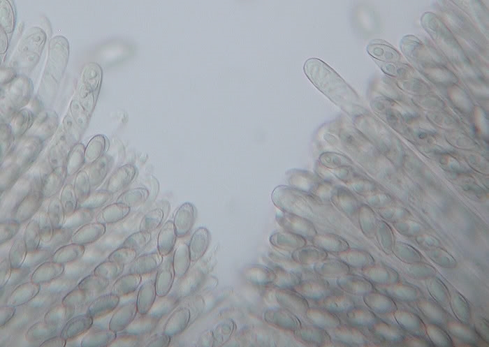

Sowerbyella-Sporen in Asci (Schläuchen) 400fach:
Beste Grüße,
Marco
Hallo Marco,
danke für die schönen Aufnahmen!
Vielleicht kannst Du noch etwas zur Präparationstechnik sagen? Hast Du die Bilder nachbearbeitet?
Schöne Grüße!
Marco
Hallo Jörg,
Präpariert habe ich folgendermaßen: Ich habe ein sehr kleines Stück vom getrockneten Pilzpräparat entnommen und auf den Objektträger gelegt, dann einen Tropfen Wasser dazugegeben und einen Moment gewartet, so dass das Präparat einweichen konnte. Danach das Deckgläschen draufgelegt und mit dem Holzgriff der Präpariernadel leicht mehrmals auf das Präparat geklopft - fertig. So entsteht ein sogenanntes Quetschpräparat.
Die Bilder sind noch etwas entsättigt worden.
Beste Grüße,
Marco
Hallo Marco,
warum entsättigt? Etwas mehr Kontrast hätte doch nicht geschadet bei der guten Schärfe!

Hallo Marco,
Ich weiß ja nicht, wie üblicherweise andere Pilzpräparate ausschauen, aber hier liegen die einzelnen "Büschel" ja ohnehin in verschiedenen Schärfeebenen.
Einen eindeutige, auf den ersten Blick bereits strörend auffallende achromatenbedingte Randunschärfe kann ich nicht erkennen.
Bist Du Dir eigentlich sicher, daß es insofern wirklich Planachromate sein müssen?
Insbesondere, wenn man eher kleine Präparate hat, die nur einen kleinen zentralen Teil des Sehfeldes ausmachen ( in welchem es kaum Randunschärfen gibt ), sehe ich keinen relevaten Vorteile der teureren Planchromate.

Hallo Marco,
danke für die Infos! Ein Quetschpräparat also.

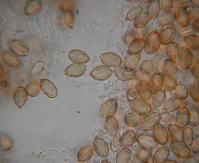

@Peter Voigt: Ich hänge hier noch ein Foto an, wo man die Randunschärfe bzw. die achromatbedingte Bildfeldwölbung erkennen kann:
Natürlich kann man Ausschnitte von einzelnen Sporen aus der Bildmitte nehmen, aber wenn ich eine größere Zahl von Sporen mit einen Messprogramm messen will, muss ich evtl. auch auf Sporen aus dem Randbereich des Bildes zurückgreifen können, weil man schon eine Anzahl von 10-20-30 Sporen messen sollte.
Und ausserdem gibt es bei Pilzen noch einige andere wichtige Bestimmungsmerkmale, die dann mehr Raum im Bild benötigen als eine einzelne Spore.
