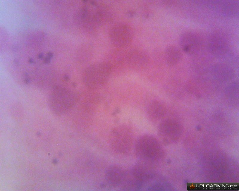

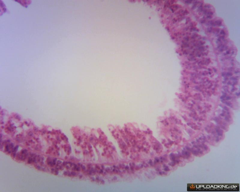

Hier mal ein paar diletantische Bilder mit der komischen Kondensor-Mattglas-Lampe.
Die Stromversorgung (provisorisch) stimmte natürlich auch nicht.
Ausserdem habe Ich das 100x auf die Schnelle ohne Immersionsöl benutzt.
Also alles keine idealen Bedingungen.
Der Kondensor ist noch überarbeitungswürdig.
Ich will hier nur zeigen, daß alles geklappt hat:
Auf den Obkektiven sieht man etwas Staub (Blitz).
Sie sind jetzt aber 100% in Ordnung.
Die Durchlichtbilder wurden wieder mit einer primitiven USB-Kamera gemacht (leere Vergrößerung)
Erwartet daher keine Abbildungswunder.
Objektiv 3,2x / 10x / 40x / 100x (ohne Öl)
Objekt = Hydra quer durchgeschnitten (leider zu dick)
Das Alles ändert aber NICHTS!!!! an der Funktionalität des Poliertipps!

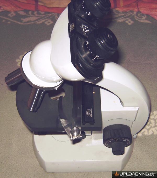

Hallo Jorrit,
deinem Foto nach zu urteilen sieht das nach einem Standard Junior aus. In dem Fall muß ich dir noch nachträglich meinen Herzlichen Glückwunsch aussprechen, kein schlechtes Gerät! Das kann aber nur vernünftige Bilder liefern, wenn ein Kondensor dran ist, der die Objektive auch ausleuchten kann. Das gilt natürlich auch für die Beleuchtung. Welche Apertur hat denn dein Kondensor? 0,6 oder 0,9?
Der 0,6er wäre nämlich für das 100er Öl-Objektiv etwas unterdimensioniert.  Für das 40er geht er noch so gerade eben, wenn die Höhe richtig eingestellt ist.
Nun scheinst du aber als Beleuchtung diese Ansteckleuchte mit der Backofenlampe zu haben. Auch da gibt es mittlerweile bessere Lösungen. ;)
Damit will ich sagen, daß sich daran noch einiges rausholen läßt neben der Objektivpolitur. Und es wurde einiges dazu hier auch schon gezeigt.

den Schilderungen nach ist das gar kein Kondensor, sondern eine Lucigen-Beleuchtung. Das Mikroskop dürfte ein Standard K sein, das sehr oft als Kursmikroskop eingesetzt wurde.

ZitatEs ist ein normales, graues Standard min grauem Biokular-Einblick.
dann hast du das Bild aber so geschickt gemacht, daß man das nicht erkennt und glatt als Junior durchgehen kann. Also rätseltauglich. :D
