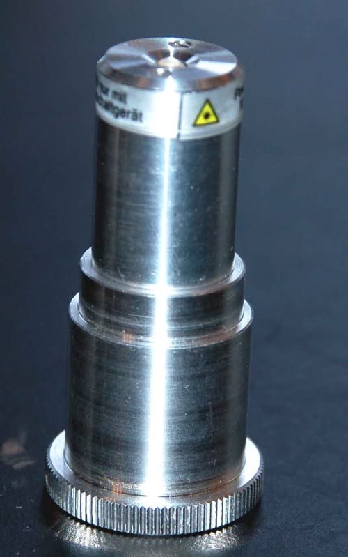

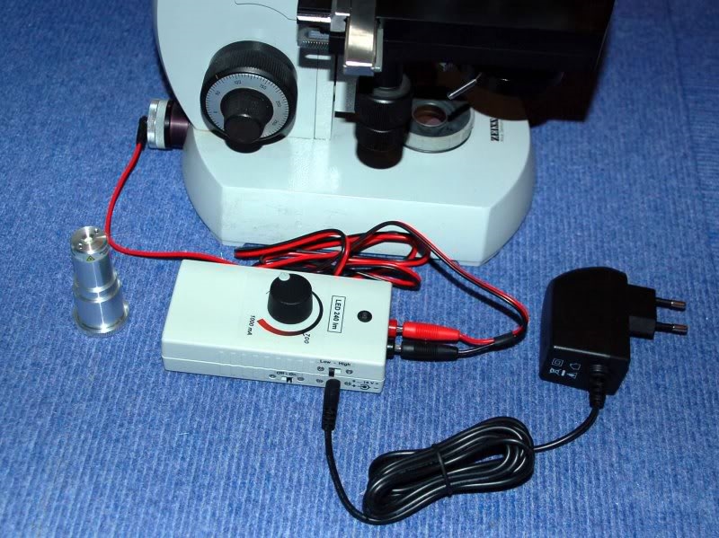

Ich hatte jetzt die Möglichkeit, eine solche LED-Lösung am Standard 16 zu verwenden, und zwar mit erheblicher initialer Skepsis. Und - was soll ich sagen? Ich bin vom Saulus zum Paulus geworden und bin ebenfalls begeistert!
Die handwerkliche Ausführung ist wirklich über jeden Zweifel erhaben, selbst vom "feeling" sind das Steuergerät und die Bedienbarkeit der Bedienelemente erstklassig. Alles macht einen extrem hochwertigen Eindruck. Die Regelbarkeit im unteren Helligkeitsbereich ist sehr gut und linear, die erreichbare maximale Helligekeit selbst bei der von mir  verwendeten "Wald-und-Wiesen-LED" ( Originalton Herr Hiller ) absolut ausreichend.
Mehr möchte ich hierzu nicht schreiben, da das nur ein Abschrieb des Tests von Klaus Henkel werden könnte...
Aber das Entscheidende ist natürlich die Lichtqualität bzw. für mich mein persönlichen subjektiver Eindruck. Ich habe auf meinen Wunsch hin eine LED bekommen, die tatsächlich ziemlich genau dem Eindruck einer blaugefilterten Halogenleuchte entspricht mit einer sogar ganz minimalen "Restgelblichkeit". Der Seheindruck ist wirklich äußerst angenehm und entspricht nahezu dem Blid einer blaugefilterten Halogenleuchte. Die Farbdarstellung ist fast identisch, die Farben erscheinen mir persönlich im Halogenlicht etwas "knackiger", wobei aber der Schwerpunkt auf dem Wort "etwas" liegt. Ohne den direkten Vergleich vermisst man hier gar nichts!
Speziell bei der Hillersches Lösung für das Standard kommt noch hinzu: Einstecken, anschalten und glücklich sein! Es muß nicht mehr zentriert werden, das Sehfeld ist direkt homogen ausgeleuchtet.
Es scheint wohl wirklich so zu sein, daß die "Kunst" an der ganzen Sache ist, die "richtige" LED aus dem extrem unübersichtlichen LED-Markt zu finden. Tatsächlich ist es wohl so, dass es mittlerweile für fast jeden Anspruch die geeignete LED gibt.
Der Preis....ist sicher nicht ganz niedrig, aber angesichts der Hochwertigkeit der Lösung zweifellos angemessen.

sag' ich doch, die Hillersche Konstruktion ist 1. Sahne! Ich bin auch begeistert. Ich habe mir statt des kontinuierlich Poti einen abgestuftes mit 12 Stufen bauen lassen, um nachvollziehbare Beleutungsstärken zu erhalten. Ich kann Ihre Aussage in allen Punkten bestätigen!

Auch ich habe mir diese Beleuchtung zugelegt und finde sie sehr überzeugend.

da ich gestern die Beleuchtung auch in Aktion erleben durfte, will ich meinen Senf auch dazugeben...
Meine bisherigen LED-Erfahrungen bezogen sich auf die Luxeon 1, 3 und 5 Watt Varianten und waren eher etwas ernüchternd, weil das Licht einfach zu kalt war. Zudem hatte konnte man bei der Betrachtung eines 4-Lambda-Keiles unter gekreuzten Polfiltern eine Stufung der Farbabfolge erkennen, die bei normaler Halogenbeleuchtung nicht zu sehen ist.
Die Hillersche LED-Lösung sah für mich sehr tageslichtähnlich aus und das Set machte auf micht einen gut verarbeiteten Eindruck. Da Peter kein Polmikroskop hat, fiel dort ein Vergleich aus. Wenn irgendwann (in 50 Jahren) sich meine Halogenbestände zu Ende neigen, werde ich Herrn Hiller um eine Lösung für mein Mikroskop bitten  :D.

Hallo Herr Götz, Herr Kramer, Bernd und Thomas,
also um LEDs auszutauschen benötigt man bei meiner Beleuchtung einen Schraubenzieher und wie von Herrn Kramer erwartet einen Lötkolben (und eine entsprechende Löt-Fertigkeit). Das liegt am Design der LED Emitter, die es noch nicht als "Stecksockelversion" gibt.
Bisher habe ich die LEDs von 4 Kunden "ausgewechselt". Bei drei dieser 4 Fälle wurde die LED versehentlich zerstört, weil sie nicht über das Vorschaltgerät betrieben wurde sondern versehentlich direkt mit dem Steckernetzgerät verbunden worden ist. Die neue Generation der Stecksockel LEDs/Steuergeräte lässt die LEDs sogar dieses Fehlverhalten schadlos überstehen. Eine der LEDs hatte sich (wohl durch einen Fabrikationsfehler) in der Farbe des Emittersubstrats geändert.
