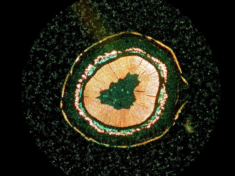

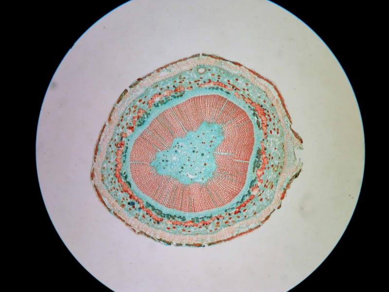

Bis auf die fehlende Angabe der Färbetechnik gab es an den Schnitten und der Färbung an sich nichts auszusetzen. Ich weiß nicht, welche Einbettungsmedium verwendet wurde, aber alle Präparate zeigten sogar schon in offenbar relativ frischen Zustand (in den Präparatekästen roch es noch kräftig nach Lösungsmitteln) diese Kristallisationen. Im Hellfeld stören sie kaum, sind aber bei stärkerer Abblednung außerhalb des eigentlichen Präparates auch zu erkennen.
Hier zwei "schnelle" Fotos mit dem Wild-Fotomakroskop mit und ohne Pol, zur Demonstration des Gesagten reicht es wohl.

hochinteressant, da auch ich in etlichen gekauften Präparaten diese kristallähnlichen Artefakte gefunden habe (kommt gut im Pol)
