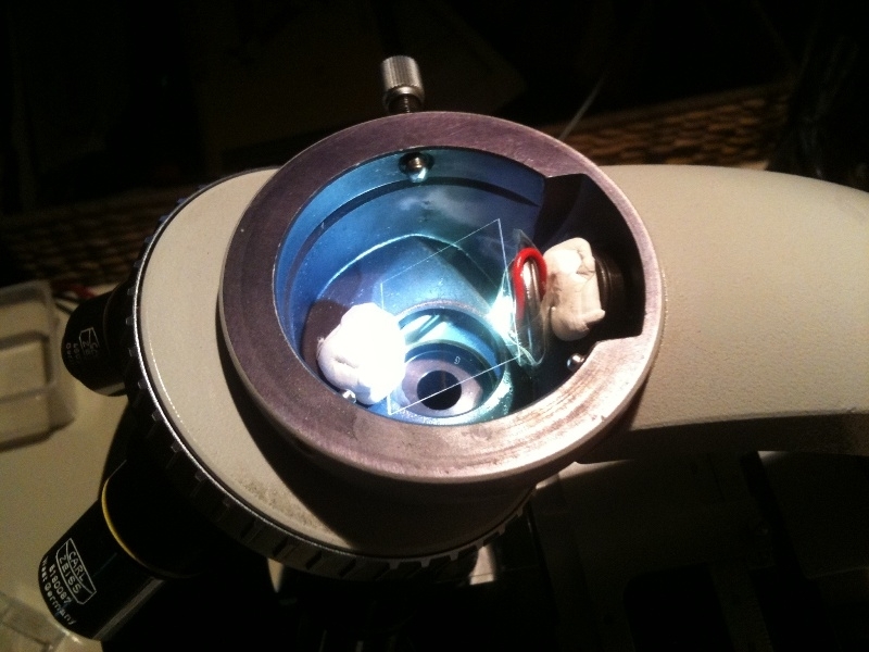

wenn ihr denkt schon alles gesehen zu haben, muss ich euch Hier und Heute leider enttäuschen.
Ich präsentiere euch die kleinste Auflichteinheit der Welt für das Standard !!!!
Das Beste, es funktioniert tatsächlich.  ;D

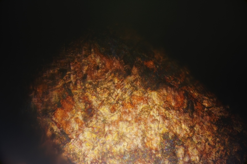

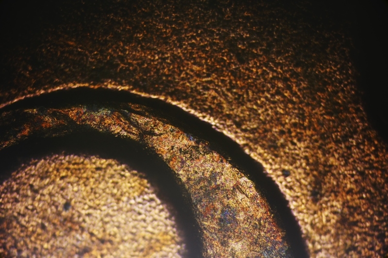

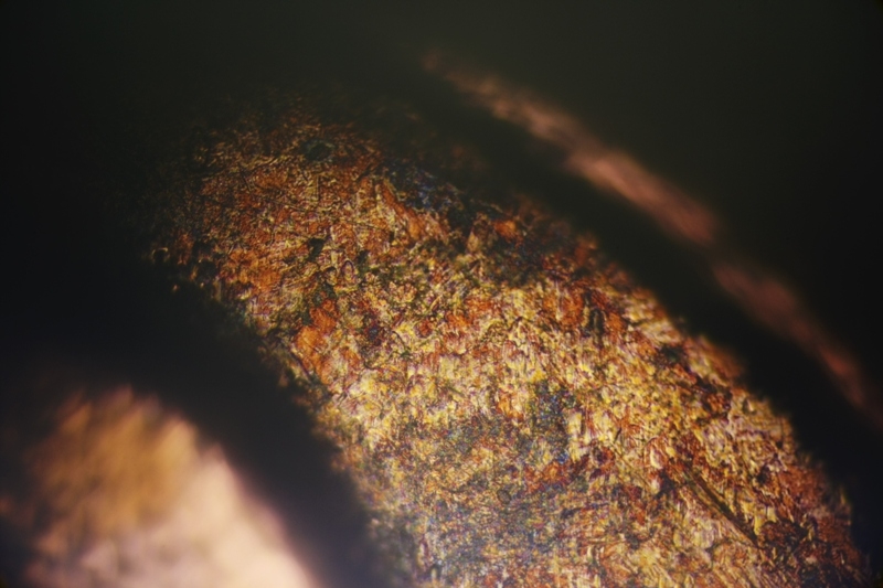

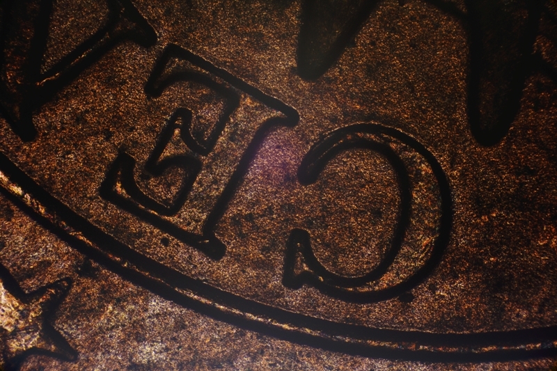

2 Centmünze mit dem 2,5x Plan Objektiv
Etwas näher an das C mit dem 10x Plan Objektiv
Noch genauer wird es mit dem 25x Plan Objektiv
Und weil es immer noch nicht reicht, mit dem 40x Plan Objektiv
Bei allen 4 verwendeten Objektiven war die Belichtungszeit eine 1/3 Sekunde bei ISO 100 und die Bilder sind nur verkleinert.
Ich bin davon überzeugt das durch Abschirmung der Streustrahlung und einer ordentlichen Konstruktion, damit durchaus einiges zu erreichen ist.
So wollte ich dieses Ding aber nicht zu lange im Strahlengang lassen und habe es nach diesem ersten Versuch auch gleich wieder entfernt.
Johannes

Moin Johannes,
ZitatIch bin davon überzeugt das durch Abschirmung der Streustrahlung und einer ordentlichen Konstruktion, damit durchaus einiges zu erreichen ist.
der erste Schritt dazu wäre, wenn du schwarzen Kaugummi nimmst. ;D
Das ganze erinnert mich an die Zeit, als ich mir einen IV-FL gekauft hatte, aber noch keinen Reflektoreinsatz dazu hatte. So habe ich mir auf ähnliche Weise (ohne Kaugummi) geholfen, um damit Auflicht zu machen.
Hallo Johannes,
also bei dir hätte ich erwartet, dass die Halterung für den halbdurchlässigen Spiegel aus Holz ist!  ;)
Ich kann nicht erkennen, wo du das Kabel der LED nach außen führst, oder hast du eine Batterie verwendet?
ZitatIch kann nicht erkennen, wo du das Kabel der LED nach außen führst, oder hast du eine Batterie verwendet?
aber ich! Die Knopfzelle ist im Kaugummi eingebettet. Dadurch hat er teure Kaugummimasse eingespart. Und das dämpft gleichzeitig noch Schwingungen ab!

Guten Morgen,
dieser Kaugummi ist UHU Patafix und den gibt es leider nicht in Schwarz.  ;)
Die Strom kommt in diesem Fall tatsächlich aus einer Knopfzelle hinter der LED.

Geniale Idee Johannes. :D :D :D
Ich hatte mir auch schon überlegt, wie Ich einmal Auflicht ausprobieren könnte ohne komplexe Konstruktionen, ...
Dieser Ansatz erscheint mir sehr ausbaufähig zu sein. Z.B. ein kleines Modul, daß man dann in das Mikroskop steckt / legt.

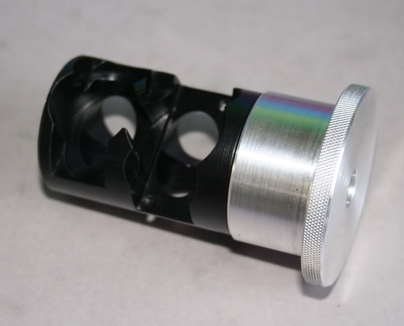

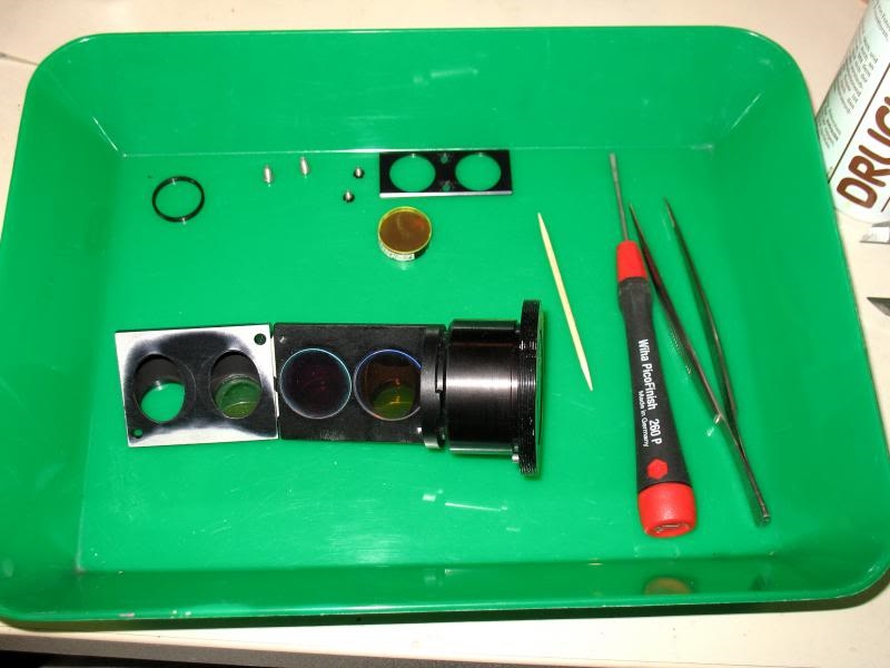

Hallo Johannes,

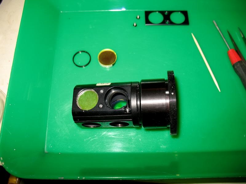

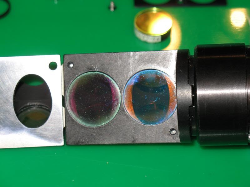

Konstruktion ist da nicht erforderlich nur Schraubenzieher und eine passende dünne Glasplatte möglichst bedampft, damit sie halbdurchlässig ist.
Wenn der Fluoreszenzfilterblock leer ist. dann wird einfach die Reflektionsplatte eingesetzt.

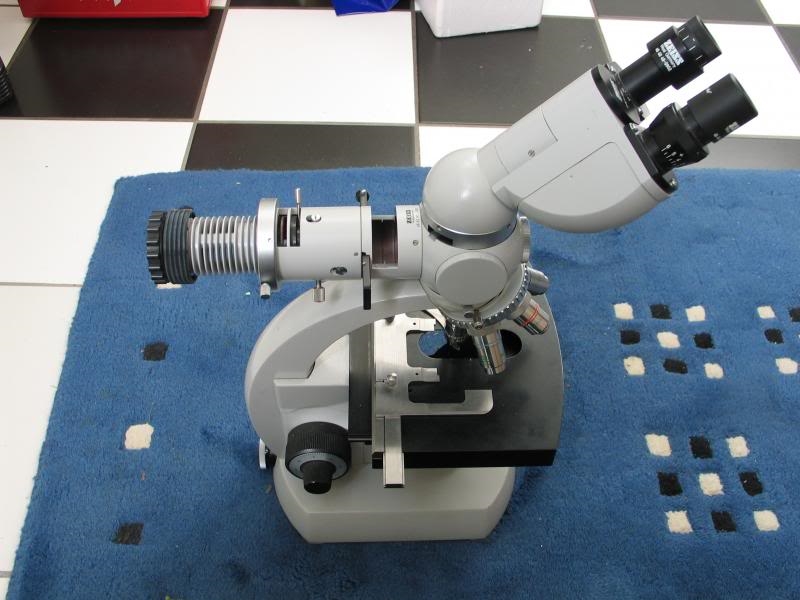

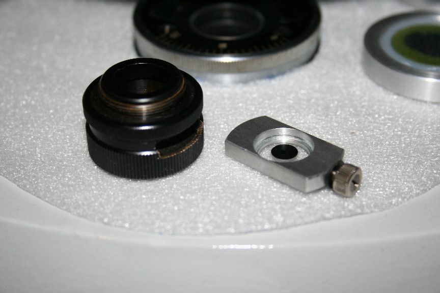

der Auflicht-Kondensor IV-FL ist die Einheit zwischen Stativ und Binotubus. Man sieht es auf dem letzten Foto vom Klaus. Der Reflektoreinsatz, der in der grünen Schale drin ist, hatte mir dazu gefehlt und es war keiner aufzutreiben. Also habe ich mir einen selber gemacht:

Hallo Bernd und Klaus,
ich danke euch beiden, für die Bilder und die Erklärung dazu.
Jetzt verstehe ich auch wovon Bernd sprach.  ;)

Potenzial ist sicher vorhanden, schon alleine eine exaktere Ausrichtung des Deckglases hätte schon Wunder bewirkt, nur wollte ich es nicht Riskieren, dass es mir beim herumprobieren zerbricht.
Scherben im Revolver wollte ich nun wirklich nicht.
Ein ordentlicher Strahlenteiler würde sicher auch nicht schaden, oder Akkus statt der Batterie usw.
Eventuell ginge sogar, mit einer blauen LED, Fluoreszenz, das Problem wird da nur die Abwärme bei so viel Power sein, obwohl sich die, mit einem an die Hohlkugel angepassten Kühlkörpe,r sicher über das Stativ ableiten ließe.

tolle Erfindung! Kommt oben keinerlei Streulicht an? Das wäre auch bei UV/Fluoreszenz dann wohl weniger schön.

Hallo Bernd,
wenn das tatsächlich ginge, wäre es der Hit.
Vorhin habe ich versucht die LED mit der Batterie und das Deckglas in eine kleine selbst gebaute Schachtel aus schwarzen Fotopapier unterzubringen.
Das hat auch vorzüglich geklappt, was nicht funktionierte war die Schachtel in den Tubus unterzukriegen, und das mit den Maßen 3x2x2cm.
Da hatte ich mich ordentlich verschätzt.  :-[
Sieht mehr nach einer Herausforderung aus als gedacht, zuerst ist aber mein Holz-Mikrotom an der Reihe.  ;D

wenn du dir das Bild mit dem 2,5 Plan Objektiv genauer ansiehst, wird dir sicher der Hotspot auffallen und die Bilder sind auch etwas flau, also ja,ich denke bei dieser einfachen Konstruktion gibt es eindeutig Streulicht.
Allerdings war die LED nach Oben hin nicht einmal abgedeckt, mit einer anständigen Verkleidung hoffe ich wird alles besser werden.
Mir ging es nur darum festzustellen ob mein Geistesblitz überhaupt vom Prinzip her funktionieren würde.
Das es dann tatsächlich ging, und vor allem das mit jedem Objektiv die selbe Belichtungszeit eingestellt bleiben kann, hat mich ehrlich gesagt selbst sehr überrascht.
Johannes
