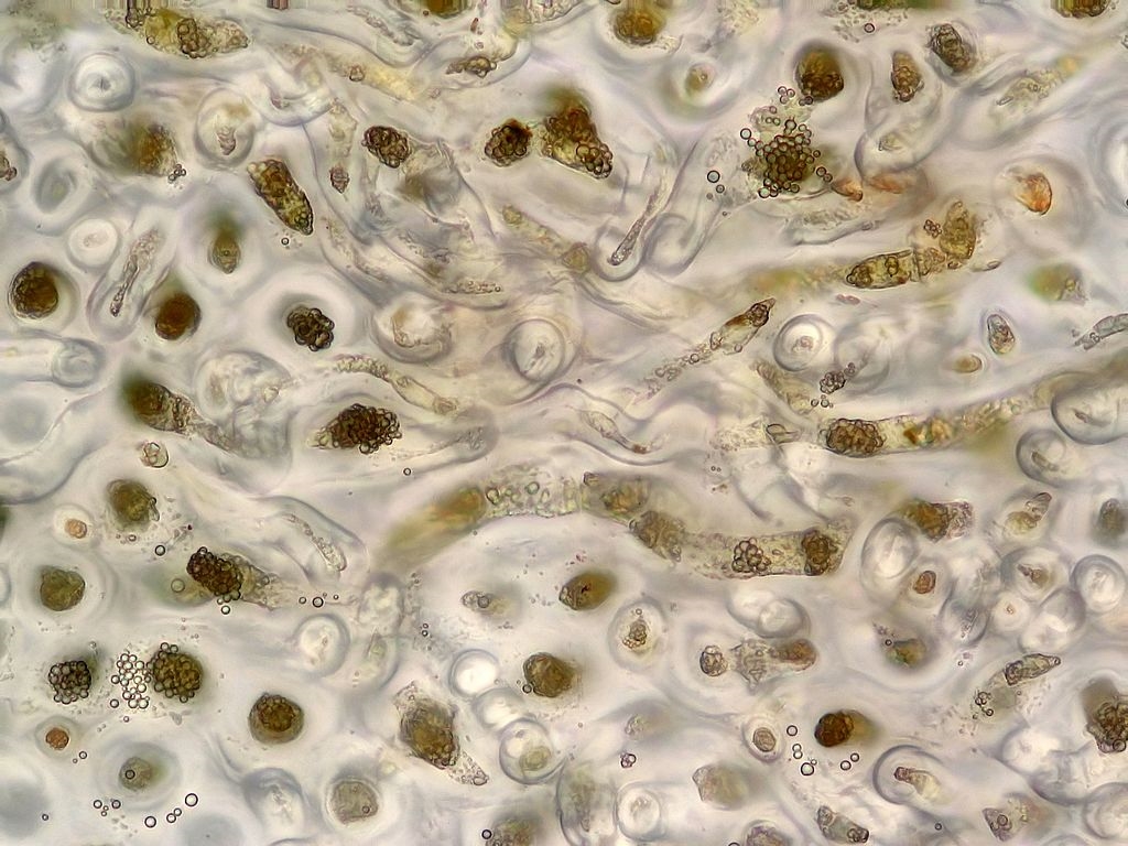

Bild 4a/b: Thallus-Übersicht am Übergang von der Mittelrippe zum Blatt, Bild 4b mit Maßstab; Vergrößerung 100x, Stapel aus 11 Bildern.
An der Mittelrippe beträgt der Durchmesser des Querschnitts ca. 0,8 mm, am Rand um 0,3 mm. Schön sind die stabilisierenden Hyphen zu erkennen, die in der Mittelrippe hauptsächlich senkrecht zur Schnittrichtung verlaufen, während sie an den Thallusrändern vermehrt längs orientiert sind. Photosynthese betreibt der Tang nur in den Zellschichten der Rinde, die dementsprechend auch die Farbstoffe Fucoxanthin und Chlorophyll enthalten.
Bild 5a/b: Ein Blick auf den Thallusrand, Bild 5b mit Maßstab; Vergrößerung 200x, Stapel aus 14 Bildern.
Bild 6a/b: Das Hyphengeflecht der Mittelrippe, Bild 6b mit Maßstab; Vergrößerung 400x, Stapel aus 22 Bildern
Um den Verlauf der Hyphen besser darstellen zu können, habe ich hier einen größeren Stapel gewählt. Die kugeligen Strukturen an den Zellen sind Artefakte, die durch den Zerfall der selben entstehen. Ich hätte wohl noch Salz zugeben müssen ...
Bild 7a/b: Ein genauerer Blick auf die Rinde, Bild 7b mit Maßstab; Vergrößerung 400x, Stapel aus 12 Bildern.
Leider wieder mit Artefakten, die ich zunächst für Stärkekörner gehalten habe - aber der Blick durch die Polfilter zeigt schnell, dass es keine sind.
Bild 8: Jetzt wird es bunt, mit W3Asim II gefärbte Hyphen am Übergang zwischen Mittelrippe und Blatt, Vergrößerung 200x, Stapel aus 29 Bildern.
Da sich die Schnitte beim Färben mit der für Braunalgen ungeeigneten Farbmischung ebenfalls eingerollt haben, musste ich auch wieder massiv stapeln.
Die Färbung bringt m.E. keine neuen Erkenntnisse - aber sie sieht ganz nett aus.  :D

Ich muss sagen das ich eigentlich die ungefärbten Bilder schöner/besser finde wie die gefärbte. So kommen die Details besser hervor, scheint mir.
Grüße Ronald

diese ungefärbten Schnitte sind einfach wunderschön! Ähnlich, der kürzlich von dir gezeigten Schnitte bei Helleborus (ebenfalls ungefärbt!) zeigen sie sehr klar differenziert die innere Struktur.
Gruss Arnold Büschlen

vielen Dank für Euer Lob, das mich bei dieser von mir erstmalig bearbeiteten Braunalge besonders freut.

da hast Du Recht, die Wackerfärbung bringt hier beim Blasentang und sicher auch bei seinen Verwandten überhaupt nichts. Es ist halt ein hübsch buntes Bild geworden, aber nicht mehr. Schömmer empfiehlt im Kryptogamen-Praktikum eine Reihe anderer Färbungen und wenn genug Material übrig bleibt, werde ich damit mal ein wenig experimentieren - oder muss halt warten, bis ich selbst wieder Proben an der Küste nehmen kann.
